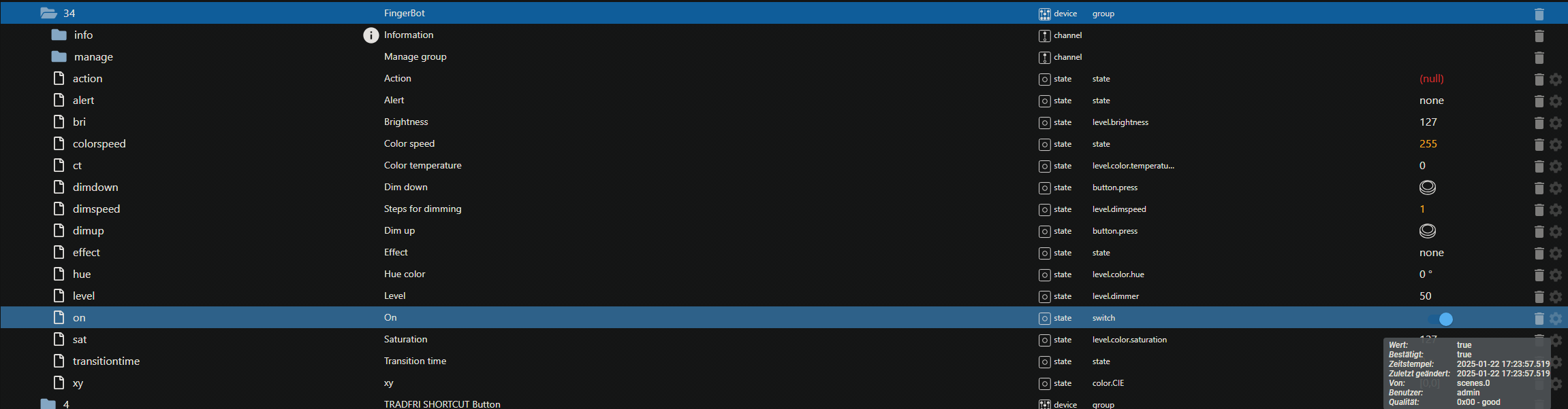

    Guten Abend zusammen,
    heute ist mein MOES FingerBot Plus angekommen.
    Nach der Einrichtung über einen ConBee II-Stick ist dieser auch Problemlos als Licht anerkannt worden (ist wohl normal so). Wenn ich den Bot in der Phoscon-App trigger, bewegt sich der Arm auch korrekt.
    Dabei konnte ich beobachten, dass der Switch "on" sich nach jeder Betätigung ändert (True -> False, False -> True).- Soweit so gut.
    Wenn ich diesen Datenpunkt per Hand oder per Script ändere, bewegt sich der FingerBot jedoch nicht.
    Im Script reagiere ich auf einen Schalter ("1003") und würde dann gerne den Datenpunkt "On" entsprechend ändern (wie oben, von True auf False und umgekehrt):
    Der Datenpunkt an sich ändert sich wie bei der manuellen Betätigung auch, nur führt der FingerBot eben keine Aktion aus.
    Der FingerBot ist im ConBee mit der offiziellen DDF-File angelernt (GitHub)
    Bediene ich das Script bzw. den Datenpunkt falsch oder übersehe ich etwas anderes?
    Falls noch weitere Informationen benötigt werden, einfach bescheid geben.
    deConz-Versioin: 2.29.1
    Firmware ConBeeII-Stick: 26780700

            Unabhängig des Scripts funktioniert das manuelle Umschalten des Objekts auch nicht. Wenn ich also im ioBroker unter "Objekte" den Schalter per Hand auf True oder False setze, tut sich einfach nichts beim FingerBot.
            • K Kackpappe
              @asgothian Naja, alle Tasten funktionieren und per Debug-Info habe ich mir rausschreiben lassen, ob ich an die Stelle komme. Und er schreibt das Objekt "On" ja auch um.
              Vielleicht kann man den Trigger bzw. die Logik dahinter etwas schöner gestalten, die Funktion ist aber zu 100% gegeben. Den Schalter benutze ich täglich mehrfach, bis auf die neue Funktion 1003, welche aber dennoch erreicht wird.

                @asgothian In der Phoscon-App funktioniert das wunderbar und ohne Verzögerung.
                Auch wenn ich den Fingerbot per Hand bediene wird das Objekt "On" umgestellt.

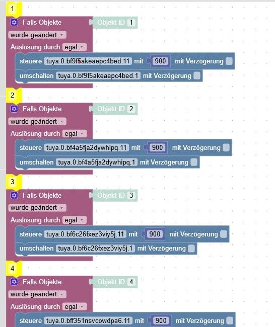

                    Habe hier ein paar Schalter für eine Gartenbewässerung, die brauchen zuerst eine zeit wie lange sie eingeschaltet sein sollen, und dann erst den schalt Befehl. Bei denen entspricht 900 Sekunden dauernd an.SharedScreenshot.jpg

                      Habe mein Script für den TEst auch mal angepasst, dass ich den "Umschalt"-Block nehme, aber keine Änderung.

                          Moin, also Ich habe einen Fingerbot an meiner Spülmaschine im Einsatz, steuere Ihn aber noch nicht. Angebunden ist der via Deconz/Phoscon App und taucht auch bei mir im iobroker als Licht auf (Angelernt habe Ich den einfach über das Webfrontend):
                          Bei mir reagiert der Button auch, wenn ich den Datenpunkt Level mit 100 beschreibe:
                          Da Ich den Button noch nicht aktiv ansteure habe ich quick & dirty mal eben ein Blockly aufgesetzt und einfach nur den Datenpunkt mit der Zahl 100 "angesteuert" (ohne Trigger und so nen Vierlefanz):
                          Das funktioniert soweit bei mir, die Spülmaschine läuft. Jetzt brauche Ich nur noch einen wasserfesten Bot, der bei laufender Maschine das Geschirr umräumt (was die Kinder mal wieder mitten in den Ausleger für den Sprüharm gelegt haben :-).
