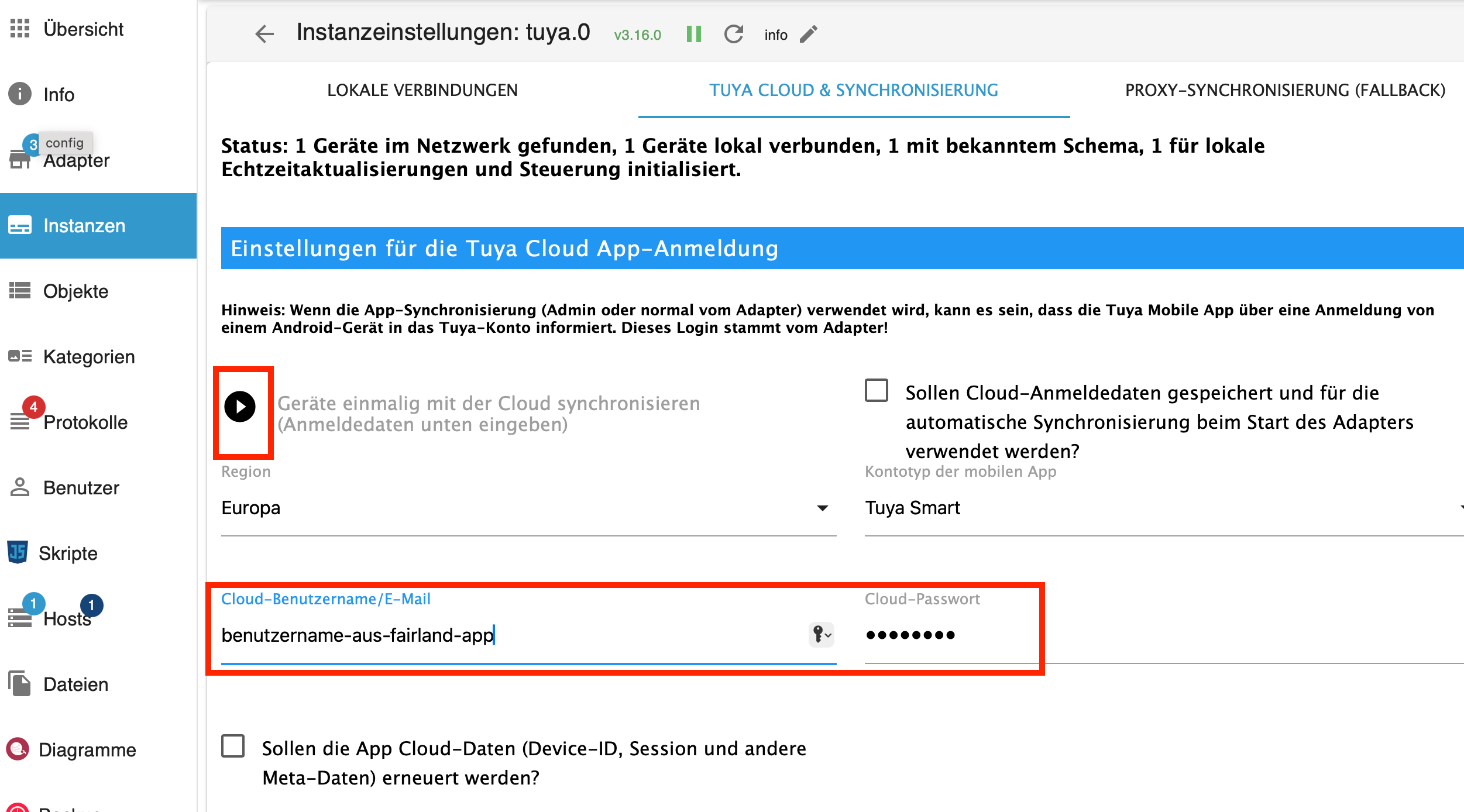

    hier geht es um die Implementation einer Fairland-Pool-Wärmepumpe (auch vertrieben von Pool Systems als Eigenmarke) in iobroker, um sie ohne Tuya-App steuern zu können.
    Mit einer früheren App-Version war es möglich, den Tuya-Adapter über die Proxy-Einstellungen mit der Fairland-App anzulernen. Diese Proxy-Methode funktioniert nicht mehr. Die neue Variante über den Cloud-Login die Infos auszulesen leider auch nicht.
    Das Problem besteht darin, dass die angelernte Wärmepumpe der Fairland-App nicht in "tuya smart" auftaucht und sich daher nicht in iobroker auslesen lässt. Die Zugangsdaten passen zwar, aber die Geräteliste ist leer und somit kann der iobroker Tuya-Adapter das Gerät nicht mit dem Login auslesen.
    Lösung: Die Wärmepumpe muss zurückgesetzt und statt mit der Fairland-App mit der App "tuya smart" angelernt werden.

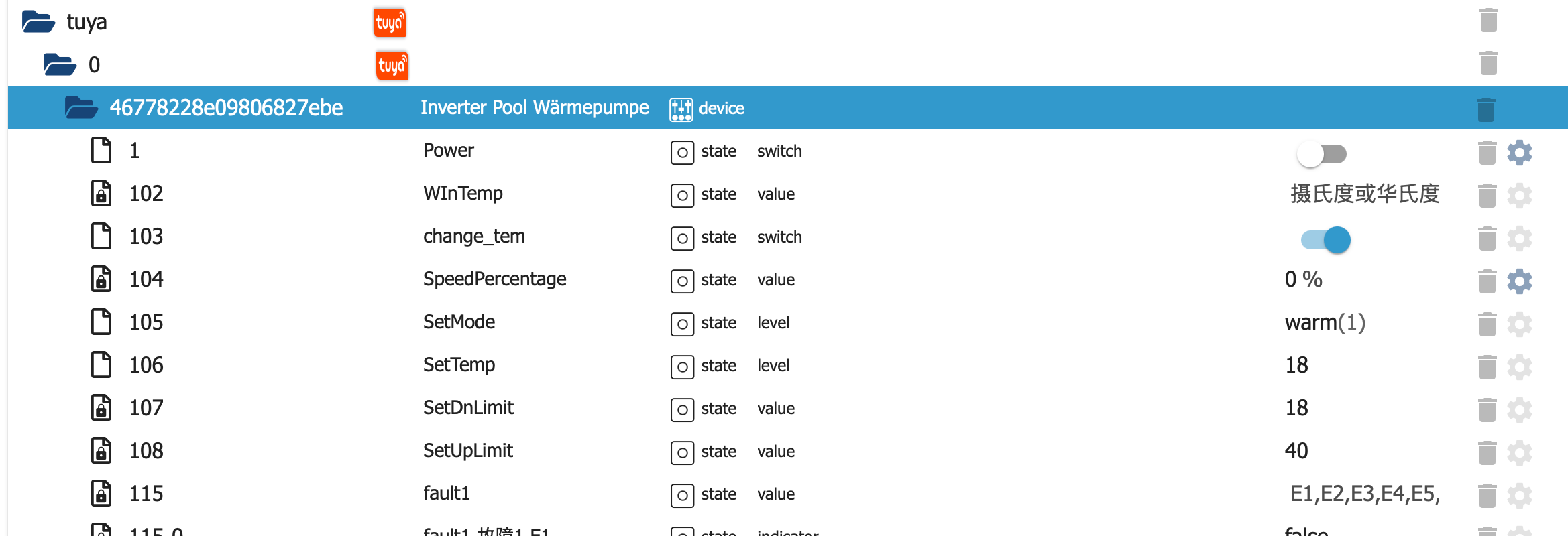

          ich habe jetzt auch mal versucht meine Pool Wärmepumpe aus der Tuya App über den Adapter einzubinden, funktioniert auch alles soweit und die Werte kommen auch alle an.
          Jedoch kann ich keinen Datenpunkt schreiben und damit das Gerät nicht steuern.
          Sobald ich einen Datenpunkt beschreibe wird der ein paar Sekunden später von der Cloud zurückgesetzt auf den Ursprungszustand.
          Jemand ein Tip?

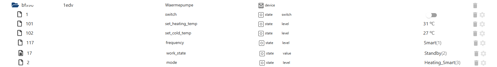

              Also bei meiner Poolsana InverPremium habe ich neben wahnsinnig vielen Datenpunkten unter anderem diese Datenpunkte:
              mit Datenpunkt 1 kann ich ein- bzw. ausschalten, mit 101 stelle ich die gewünschte zieltemperatur fürs heizen, mit 102 fürs kühlen ein. mit 117 wähle ich ob sie Smart, Powerful oder Silent laufen soll und mit 2 wähle kann ich auch verschiedene Betriebsmodi wählen. 17 dient bei mir zum auslesen des Status der WP.
              Ich habe einfach mit der SmartLife App einstellungen getroffen und dann bei jenen Datenpunkten, wo ich dachte, dass diese passen könnten, dann diese kontrolliert ob sie geändert wurden. Sobald ich das wusste, hab ich in iobroker den Datenpunkt geändert und in der App kontrolliert ob die Änderung erfolgt ist.
              Achja dann gibt es noch den Datenpunkt
              tuya.0.bf996f6xxxxxx61edv.noLocalConnection
              den habe ich auf false gesetzt. Damit geht der Adapter direkt über WLAN ohne die Cloud.
              die Poolsana habe ich aber nicht über die Tuya App sondern über die Smart Life App eingebunden. Muss man im Tuja Adapter dann auch entsprechend bei der Instanz einstellen.
