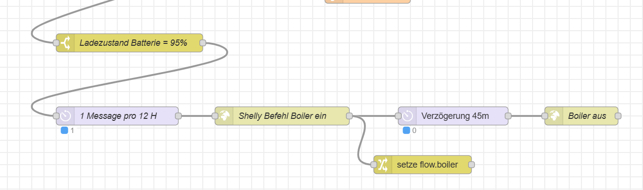

      @harry_vlbg Nun ja - im Prinzip ist alles möglich, was man logisch einigermassen in Worte fassen kann.
      Jetzt ist das Ausschalten ja nicht das Problem - sollte aber wenn es dann wieder von 100 auf 98 geht natürlich wieder einschalten. Auch dann am nächsten Tag wieder anspringen.
      Du vergleichst einfach mit dem vorherigen Wert, um eine Tendenz festzustellen. Ich habe mal =98% als Einschaltsignal und 100% als Ausschaltsignal genommen, in der richtigen Tendenz. Falls 98% übersprungen wird - weiß nicht ob das möglich ist, dann kann man auch <=98% nehmen und dann mit true und false und einer Filternode arbeiten.
      Hier der Flow zum Import:

      H 2 Replies Last reply Reply Quote 0
      • H
        Harry_vlbg @mickym last edited by
        @mickym
        ist ja super - das mit der Tendenz habe ich noch gar nirgends gelesen.
        Dieses Akku 100 / 99... bekommt er das aus meiner Batterie oder muss das noch irgendwo übermittelt werden?
        Ein Wert überspringen kann es nicht da die Pytes Batterie mir bei jeder Änderung ein msg erzeugt. Weiß aber noch nicht ob ich hier dann noch so ein MSG Topic "Akku" brauche.
        • H
          @mickym habe es nun so gelöst. Müsste meiner Meinung auch klappen.
          wenn er sich in diesem Bereich bewegt schaltet es und morgens geht es ohnehin an bei Sonnenaufgang.
          Spricht was dagegen?
          mickym 1 Reply Last reply Reply Quote 0
          • mickym
            mickym Most Active @Harry_vlbg last edited by
            @harry_vlbg sagte in Node Red Optimierung PV Überschuss für Anfänger:
            So was macht gar keinen Sinn - war soll eine Switch Node mit 3 Ausgängen, wenn die dann alle in einen Eingang münden.
            • H
              @mickym ich dachte das die Funktion Tendenz das steuert ob es mehr oder weniger wird?
              • H
                @mickym
                ah - jetzt ist es mir geschossen. Macht nur mit 2 Sinn
                • mickym
                  mickym Most Active @Harry_vlbg last edited by mickym
                  @harry_vlbg Hast Du Dir denn die Switch Node angeschaut? Diese Node vergleicht einfach die payload mit dem Vorgängerwert. - Da muss nichts davor geschaltet werden.
                  Sprich es kommt ein Wert - ist der größer (am Anfang immer der Fall) - dann geht der Wert an den oberen Ausgang, wenn kleiner an den unteren Ausgang
                  aber wo bekommt er denn diesen Wert her von der Batterie ?
                  Ja ich hab das doch mit den Inject Nodes simuliert:
                  Du musst also dafür sorgen, dass der Akkustand zwischen 0 und 100 einfach in die Switch NOde kommt -
                  Keine Ahnung ob die 77 Deine blaue Node Pytes Ah sind oder % des Akkus. Du musst halt den Akkustand zwischen 0-100 einspeisen. Du willst das bei 100% ausgeschaltet wird und bei 98% wieder eingeschaltet wird - also musst Du dafür Sorge tragen, dass der Akkustand in den Flow eingespeist wird.
                  H 1 Reply Last reply Reply Quote 0
                  • H
                    @mickym
                    • mickym
                      @mickym
                      Ja klar - woher soll denn der Akkustand kommen? Und ich weiß nicht, ob das Ah oder 0-100%. Du musst doch wissen, wie man den Akkustand berechnet, wenn Du willst, dass er bei bestimmten Zuständen ein- und ausgeschaltet wird.
                      Bei dem 1. Flow war es doch auch der Akkustand:
                      Also brauchst Du doch nur von der blauen Node noch eine Verbindung zu dem jetzigen Flow machen oder eine 2. blaue Node nehmen.
                      • H
                        @mickym
                        also es sind %
                        somit müsste ich wieder so einen flow. Akku setzten
                        und dann am switch node umstellen
                        • mickym
                          @harry_vlbg Nein - lasss doch alles wie es ist. Es gibt keine flow.Akku. Es ist einfach die payload - da musst du doch nichts ändern.
                          Die payload aus der blauen Node wird untersucht und die switch Node vergleicht die payload mit dem Vorgängerwert und damit wird doch automatisch ermittelt, ob der Wert steigt oder fällt.
                          Hänge einfach Deine blaue Node, anstelle meiner Inject Nodes vor die Switch Node, die ich erstellt habe. Dann siehst Du anhand der Debug Nodes was geschaltet wird bzw. schaltest direkt mit den HTTP Request Nodes.
                          Durchgestrichen LÖSCHEN, die blaue Node mit der Switch Node verbinden - ohne was zu ändern - und gut ist.
                          • H
                            @mickym
                            ohhh man - da habe ich wieder um die Kurve gedacht.
                            das kann ich machen
                            • mickym
                              @mickym
                              Stimmt auch nicht - mit einer Switch Node kann man auch Filtern, wie beim Urlaub - aber dann hast Du auch nur eine Bedingung und einen Ausgang.
                              Aber wenn Du an einen Ausgang macht - ich bin im Urlaub - und an den anderen ich bin nicht im Urlaub - und behandelst dann beides anschließend gleich, dann kann man sich diese Abfrage auch sparen. Wenn es egal ist, ob Du im Urlaub bist oder nicht, da Du dann mit der gleichen Bearbeitung weiter verfährst, dann ist diese Abfrage sinnlos.
                              Logisch?

                                    @harry_vlbg Also - warum Du generell immer noch so gerne mit function Nodes "programmierst" - erschließt sich mir zwar nicht, aber das ist nicht Dein Problem. Im Grunde
                                    Das Du, die von mir empfohlenen Chronos-Nodes verwendest ist eine gute Entscheidung.
                                    So nun also zu Deinem Flow.
                                    1. Zu Deiner Check Conditions Node:
                                    den Flow.Boiler ist hier nicht ersichtlich damit es nicht ein zu großer Durcheinander gibt. Das funktioniert ja dank dir hervorragend.
                                    Die Flowvariable wird aber in diesem Flow gar nicht gesetzt.
                                    Wenn Du Ihn in einem anderen Flow setzt, dann benötigst du GLOBALE Variablen - da Flowvariablen immer nur innerhalb EINES Flows Gültigkeit haben.
                                    Deshalb wird bei Deiner Prüfung immer der "else" Zweig eintreten und die Nachtabschaltung auf "aktiv" setzen.
                                    Also:
                                    Korrektur: Entweder Du kopierst den Flow wieder in den Boiler Flow ODER Du setzt im Boilerflow - die Kontextvariable "boiler" GLOBAL. Wenn Du also im Boiler Flow die Variable "boiler" GLOBAL gesetzt hast, dann musst Du den Code natürlich auch ändern.
                                    Das Problem ist aber, dass Dein Code - bei Sonnenuntergang AUCH setzt, wenn der Boiler NICHT true war, wenn Du NodeRed oder den Flow NEU gestartet hast, da Deine Variablen nicht initialisierst.
                                    In diesem Fall kann man der Variablen "boiler" mit einem Wert vorbelegen, wenn die Kontextvariable noch nicht belegt ist.
                                    Also 2 Pipesymbole und ich habe mal "boiler" auf true gesetzt, wenn die Variable NICHT existiert.
                                    Zusammenfassend:
                                    1. Die Kontextvariable "boiler" aus dem anderen Flow musst Du "global" setzen. Dann musst Du natürlich überall, wo du in diesem Flow die Variable "boiler" abfragst auch auf "global" ändern.
                                    2. Die globale Variable "boiler" solltest Du vorbelegen, da wenn diese nicht gesetzt ist, immer die Nachtabschaltung true wird, da immer der "else" Ast wahr wird.
                                    Also hier ein Vorschlag zur Korrektur Deiner Check Conditions Node (Warum auch immer Du denkst, dass Du hier mit JS programmieren musst).

                                    1. So nun Dein 2. Problem mit dem sunset. Die Cronos Nodes sind toll - Du hast hier aber einen "Switch" genommen. Ein Switch kann aber nur bestehende Nachrichtenfiltern - aber da wird ja gar nichts getriggert, da am Eingang gar keine Nachrichten eingehen.
                                    Wenn Du willst, das eine Chronos zum Sonnenuntergang triggert, dann musst Du den Scheduler nehmen und nicht einen Switch, der durch eine vorhandene Nachricht getriggert wird.
                                    Der Scheduler zeigt Dir dann auch automatisch im Status, wann das nächste Ereignis eintritt.
                                    1. Wenn Du schon die Chronos Nodes installiert hast, dann kann man im selben Flow auch diese Nodes ggf. anstelle der Inject Nodes verwenden, das ergibt dann etwas mehr Übersichtlichkeit.
                                    Wenn Dir das mit den Chronos Nodes zu komplizert ist, dann gibts noch eine weitere sehr mächtig Scheduler Node und die kann ich Dir auch wärmstens empfehlen
                                    Hier kannst Du auch mehrere Ereignisse definieren und auch Sonnensstandsereignisse.
                                    Diese Nodes kannst Du Dir also alternativ zu den chronos Nodes installieren:
                                    https://flows.nodered.org/node/node-red-contrib-cron-plus

                                      @mickym
                                      Danke - den Boiler habe ich jetzt mal überall auf Global. umgestellt.
                                      Dann kann ich auf dem anderen Blatt löschen und werklen wie ich will.
                                      Sheduler auch in Verwendung gebracht.
                                      Jetzt kann ich mal testen was heute so geschieht 😉
                                      • H
                                        @mickym
                                        jetzt mit mehr Sonne zeigt sich doch noch ein Thema das nicht so tut wie es soll.
                                        Der erste Behfehl um den Boiler zu heizen klappt gut. Auch das dann nachher 12 Stunden nichts passiert. Da ich jetzt aber wieder an die 95% Grenze komme wird das Einschaltsignal zwar zurückgehalten, dafür dann aber nach 12 Stunden nochmals gesendet. Somit läuft der Boiler auch zur falschen Zeit.
                                        Irgendwie sollte ich nach 11 Stunden das Signal doch löschen können?
                                        Hat jemand ein Tipp für mich?
                                        • H
                                          Harry_vlbg @Harry_vlbg last edited by
                                          @harry_vlbg
                                          oh - habe gerade gesehen das ich die Zwischennachrichten löschen kann.
                                          Ist das schon die Lösung für mein Problem?
                                          • mickym
                                            @harry_vlbg Na ja ich hätte das Ganze, bei der Aufgabenstellung zeitgesteuert gemacht und nicht mit einer Verzögerung. Aber wenn es tut dann ist ja gut.
