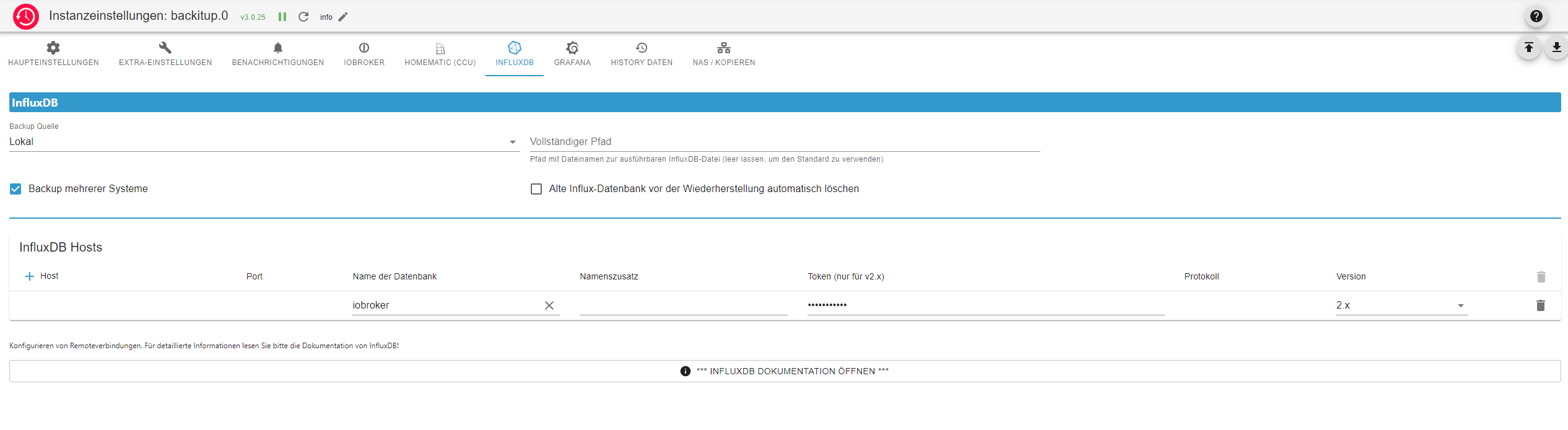

    Hallo Leute,
    seit ich den IOBroker betreibe, bekomme ich kein Backup für Influxdb 2. Alle anderen Sicherungen laufen sauber durch.
    Ich verzweifle langsam :-)
    Das sind meine Einstellungen:
    Das der Log aus dem Backup:

    Ich habe zuerst den Token benutzt, der in der Instanz der Influxdb eingetragen war und auch einen neuen erzeugt und den reinkopiert.
    Was mache ich hier falsch verdammt?? :-)

      @puffy00007 sagte in Backupit und influxdb:
      Das hier:
      Du kannst keinen über die Oberfläche selbst erstellten Token nutzen, sondern benötigst den sogenannten "Operator-Token", der beim Anlegen des InfluxDB-Servers erzeugt wird. Die Suche danach hier im Forum führt dich auf gefühlt hunderte Treffer.

        @marc-berg Super, danke. Ich habe dden Operator Token wiederhergestellt und jetzt funzt! Das war ein Verständnisproblem, ich dachte immer, dass der Token, der im datainflux Adapter eingetragen ist, der Operatro Token ist. Danke!
