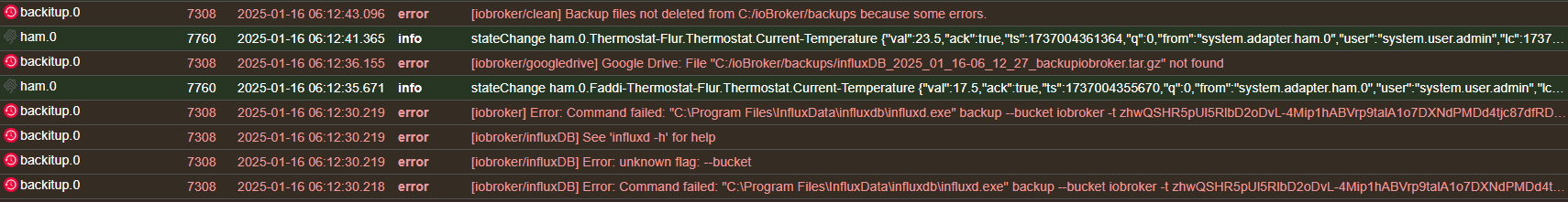

    Hallo, das ganze System läuft super. Auch der backitup Adapter funktioniert problemlos.
    Mit einer Ausnahme die ich einfach nicht in den Griff bekomme:
    Der Adapter meldet ein fehlgeschlagenes Backup der influxDB.

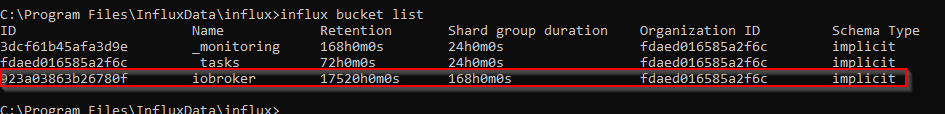

    lt. Konsolenabfrage existiert aber ein bucket namens iobroker:
    Ich verwende influxDB in V2
    CLI habe ich installiert.

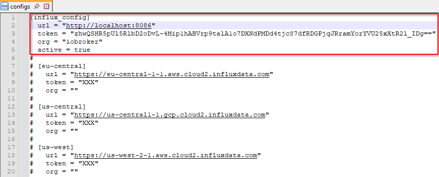

    config existiert auch, Token ist hinterlegt:

        anscheinend ist das hier der Fehler:
        2025-01-16 12:32:58.997  - error: backitup.0 (6660) [iobroker/influxDB] Error: Command failed: "C:\Program Files\InfluxData\influxdb\influxd.exe" backup --bucket iobroker -t XXXXXXXXXXXXXXXXXXXXXXXXXXXXXXXXXXXXXXXXXXXXXXXXXXXXXXXXXdfRDGPjqJRramYorYVU25xXtR2l_IDg== "C:\ioBroker\backups\influxDB_2025_01_16-12_32_58_backupiobroker"
        2025-01-16 12:32:58.997  - error: backitup.0 (6660) [iobroker/influxDB] Error: unknown flag: --bucket
        Dabei existiert ja ein bucket namens iobroker?:
        C:\Program Files\InfluxData\influx>influx bucket list
        ID                      Name            Retention       Shard group duration    Organization ID         Schema Type
        3dcf61b45afa3d9e        _monitoring     168h0m0s        24h0m0s                 fdaed016585a2f6c        implicit
        fdaed016585a2f6c        _tasks          72h0m0s         24h0m0s                 fdaed016585a2f6c        implicit
        923a03863b26780f        iobroker        17520h0m0s      168h0m0s                fdaed016585a2f6c        implicit

            @apcr_-noob sagte in backitup Fehler bei backup influxDB:
            "C:\Program Files\InfluxData\influxdb\influxd.exe" backup --bucket iobroker -t XXXXXXXXXXXXXXXXXXXXXXXXXXXXXXXXXXXXXXXXXXXXXXXXXXXXXXXXdPMDd4tjc87dfRDGPjqJRramYorYVU25xXtR2l_IDg== "C:\ioBroker\backups\influxDB_2025_01_16-12_32_58_backupiobroker"
            Unter influxdb2 macht "influx" bzw. "influx.exe" das Backup. Also einfach das "d" streichen, dann sollte es funktionieren.
            EDIT: die Clientkomponente muss natürlich installiert sein

            @marc-berg
            Die Welt kann sooooo einfach sein 👏
            Das war die Lösung..... Hat mich Tage gekostet 😖
            Danke für die schnelle, kompetente Hilfe 👍
            Von mir aus kann der Thread als gelöst markiert werden.
