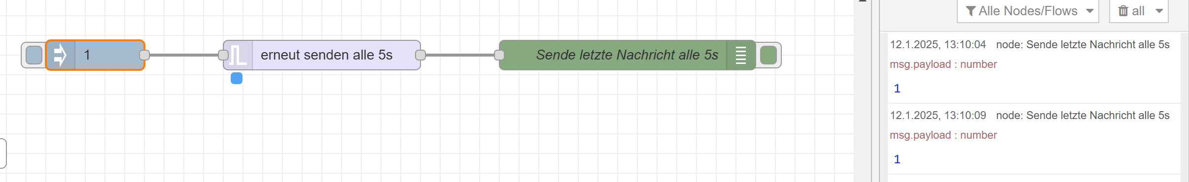

              Schau mal Folgendes.
              Für eine fixe Verzögerung gibt es die delay Node. Wenn Du Dir die Hilfe kannst Du Dir das anpassen.
              Die Verzögerung soll aber nicht aufaddiert werden sondern neu gestartet sobald der Wert aus dem entsprechenden Range war. Es soll nur einmal ein true oder ein false also Ausgang generiert werden.
              Standardmässig wird jede Nachricht um einen fixen Zeitanteil verzögert, wenn Du also willst, dass die Verzögerung mit jeder Nachricht neu gestartet werden soll, dann musst Du vor jede Nachricht eine eigene Nachricht mit msg.reset setzen.
              Für sowas nutzt man dann eine function Node.
              Damit wird immer ein reset gesendet, bevor die payload gesendet wird. In dem Fall auch über delay noch mit einer variablen Verzögerung.
              Schau mal ob der Flow das macht, was Du bzgl. Verzögerung macht, was Du willst, in dem Du die Inject Node nach Belieben betätigst.
              Hier mal zum Import:

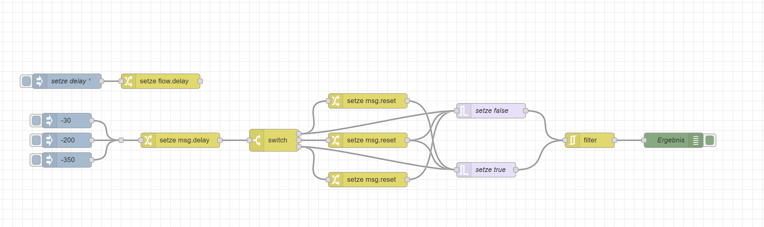

              Größer -50 und kleiner -300 soll überwacht werden für beide Werte soll eine einstellbare Verzögerung ablaufen.
              Dazu lenkt man den Nachrichtenstrom einfach über eine switch Node an 2 verschiedene Ausgänge.
              Es darf erst wieder ein true kommen wenn der aktuelle wert auf false steht und umgekehrt.
              Das kannst Du über eine function Node machen oder einfach über den Flow Kontext und einer Switch Node filtern.
              Der Vorteil von NodeRed - ist, dass Du jederzeit eine Debug Node an jede Stelle des Flows machen kannst und somit genau siehst, ob Deine Logik wie erwartet funktioniert.
              I 1 Reply Last reply Reply Quote 0

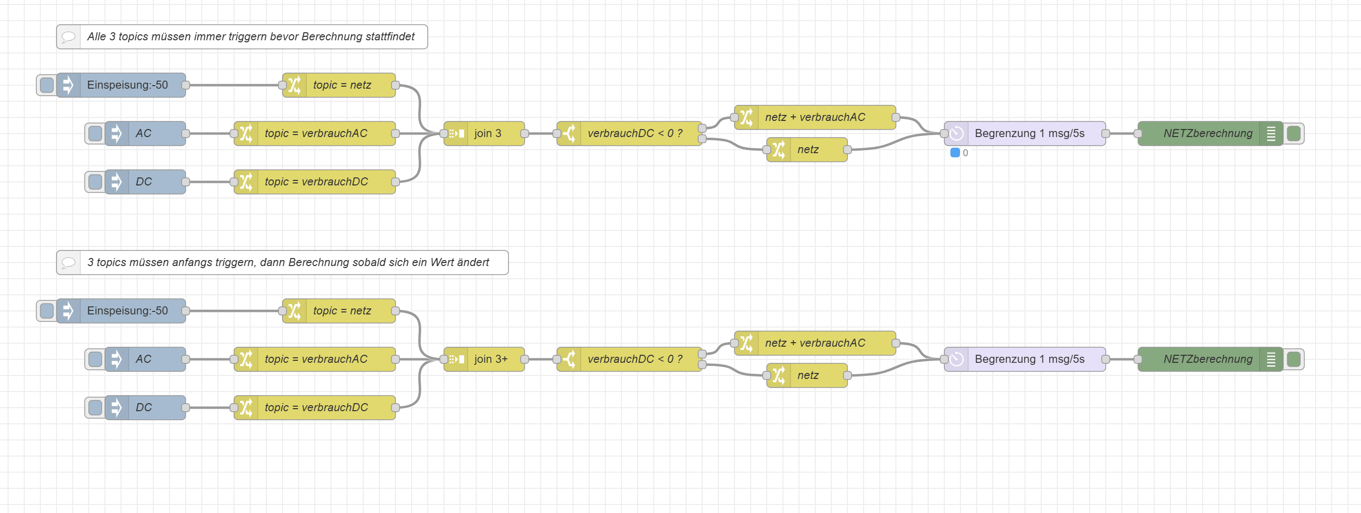

                @mickym hi vielen Dank für deine Ausführungen .. ich hab den code mal importiert ... zum testen.
                Wenn ich injecte kommt nach 30 sek der payload raus .. wenn ich weiter injecte wird er neu gestartet ok und nach dem letzten klick eben läuft die zeit ... das muss ich nun abstrahieren für meine Anwendung ..
                Ich hab einen Einspeisewert der schwankt angenommen ständig
                wenn der länger als Zeit X kleiner -300 ist soll true resultieren .. wenn er jedoch länger als Zeit X größer -50 ist soll ein false resultieren. Das ganze müsste gegenseitig verriegelt sein , sodass halt das false nur kommt wenn das true aktiv ist und umgekehrt.
                Das ist meine Datenbasis
                da schwirrt alle paar sekunden ein Wert ein

                              @i0br0ker So dann schau mal, ob das so tut wie Du willst. Mit den Inject Nodes simulierst Du den Eingang.
                              Am Anfang den delay setzen mit der Inject Node. Später kannst Du den Flow kontext dann selbst modifizieren.
                              Hier der Import:

                              Wie Du siehst ohne function Nodes und ohne eine Zeile Code zu schreiben. 😉

                                @mickym krasses Konstrukt 😉 aber es scheint zu passen .. gut ich brauch halt 2 versch. Verzögerungen aber die kann ich ja hard rein coden in den trigger ...
                                Ich werde es morgen live testen wenn die Sonne scheint 😉
                                DANKE an der Stelle schonmal für die Hilfe und deine Zeit

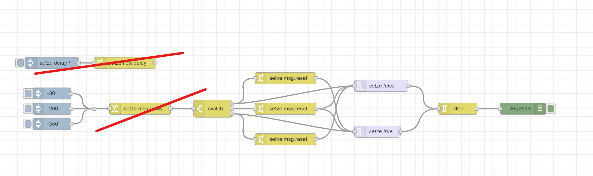

                                  @i0br0ker Du kannst den msg.delay auch an die unterschiedlichen Ausgänge setzen - dann brauchst die flow Variable nicht. Kommt halt darauf an, wie Du es modifizieren willst. Aber wie Du siehst ist es sehr transparent und man kann an jeder Node prüfen, ob die Logik funktioniert und muss sich nicht durch Code quälen.
                                  Ja oder einfach in die trigger Nodes eintragen - das ist am einfachsten und dann kannst Dir den flow Kontext sparen. Wenn Du die Verzögerung direkt in die trigger Node einträgst, dann kannst Du diese Nodes wegschmeißen

                                      Zu Punkt 2: Einfach eine Trigger Node die letzte Nachricht im 5s Intervall ausgeben lassen.
                                      Zeitgleich passiert nur etwas in dem Du es sammelst - wie gesagt wenn Du warten willst, dass alle 3 topics geliefert haben müssen, um eine saubere Berechnung zu ermöglichen oder nicht? Es wird immer ms zeitliche Unterschiede geben, wenn die Dinge in das System kommen, da generell NodeRed oder auch andere Systeme alle Inputs nur sequentiell verarbeiten, wenn auch im ms Bereich.

                                            @i0br0ker So hier mein Vorschlag:
                                            Statt der Inject Nodes klemmst Du die Change Nodes zum Vereinfachen der topics hinter Deine function Nodes.
                                            Die beiden Varianten unterscheiden sich wie folgt. Oben müssen alle 3 Werte aktualisiert werden, bevor eine erneute Berechnung stattfindet. Unten wird nachdem alle 3 Werte geliefert wurden, nach jeder Änderung eine Berechnung durchgeführt.
                                            Unten ist einfach die blau markierte Option angehakt.

                                                   "id": "322428f9a6f303fd",
                                                   "type": "change",
                                                   "z": "7e6af0015415146d",
                                                   "name": "topic = netz",
                                                   "rules": [
                                                           "t": "set",
                                                           "p": "topic",
                                                           "pt": "msg",
                                                           "to": "netz",
                                                           "tot": "str"
                                                   "action": "",
                                                   "property": "",
                                                   "from": "",
                                                   "to": "",
                                                   "reg": false,
                                                   "x": 430,
                                                   "y": 5840,
                                                   "wires": [
                                                           "b28d24fcb71d82ee"
                                                   "id": "b28d24fcb71d82ee",
                                                   "type": "join",
                                                   "name": "",
                                                   "mode": "custom",
                                                   "build": "object",
                                                   "property": "payload",
                                                   "propertyType": "msg",
                                                   "key": "topic",
                                                   "joiner": "\\n",
                                                   "joinerType": "str",
                                                   "accumulate": false,
                                                   "timeout": "",
                                                   "count": "3",
                                                   "reduceRight": false,
                                                   "reduceExp": "",
                                                   "reduceInit": "",
                                                   "reduceInitType": "",
                                                   "reduceFixup": "",
                                                   "x": 610,
                                                   "y": 5900,
                                                   "wires": [
                                                           "85e346c30c478cb5"
                                                   "id": "85e346c30c478cb5",
                                                   "type": "switch",
                                                   "name": "verbrauchDC < 0 ?",
                                                   "property": "payload.verbrauchDC",
                                                   "rules": [
                                                           "t": "lt",
                                                           "v": "0",
                                                           "vt": "str"
                                                           "t": "else"
                                                   "checkall": "true",
                                                   "repair": false,
                                                   "outputs": 2,
                                                   "x": 790,
                                                   "y": 5900,
                                                   "wires": [
                                                           "6ac4a825336230b9"
                                                           "b5f50b3d7ce5b577"
                                                   "id": "6ac4a825336230b9",
                                                   "type": "change",
                                                   "name": "netz + verbrauchAC",
                                                   "rules": [
                                                           "t": "set",
                                                           "p": "payload",
                                                           "pt": "msg",
                                                           "to": "payload.netz + payload.verbrauchAC",
                                                           "tot": "jsonata"
                                                   "action": "",
                                                   "property": "",
                                                   "from": "",
                                                   "to": "",
                                                   "reg": false,
                                                   "x": 1020,
                                                   "y": 5880,
                                                   "wires": [
                                                           "0d63ae49afe306a1"
                                                   "id": "b5f50b3d7ce5b577",
                                                   "type": "change",
                                                   "name": "netz",
                                                   "rules": [
                                                           "t": "set",
                                                           "p": "payload",
                                                           "pt": "msg",
                                                           "to": "payload.netz",
                                                           "tot": "jsonata"
                                                   "action": "",
                                                   "property": "",
                                                   "from": "",
                                                   "to": "",
                                                   "reg": false,
                                                   "x": 1010,
                                                   "y": 5920,
                                                   "wires": [
                                                           "0d63ae49afe306a1"
                                                   "id": "0d63ae49afe306a1",
                                                   "type": "delay",
                                                   "name": "",
                                                   "pauseType": "rate",
                                                   "timeout": "5",
                                                   "timeoutUnits": "seconds",
                                                   "rate": "1",
                                                   "nbRateUnits": "5",
                                                   "rateUnits": "second",
                                                   "randomFirst": "1",
                                                   "randomLast": "5",
                                                   "randomUnits": "seconds",
                                                   "drop": false,
                                                   "allowrate": false,
                                                   "outputs": 1,
                                                   "x": 1280,
                                                   "y": 5900,
                                                   "wires": [
                                                           "3f3b72c9e9caa544"
                                                   "id": "3f3b72c9e9caa544",
                                                   "type": "debug",
                                                   "name": "NETZberechnung",
                                                   "active": true,
                                                   "tosidebar": true,
                                                   "console": false,
                                                   "tostatus": false,
                                                   "complete": "payload",
                                                   "targetType": "msg",
                                                   "statusVal": "",
                                                   "statusType": "auto",
                                                   "x": 1510,
                                                   "y": 5900,
                                                   "wires": []
                                                   "id": "8242208cb47150aa",
                                                   "type": "comment",
                                                   "name": "3 topics müssen anfangs triggern, dann Berechnung sobald sich ein Wert ändert",
                                                   "info": "",
                                                   "x": 360,
                                                   "y": 6060,
                                                   "wires": []
                                                   "id": "0afde9516c8e49de",
                                                   "type": "inject",
                                                   "name": "",
                                                   "props": [
                                                           "p": "payload"
                                                           "p": "topic",
                                                           "vt": "str"
                                                   "repeat": "",
                                                   "crontab": "",
                                                   "once": false,
                                                   "onceDelay": 0.1,
                                                   "topic": "Einspeisung",
                                                   "payload": "-50",
                                                   "payloadType": "num",
                                                   "x": 160,
                                                   "y": 6120,
                                                   "wires": [
                                                           "c847c5e443282ab9"
                                                   "id": "a48c393e89e84ed1",
                                                   "type": "inject",
                                                   "name": "AC",
                                                   "props": [
                                                           "p": "payload"
                                                           "p": "topic",
                                                           "vt": "str"
                                                   "repeat": "",
                                                   "crontab": "",
                                                   "once": false,
                                                   "onceDelay": 0.1,
                                                   "topic": "Venus system - Power on output of inverter/charger, L1 (W)",
                                                   "payload": "100",
                                                   "x": 190,
                                                   "y": 6180,
                                                   "wires": [
                                                           "6b61a9dd9f65e929"
                                                   "id": "60adaf77b0272866",
                                                   "type": "inject",
                                                   "name": "DC",
                                                   "props": [
                                                           "p": "payload"
                                                           "p": "topic",
                                                           "vt": "str"
                                                   "repeat": "",
                                                   "crontab": "",
                                                   "once": false,
                                                   "onceDelay": 0.1,
                                                   "topic": "Venus system - VE.Bus charge power (W)",
                                                   "payload": "100",
                                                   "x": 190,
                                                   "y": 6240,
                                                   "wires": [
                                                           "250a07fa52d546df"
                                                   "id": "250a07fa52d546df",
                                                   "type": "change",
                                                   "name": "topic = verbrauchDC",
                                                   "rules": [
                                                           "t": "set",
                                                           "p": "topic",
                                                           "pt": "msg",
                                                           "to": "verbrauchDC",
                                                           "tot": "str"
                                                   "action": "",
                                                   "property": "",
                                                   "from": "",
                                                   "to": "",
                                                   "reg": false,
                                                   "x": 400,
                                                   "y": 6240,
                                                   "wires": [
                                                           "f41ea55f35ea32ec"
                                                   "id": "6b61a9dd9f65e929",
                                                   "type": "change",
                                                   "name": "topic = verbrauchAC",
                                                   "rules": [
                                                           "t": "set",
                                                           "p": "topic",
                                                           "pt": "msg",
                                                           "to": "verbrauchAC",
                                                           "tot": "str"
                                                   "action": "",
                                                   "property": "",
                                                   "from": "",
                                                   "to": "",
                                                   "reg": false,
                                                   "x": 400,
                                                   "y": 6180,
                                                   "wires": [
                                                           "f41ea55f35ea32ec"
                                                   "id": "c847c5e443282ab9",
                                                   "type": "change",
                                                   "rules": [
                                                           "t": "set",
                                                           "p": "topic",
                                                           "pt": "msg",
                                                           "to": "netz",
                                                           "tot": "str"
                                                   "action": "",
                                                   "property": "",
                                                   "from": "",
                                                   "to": "",
                                                   "reg": false,
                                                   "x": 430,
                                                   "y": 6120,
                                                   "wires": [
                                                           "f41ea55f35ea32ec"
                                                   "id": "f41ea55f35ea32ec",
                                                   "type": "join",
                                                   "name": "",
                                                   "mode": "custom",
                                                   "build": "object",
                                                   "key": "topic",
                                                   "joiner": "\\n",
                                                   "accumulate": true,
                                                   "timeout": "",
                                                   "count": "3",
                                                   "reduceExp": "",
                                                   "reduceInit": "",
                                                   "reduceFixup": "",
                                                   "x": 610,
                                                   "y": 6180,
                                                   "wires": [
                                                           "4c80eba219778dc8"
                                                   "id": "4c80eba219778dc8",
                                                   "type": "switch",
                                                   "rules": [
                                                           "t": "lt",
                                                           "v": "0",
                                                           "vt": "str"
                                                           "t": "else"
                                                   "checkall": "true",
                                                   "repair": false,
                                                   "outputs": 2,
                                                   "x": 790,
                                                   "y": 6180,
                                                   "wires": [
                                                           "ef9f7be0eccb3f08"
                                                           "bec30fa4e90499c0"
                                                   "id": "ef9f7be0eccb3f08",
                                                   "type": "change",
                                                   "rules": [
                                                           "t": "set",
                                                           "p": "payload",
                                                           "pt": "msg",
                                                           "tot": "jsonata"
                                                   "action": "",
                                                   "property": "",
                                                   "from": "",
                                                   "to": "",
                                                   "reg": false,
                                                   "x": 1020,
                                                   "y": 6160,
                                                   "wires": [
                                                           "4b8ce84d13c5a534"
                                                   "id": "bec30fa4e90499c0",
                                                   "type": "change",
                                                   "name": "netz",
                                                   "rules": [
                                                           "t": "set",
                                                           "p": "payload",
                                                           "pt": "msg",
                                                           "tot": "jsonata"
                                                   "action": "",
                                                   "property": "",
                                                   "from": "",
                                                   "to": "",
                                                   "reg": false,
                                                   "x": 1010,
                                                   "y": 6200,
                                                   "wires": [
                                                           "4b8ce84d13c5a534"
                                                   "id": "4b8ce84d13c5a534",
                                                   "type": "delay",
                                                   "name": "",
                                                   "timeout": "5",
                                                   "rate": "1",
                                                   "nbRateUnits": "5",
                                                   "randomFirst": "1",
                                                   "randomLast": "5",
                                                   "drop": false,
                                                   "allowrate": false,
                                                   "outputs": 1,
                                                   "x": 1280,
                                                   "y": 6180,
                                                   "wires": [
                                                           "4f6542a27992e53a"
                                                   "id": "4f6542a27992e53a",
                                                   "type": "debug",
                                                   "active": true,
                                                   "tosidebar": true,
                                                   "console": false,
                                                   "tostatus": false,
                                                   "statusVal": "",
                                                   "x": 1510,
                                                   "y": 6180,
                                                   "wires": []
                                            Alle Sekunden zu triggern - ohne das eventuell eine Änderung stattgefunden hat, ist mE Unsinn. Wenn Du einen konstante Ausgabe willst, auch ohne das sich was geändert hat, kannst Du auch die letzte Berechnung dauernd mit einer Triggernode ausgeben. Keine Ahnung - vielleicht für einen Grafen.
                                            Eine Triggernode - kann die letzte Berechnung dann kontinuierlich senden, falls Du das wünschst.

                                                   "id": "6fb21815b4c15278",
                                                   "type": "inject",
                                                   "name": "",
                                                   "props": [
                                                           "p": "payload"
                                                   "repeat": "",
                                                   "crontab": "",
                                                   "once": false,
                                                   "onceDelay": 0.1,
                                                   "topic": "",
                                                   "payload": "1",
                                                   "x": 630,
                                                   "y": 5680,
                                                   "wires": [
                                                           "a8842b5079340b33"
                                                   "id": "0e6acf0851308881",
                                                   "type": "debug",
                                                   "name": "Sende letzte Nachricht alle 5s",
                                                   "active": true,
                                                   "tosidebar": true,
                                                   "console": false,
                                                   "tostatus": false,
                                                   "statusVal": "",
                                                   "x": 1170,
                                                   "y": 5680,
                                                   "wires": []
                                            Ist aber meines Erachtens auch nur unsinniger Overhead - da brauche ich dann auch keine Begrenzung.
