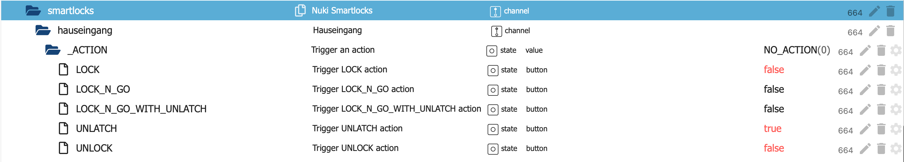

    Meine Steuerung von unserem NUKI Smartlock funktioniert nicht mehr.😞
    Wir verwenden den nuki-extended Adapter. Über die folgenden Datenpunkte haben wir unsere Steuerung drei Jahre lang erfolgreich gesteuert.
    Beispielsweise habe ich zum Abschließen den Datenpunkt LOCK für 500ms auf true gesetzt, zum Öffnen dasselbe mittels Datenpunkt UNLOCK usw. Die Dokumentation der Steuerung habe ich im Forum eingestellt.
    Das Beschreiben der Datenpunkte zeigt keinerlei Wirkung (mehr). Was ist da bloß los? Ich bin ratlos.

        @shadowhunter23
        Mittlerweile bin ich ein Stück weitergekommen. Wenn ich die Datenpunkte LOCK, UNLOCK, .. für 500ms auf true setzte, so erfolgen die entsprechenden Aktionen.
        Hintergrund: Aus welchen Gründen auch immer, der Datenpunkt _ACTION/UNLATCH wurde von dem Skript nicht zurückgestellt. Im verwendeten Widget waren Einträge verschwunden. Nachdem ich dies korrigiert und - zur Vorsicht - die Bridge neu gestartet hatte, funktionieren die Aktionen wieder.
        ABER ..
        .. der Datenpunkt state/locked wird nicht mehr aktualisiert. Überhaupt scheint kein einziger Status mehr aktualisiert zu werden.😕

                    @dr-bakterius
                    Hier ein Beispiel ..
                    Der Status lastAction wurde demnach vor eineinhalb Jahren das letzte Mal geändert. Was für ein Unsinn.
                    Der von mir verwendete lockstate wurde seit einer Woche nicht mehr geändert. Dies fiel mir allerdings erst vor zwei Tagen auf.
                    Dass der Adapter nicht völlig von der Rolle ist, zeigt der Schließvorgang, der korrekt ausgeführt und mit korrektem Zeitstempel versehen wird.
