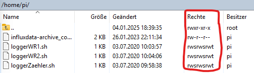

    Daraufhin die Dateirechte kräftigst erweitert (7777) aber keine Verbesserung.
    Wo liegt denn hier das Problem? Mehr Rechte für eine Datei kann es doch gar nicht geben, auch wenn der User: IObroker im Home Verzeichnes des Users: pi aktiv werkelt, oder?
    Edit:
    Es funktioniert, wenn ich die Ordnerrechte von /home/pi auch auf 0755 setze, aber eigentlich sollte man das wohl so nicht machen da nun der komplette Ordnerinhalt frei zugänglich ist für andere Nutzer.
    Was wäre der korrekte Weg einzelne Dateien freizugeben? Auf die Verzeichnisse des Nutzers "IObroker" hab ich keinen Zugriff.

      @dieter_p sagte in Dateirechte Linux Skript ausführen?:
      Leg die Skripte in /usr/local/bin ab und nicht im /home des users 'pi'.

        Dieter_P
        @thomas-braun
        Danke, geändert und läuft.
