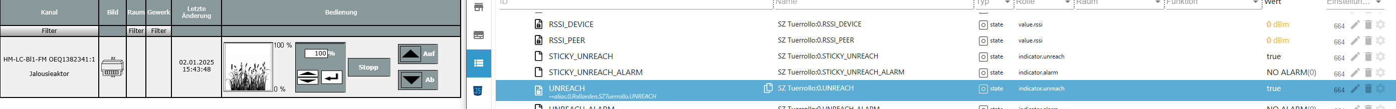

    mir ist jetzt bei zwei HM Geräten aufgefallen, das einzelne States nicht "stimmen".
    Bei einem Rolladenaktor steht Unreach auf true, in der CCU (Raspberrymatic) wird aber nichts der gleichen angezeigt und der Aktor lässt sich auch steuern.

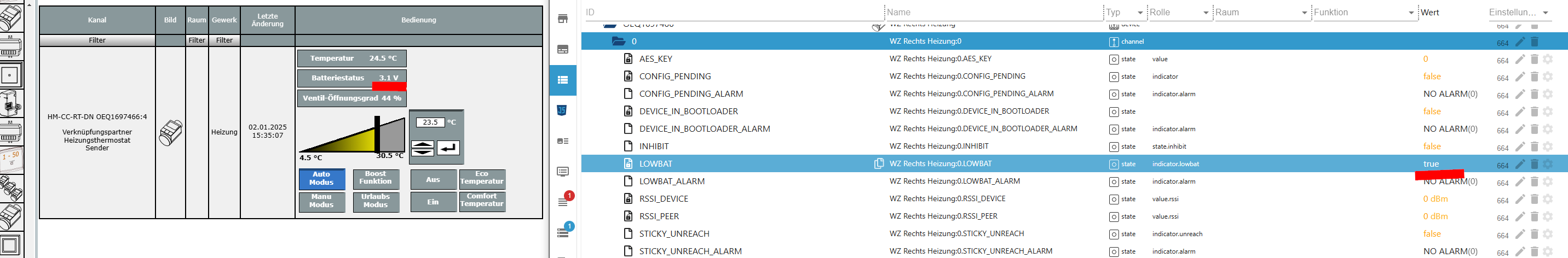

    Der zweite Aktor ist ein Heizungsthermostat, das noch immer auf Lowbat steht.

                    Timestamps der States
                    wie sind da die Timestamps?
                    Unreach bei dem Tür Rollo: 2024-07-07 18:31
                    LowBat bei der WZ Rechts Heizung: 2024-12-21 18:16
                    Ich hoffe die Screenshots sind jetzt besser anzuschauen

                      @martinschm sagte in Homematic - einzelne States stimmen nicht mit CCU überein:
                      das ist ja wirklich schon was her.
                      War möglicherweise ein kurzer Lowbat während des Antriebs.
                      Warum beide nicht gelöscht werden kann zwei Gründe haben.
                      • Die Änderung wird von der RM nicht zuverlässig mitgeteilt.
                        • Wenn diese Info einmal verloren gegangen ist, wird erst beim nächsten Wechsel des Zustands wieder geändert.
                      • Du hast die Checkbox "Geräte nicht löschen..." nicht aktiv
                        • kann sein, dass die Meldung dadurch bei einem Neustart verloren gegangen ist oder falsch aktualisiert wurde
                      Hak die Checkboxen an, ebenfalls die "neu einlesen" und starte die Instanzen neu.
                      Warum ist in der .3 bei Adapteradresse eine IP eingetragen und keine Callback Adresse?
                      Bei allen anderen 0.0.0.0 und dafür die Iob Adresse als Callback?

                        martinschm
                        @homoran said in Homematic - einzelne States stimmen nicht mit CCU überein:
                        Erledigt, die Werte bleiben aber gleich !!!
                        .102 ist doch die RM und .198 iob?
                        Ja korrekt.
                        Kann ich dir nicht mehr sagen, warum ich das mal unterschiedlich eingestellt habe.

                        • M martinschm
                          Ja korrekt.
                          Wie sollte es denn idealerweise konfiguriert sein ?

                            martinschm
                            wenn es kein Docker oder ähnliches ist, braucht es (eigentlich) keine CallbackAdresse
                            hm-rpc übermittelt die AdapterAdresse an die CCU, damit diese dorthin die abonnierten Änderungen schickt.
                            mit 0.0.0.0 oder der internen Container Adresse kann die CCU nichts anfangen, daher braucht es dann die Callback Adresse.
                            Da es bei dir aber nur einzelne Geräte betrifft, ist das Verhalten seltsam.
                            Vielleicht hilft stromlos machen, etwas warten, und Batterien wieder einlegen ja, um eine Änderung und damit erneute Sendung des Wertes anzustoßen
                            Läuft ein einer Proxmox Instanz.
                            Hilft es vielleicht die Geräte doch mal zu löschen und die Liste neu einzulesen ?

                                martinschm
                                heisst was?
                                VM oder Container?
                                Als VM.
                                  @homoran sagte in Homematic - einzelne States stimmen nicht mit CCU überein:
                                  hast du das versucht?
                                    martinschm
                                    Ja, hat aber nichts gebracht.
                                    Ich habe gerade das Gerät einmal manuell aus dem Objektbaum gelöscht und im Adapter "Geräte einmalig neueinlesen" angeklickt.
                                    Jetzt wurde es korrekt wieder angelegt und die Info stimmt.
                                    Hab das dann bei dem Türrollo der angeblich auf Unreach stand wiederholt und beim neu einlesen waren die Werte dann richtig.
                                    Mal schauen wie lange.
