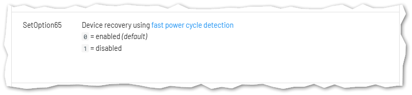

      https://tasmota.github.io/docs/Device-Recovery/#fast-power-cycle-device-recovery
      Mit
      SetOption65 1
      kann man das wohl abschalten:
      Siehe auch: https://tasmota.github.io/docs/Commands/#setoptions
      Das werde ich wohl mit in meine Standardkonfiguration aufnehmen, im Notfall baue ich aus und flashe neu.

        Mit
        SetOption65 1

          @crunchip das muss enabled sein um disabled zu sein ...
          Also man muss die Option aktivieren damit das Verhalten deaktiviert ist

            @bananajoe
            If you have a weak power grid or frequent power brownouts it's best to disable this feature with SetOption65 1 immediately or you'll end up with firmware default devices after a brownout event.
            D 1 Reply Last reply

                  @bananajoe sagte in Stromausfall - eine Leidensgeschichte:
                  SetOption65
                  18:19:40.822 RSL: RESULT = {"SetOption65":"ON"}
                  Super Thread!
                  Das Problem war mir gar nicht bewusst und ich habe jetzt alle Geräte mit SetOption65 1 für den Stromausfall vorbereitet.
                  Es ist wirklich ratsam, nicht nur positive Erfahrungen hier zu posten, denn die Prävention ist mehr als wichtig (Vorbeugen ist besser als heulen 😁 ).
                  Vielen, vielen Dank!!!
