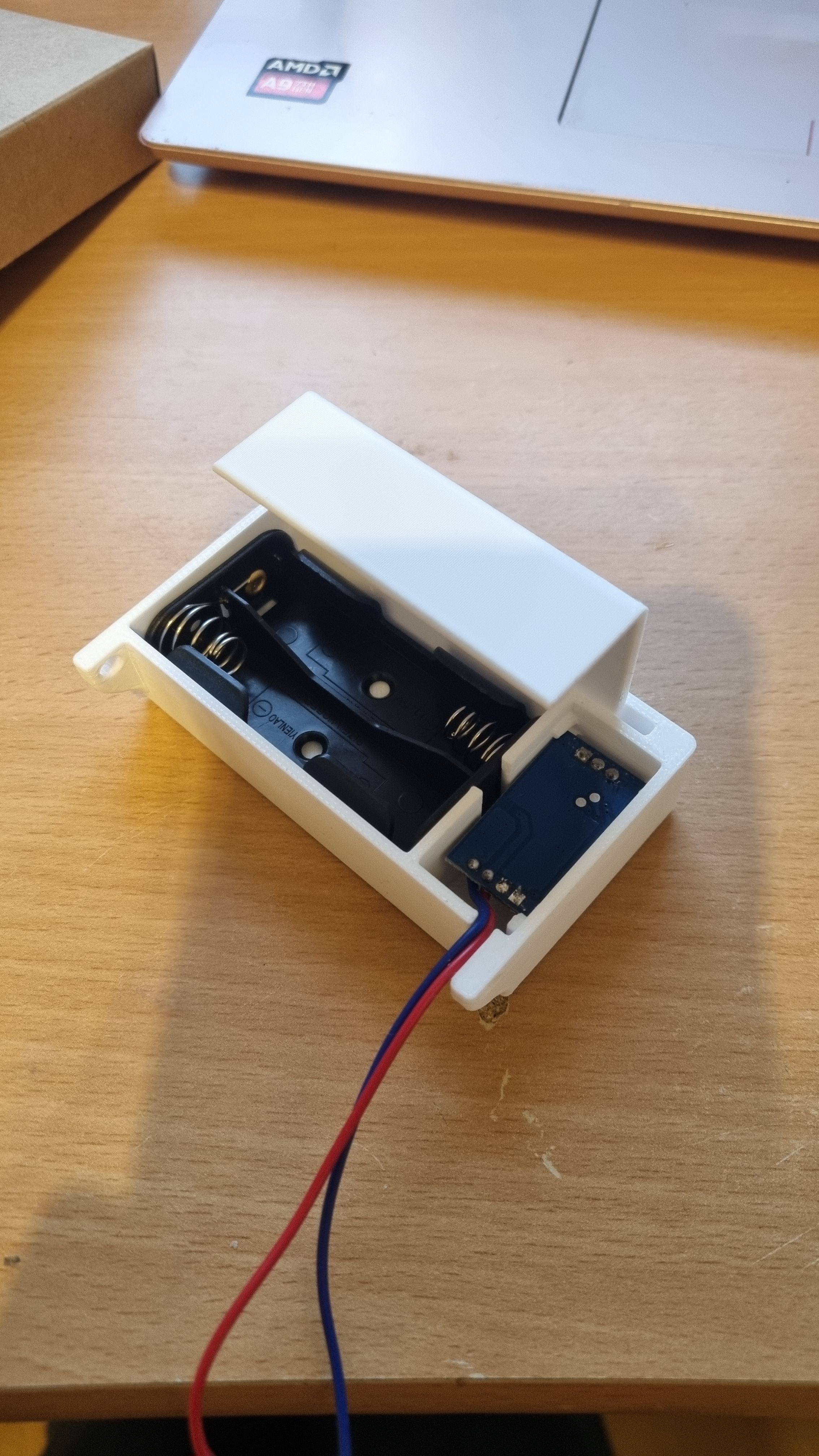

    Eine kleine Vorstellung meines letzten Projekts.
    Mich hat bei den batteriebetriebenen Lichtern (2xAA) schon immer gestört, daß ich sie nicht über das Smarthome steuern kann.🤣
    Batteriehalter und IR-Empangspatine von AliExpress bestellt und etwas rumkonstruiert.
    Eingebunden habe ich es über einen Tuya IR-Sender. So kann ich z.B. die Weihnachtsbeleuchtung schön über Iobroker mitschalten.
    Als "Fensterhalter" die Teile IRGehäuse und IRGehäuseWINKEL drucken, Abstand am Fensterrahmen testen und einen Tropfen Kleber drauf. Die Lichterkette einfach ans blaue (-) und rote (+) Kabel löten.
    Als “Adapter” die Teile Gehäuse, GehäuseDECKEL und Gehäusebatterien drucken. Die Feder stammt aus einem Kugelschreiber.💪
    Ist relativ leicht umsetzbar, Langzeiterfahrungen zur Ausdauer der Batterien in diesem Setup fehlen mir noch, aber über einen IRsender im Smarthome kann ich nun die Lichter schön schalten.
