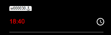

        @etv
        tatsächlich, da scheint einiges Kaput zu sein.
        direkte farbangabe über das widget funktioniert nicht
        nächster versuch war über den css-reiter eine anweisung einzutragen, der ist wohl auch kauptt

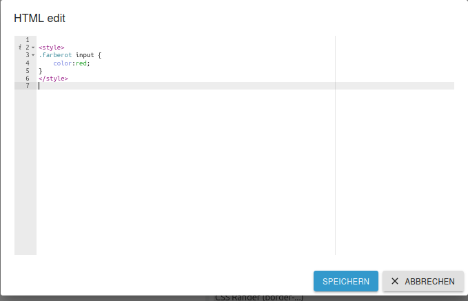

        letzte möglichkeit des workarounds:
        platzieren eines html elements und folgendes eintragen
        Alternative A
        #w000001 gegen die widget id bei euch ersetzen
        <style>
        #w000001 input {
            color:red;
        </style>
        Alternative B
        ist besser wiederverwendbar
        wieder das folgende css in die das html widget kopieren / alternativ ohne style tags in den css reiter, falls das bei euch funktioniert
        und im betroffenen widget unter Generell/CSS Klasse dann
        farberot
        ohne den punkt eintragen
        <style>
        .farberot input {
            color:red;
        </style>
        du kannst gern einen issue in github bei vis-2 dazu erstellen

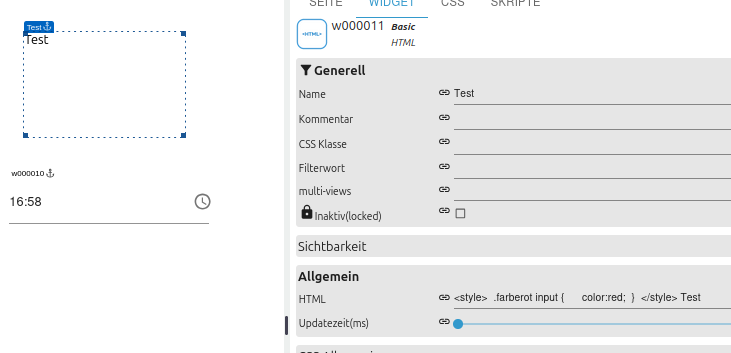

                        @oliverio sagte in VIS-2, gestyled Zeiteingabe Farben ändern?:
                        Dumme Frage: Wie trägt man etwas in ein HTML-Element ein?
                        Ich kriege weder in W000011 (Test) etwas in den Markierungsrahmen im Editor-Fenster eingetragen, noch rechts im "Attribute" Fenster gibt es etwas, wo man HTML einfügen kann ...
                        EDIT Gefunden - man muss das HTML in "Allgemein" ablegen... muss man aber erst aktivieren...
                        Funktioniert aber auch nicht - Text bleibt schwarz....

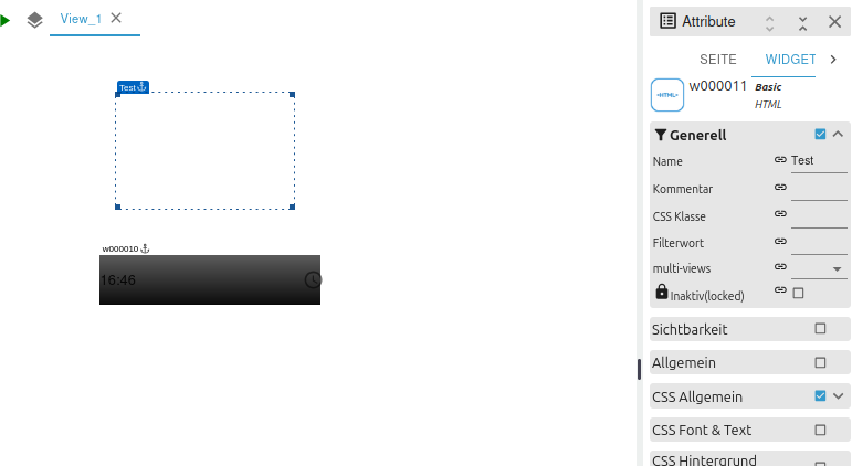

                          Und der nächste Bug:
                          Das,was man im basic HTML unter "Allgemein" eingetragen hat ist beim nächsten Editieren nicht mehr vorhanden
                          Schritt 1 HTML ist leer:
                          Schritt 2 - Bestätigen des "Stift" Symbols in der HTML-Zeile, und Einfügen des Krams aus der Anleitung weiter oben.
                          Schritt 3 - "Speichern" im edit Fenster betätigen
                          Schritt 4 - "Stift" Symbol erneut klicken:
                          Das edit Fenster ist LEER!!!!
                          Das heißt, man darf sich nicht vertippen, wenn man da in Schritt 2 etwas eingibt ... Ändern in Schritt 4 ist nicht möglich... Am Besten wahrscheinlich eine Textdatei des CSS ablegen, und von dort aus dann immer wieder über die Zwischenablage kopieren...
                          Ist wirklich nervig, dass vis-2 noch immer so fragil ist ...
                          EDIT: Ist wohl bekannt
                          https://github.com/ioBroker/ioBroker.vis-2/issues/518

                              @oliverio Es war eher das Problem, dass man, wenn man das Editor - Fenster nicht öffnet, sondern die Zwischenablage direkt in die Zeile "HTML" kippt, das nicht übernommen wird, trotzdem es optisch genauso aussieht, wie wenn man es in das Editor-Fenster eingibt...
                              Nicht über das Editor Fenster
                              Über das Editor Fenster
                              Optisch sieht das beides im rechten Tile nach Schließen des Editor-Fensters identisch aus....

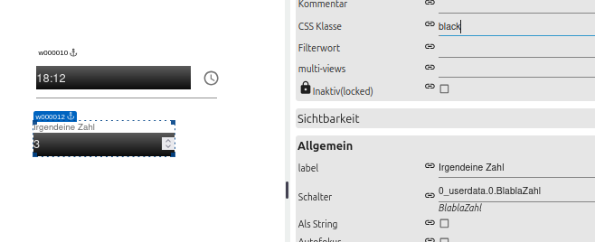

                                @martinp Das gestylte Input Widget ist noch anders kaputt
                                Ich habe mein ganzes CSS bearbeitet und in ein HTML-Widget kopiert.
                                Das CSS wird auf den Label-Bereich nicht angewendet....
                                black im Spoiler ab Zeile 63....

                                  OliverIOO Offline
                                  OliverIOO Offline
                                  OliverIO
                                  @martinp
                                  Dann musst du mit den Web Developer Tools mal schauen was auf dem Element noch wirkt.
                                  Sonst ist das schwer zu sagen
                                  Am besten in der runtime Sicht schauen
                                  Da lassen sich die Elemente besser selektieren
                                  Eventuell noch einen Tipp, gib deinen CSS Klassen immer noch ein eigenes Präfix mit
                                  Da CSS immer global im ganzen Dokument wirkt, kannst du dadurch natürlich auch zufällig andere Elemente treffen. falls der Entwickler beispielsweise seine CSS Klasse auch nur mit black Benannt hat
