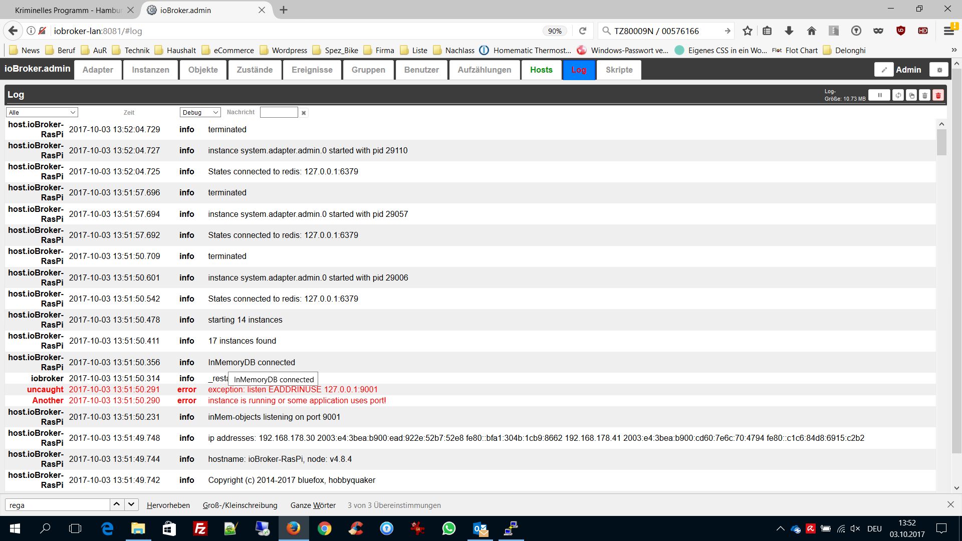

    Die in Screenshot zu sehende Meldung kommt alle 2 Minuten.
    Die Verbindung zur Homematic CCU2 scheint nicht zu klappen. Es fing an mit dem Admin-Versionsupdate.
    Mist..
    Kann mir jemand damit helfen?

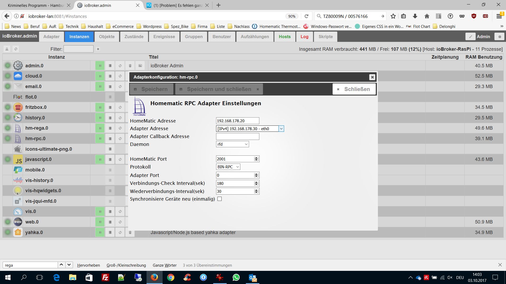

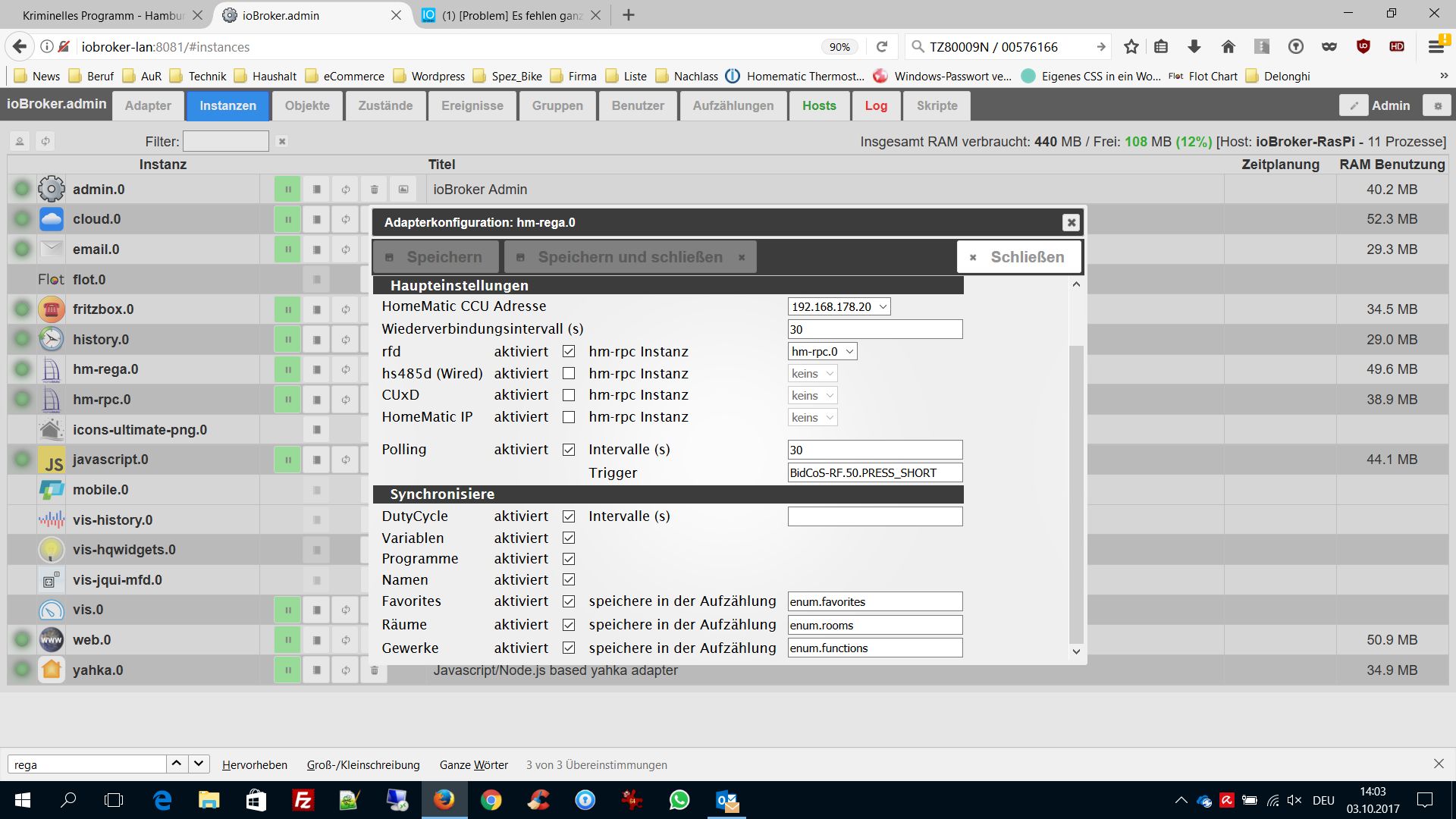

    • HomoranH Nicht stören
      Ich bin mir nicht sicher, dass dieser fehler wirklich von der fehlenden Verbindung zur CCU kommt.
      Um das auszuschließen bitte die Konfiguration sämtlicher hm-rpc und der hm-rega Instanz
      Rainer
          alles ok!
          auch beide Ampeln sind grün.
          Also kein Problem mit der Verbindung zur CCU.
          starte mal den RasPi oder was immer du hast auf dem ioBroker läuft neu.
          Rainer
              Hast du auf dem RasPi noch etwas installiert?
              Dein Problem liegt darin, dass der Port 9001 belegt ist.
              Rainer
                  Man sollte zu Ende lesen :oops:
                  (wenn es denn eben schon da gestanden hat ;-) )
                  @thobastian:
                  Nun gibt es aber keine Errors mehr im Log `
                  Dafür war der Reboot gedacht, dann ist also der port 9001 nicht mehr doppelt belegt.

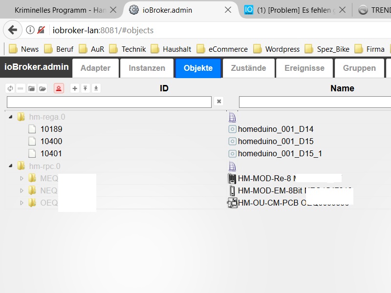

                  @thobastian:
                  Nur die Objekte sind immer noch nicht alle da `
                  welche genau (wie möglich)?
                  Rainer
                  • T Offline
                    thobastian
                    bei RM-RPC: Dort scheinen es die Objekte aus den Javascripten zu sein.
                    bei RM-REGA: Dort sind es 3 Variablen. Könnte ähnlich sein.
                    Was passiert, wenn ich die Objekte dort lösche?
                      Das verstehe ich nicht:
                      @thobastian:
                      bei RM-RPC: Dort scheinen es die Objekte aus den Javascripten zu sein. `
                      im hm-rpc sollten keine Objekte aus javascript sein. DAs gleiche gilt für hm-rega.
                      javascript schreibt üblicherweise seine Objekte in javascript.x
                      und das passt jetzt gar nicht:
                      @thobastian:
                      Was passiert, wenn ich die Objekte dort lösche? `
                      ich denke die sind nicht da?
                      was willst du also löschen?
                      Einen Screenshot hast du nicht zufällig davon?
                      Rainer
