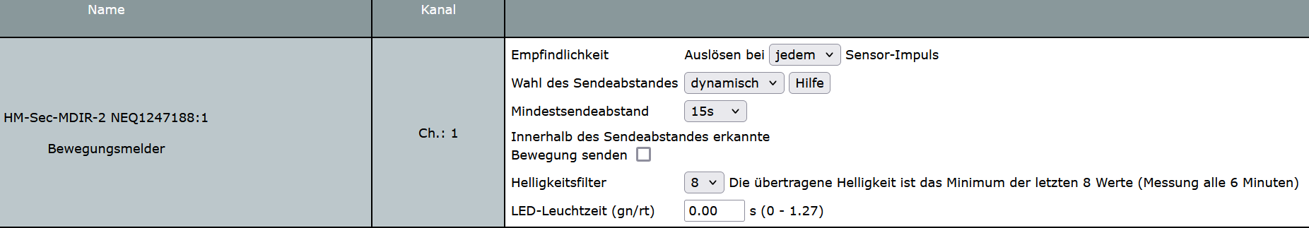

    wäre eher eine Frage für ein Homematic Forum. Da ich den Bewegungsmelder jedoch im Verbund ioBroker/Homematic/NodeRed verwenden möchte hier die Anfrage.
    Umsetzung/Ziel

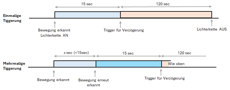

    Ich möchte eine Lichterkette die im Treppenhaus vom DG über OG bis ins EG reicht über zwei Bewegungsmelder aktivieren. Dabei soll jede Bewegung erkannt werden und nach "Mindestsendeabstand" z.B. 15 Sekunden noch weitere 120 Sekunden die Lichterkette aktiviert werden.
    Habe die Einstellung für den Bewegungssensor in der CCU2 folgendermaßen HM-Sec-MDIR-2
    Mein Verständnis ist, dass mit dieser Einstellung der Sensor jede Bewegung meldet und nach Erkennung das Aussgangssignal "true" für 15 Sekunden setzt. Bei erneuter Erkennung erfolgt eine Verlängerung. Falls ja, würde mein gewünschter Ablauf wie folgt sein.
    Passt mein Verständnis?
    Den Zusammenhang mit Helligkeit/Helligkeitsfilter habe ich noch nicht verstanden. Welche Abhängigkeit gibt es hier?
    Danke und Gruß HomeSweetHome

        @homesweethome
        Ich würde das anders interpretieren:
        Sendeabstand dynamisch bedeutet für mich dass der Sensor selbst entscheidet in welchen Abständen er detektierte Bewegungen sendet, mindestens aber 15 Sekunden Abstand zueinander.
        Ob er wirklich dann 15 Sekunden auf true bleibt habe ich nie geprüft, da ich die Logik mittels Script mache, und auf die Änderung von false auf true reagiere (Script ist hier auch irgendwo im Forum)
        Mit der Helligkeit ist es so dass er (in meinem Verständnis) den niedrigsten Wert der letzten 8 Messungen überträgt, Also den niedrigsten Wert der letzten (8x6 Minuten).
        Da der Wert wenn ich mich recht erinnere kein Lux-Wert ist, ich aber mehrere Werte erfasse um auch meine Beschattung zu realisieren, habe ich ihn nie verwendet.
