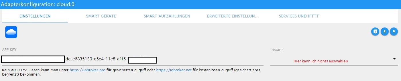

        Ich hab es jetzt geschafft alle Adapter zu installieren und kann die Smart Geräte schalten. :D
        Jetzt hab ich das Problem das die gute Alexa keine Geräte findet.
        Ich hab mich an diese Anleitung gehalten
        https://www.smarthomeassistent.de/iobro … verbinden/
        Das einzigste was mir aufgefallen ist , ich kann bei dem Cloud Adapter keine Instanz eingeben!
        Da sollte ja "web" drinstehen?
        APP-KEY ist eingegeben und richtig , Iobroker ist aktiviert
        Hat jemand eine Idee?
        danke euch

          warum schaust Du Dir nicht unsere Anleitung zu dem Thema an?
          Sie ist, neben vielen anderen Anleitungen, usw., hier zu finden ==> http://www.iobroker.net/docu/?page_id=5859&lang=de.
          Den Web-Adapter hast Du aber installiert, usw.?

            Okidoki3009
            Diese Anleitung hab ich auch gelesen , da steht nirgends was von einem web adapter :(
            In der Adapterliste finden ich auch keinen.
            • HomoranH Nicht stören
              @Okidoki3009:
              da steht nirgends was von einem web adapter :( `
              So?
              @Diese Anleitung hab ich auch gelesen:
              <size size="150">Verbindung zwischen ioBroker und Alexa</size>
              Um ioBroker mit Alexa (Amazon Echo oder Echo Dot) zu verbinden, müssen folgende Voraussetzungen erfüllt sein:
              ioBroker-Cloud-Account
              App-ID innerhalb des Cloud-Accounts
              Cloud-Adapter installiert und konfiguriert
              ioBroker-Skill innerhalb von Alexa aktiviert
              Verbindung zwischen ioBroker-Skill und der ioBroker-Cloud
              Installierter web-Adapter (wird entweder von VIS mitinstalliert, oder ist separat zu installieren) `
              @Okidoki3009:
              In der Adapterliste finden ich auch keinen. `
              Wenn du etwas suchst kannst du filtern:

                Okidoki3009
                • Diese Anleitung hab ich auch gelesen hat geschrieben:
                ups sorry :?
                Wer lesen kann ist ganz klar im Vorteil.
                Ich hab in der Adapterliste noch mit web ausgefiltert und nichts gefunden.
                jetzt hab ich ihn ,danke

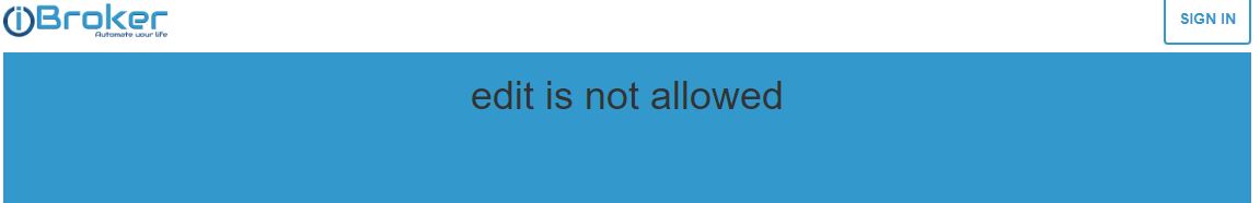

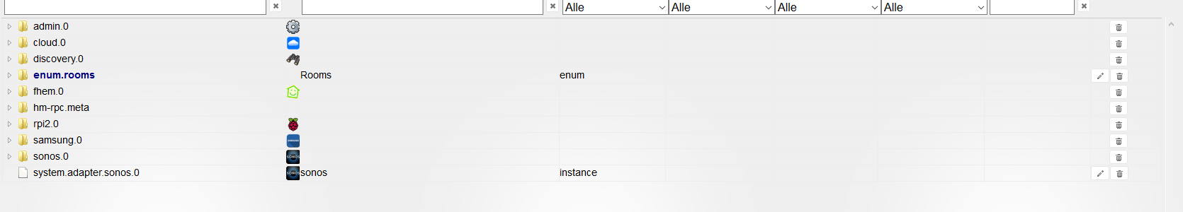

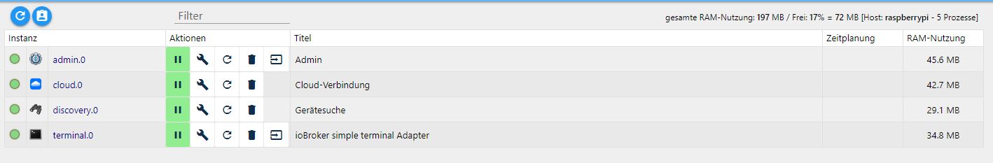

                  Mein Problem ist das ich <u>keine Instanz wählen</u> kann.
                  Ich habe die Cloud installiert und mich beim IO-Broker registriert und den App- Key geholt.
                  Dann auch den IO-Broker einfaches Terminal installiert und dort die Standarteinstellungen gelassen.

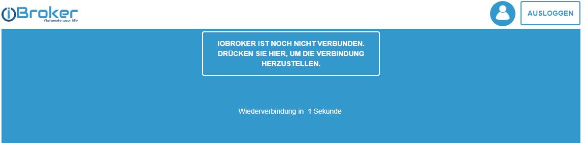

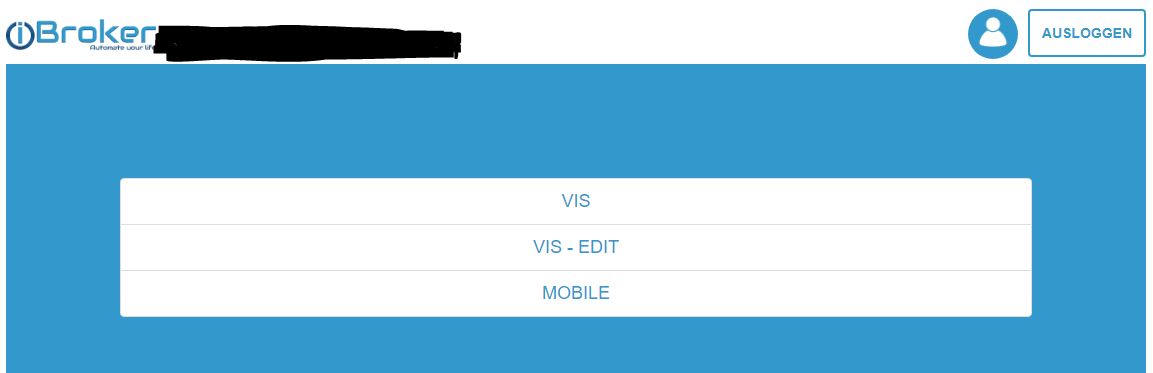

                  Auf VIS kommt ein ewiges Lade-Symbol,
                  auf VIS - EDIT kommt
                  Wenn ich dann auf Mobile klicke verbindet er sich nicht.
                  Ich habe den Raspberry erste Generation (über LAN verbunden) und mir die Aktuelle Desktopversion dafür darauf geladen.

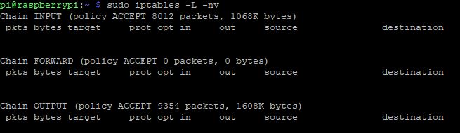

                  Meine Firewall ist deaktiviert,ich habe auch sudo apt-get update && upgrade, sowohl neustart des Raspberry bis hin zur Formatierung und alles wieder neu bespielen versucht.
                  Ich bin im Moment echt am verzweifeln.
                  • haselchenH Offline
                    haselchenH Offline
                    haselchen
                    Wenn ich deine Screenshots so lese, fehlt dir der web.0 Adapter.
                    Den kann man über die Adapterliste installieren.
                    Dann solltest du eine Instanz haben/wählen können.

                      Steff140982
                      Danke haselchen,
                      durch den Link bin ich nun auf meinen Anfängerfehler gestoßen…
                      Ich hatte das terminal.0 als web.0 Adapter andauernd vor den Augen gehabt und mir ist nicht aufgefallen das dies der Falsche ist. :roll:
                      Danke vielmals. :)
