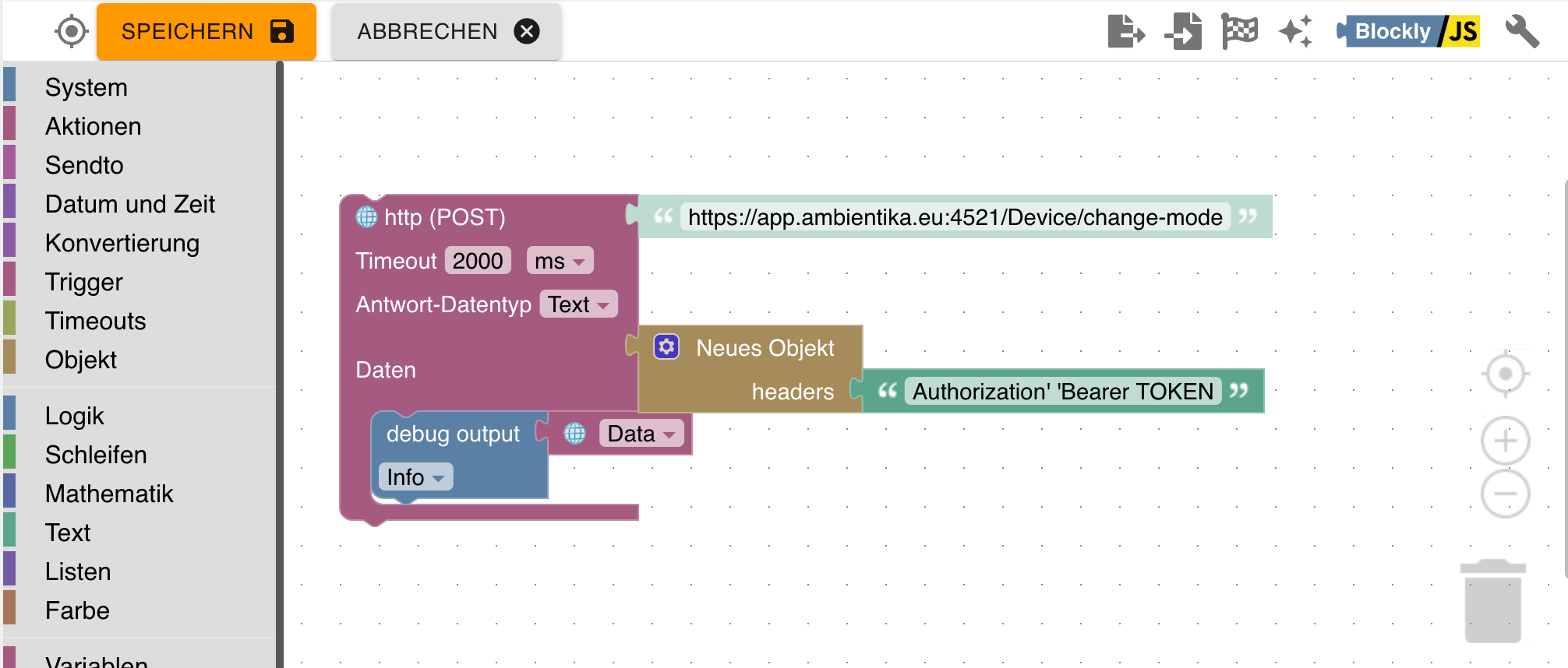

    Ich kann zwar ein bisschen Javascript, nutze aber sehr gerne den Blockly Editor um kurze Skripte zu erstellen. Zur Steuerung einer dezentralen Lüftung (Ambientika Smart) per API möchte ich den http Post Baustein nutzen, muss den aber um einen Bearer Token zur Authentifizierung erweitern.
    Per Javascript klappt das gut mit den folgendem Code gut.
    httpPost(
        'https://app.ambientika.eu:4521/Device/change-mode',
      "deviceSerialNumber": "SERIENNUMMER",
      "operatingMode": "Smart",
      //"fanSpeed": "high",
      //"humidityLevel": "Dry",
      //"lightSensorLevel": "NotAvailable"
            timeout: 2000,
            headers: {
                'Authorization': 'Bearer TOKEN',
        (error, response) => {
            if (!error) {
                console.log(response.statusCode);
                console.log(response.data);
                console.log(response.headers);
            } else {
                console.error(error);
    Aber wie schaffe ich das im Blockly Editor? Meine bisherigen Versuche haben leider nicht geklappt, und mir gehen die Ideen aus... :(
    Vielen Dank für Eure Hilfe!!
