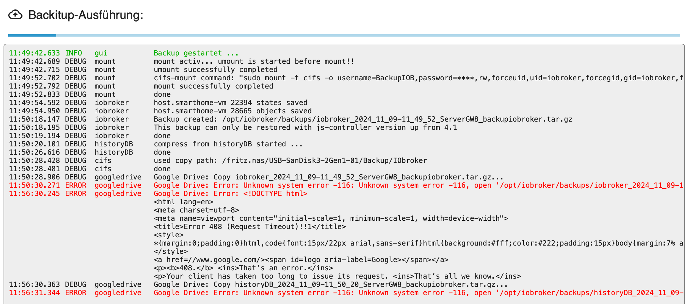

    ich habe nach einem Systemumzug von einen Windows-Server auf Linux folgendes Problem:
    Auf die Fritz-Nas klappt , aber nicht mehr auf Google-Drive oder Onedrive - was mache ich falsch?
    (Die Fehlermeldung für Onedrive ist identisch - außer das da natürlich Onedrive statt Google-Drive vorne steht)
    Beide Token werden als vorhanden bzw. Aktiv angezeigt
    Danke für Eure Hilfe im Voraus....

      @lafgoh Poste die Fehlermeldung bitte nicht als Bild (das noch dazu unvollständig ist), sondern als Text in Code-Tags </>.

          Hier als jetzt als Code: ```
          14:07:32.080INFOguiBackup gestartet ...
          14:07:42.131DEBUGmountcifs-mount command: "sudo mount -t cifs -o username=BackupIOB,password=****,rw,forceuid,uid=iobroker,forcegid,gid=iobroker,file_mode=0777,dir_mode=0777,vers=3.0 //192.168.168.1/fritz.nas/USB-SanDisk3-2Gen1-01/Backup/IObroker /opt/iobroker/backups"
          14:07:42.206DEBUGmountmount successfully completed
          14:07:42.250DEBUGmountdone
          14:07:44.027DEBUGiobrokerhost.smarthome-vm 22394 states saved
          14:07:44.484DEBUGiobrokerhost.smarthome-vm 28665 objects saved
          14:08:03.235DEBUGiobrokerBackup created: /opt/iobroker/backups/iobroker_2024_11_09-14_07_42_ServerGW8_backupiobroker.tar.gz
          14:08:03.280DEBUGiobrokerThis backup can only be restored with js-controller version up from 4.1
          14:08:04.269DEBUGiobrokerdone
          14:08:05.183DEBUGhistoryDBcompress from historyDB started ...
          14:08:09.855DEBUGhistoryDBdone
          14:08:11.667DEBUGcifsused copy path: /fritz.nas/USB-SanDisk3-2Gen1-01/Backup/IObroker
          14:08:11.709DEBUGcifsdone
          14:08:12.133DEBUGgoogledriveGoogle Drive: Copy iobroker_2024_11_09-14_07_42_ServerGW8_backupiobroker.tar.gz...
          14:08:13.403ERRORgoogledriveGoogle Drive: Error: Unknown system error -116: Unknown system error -116, open '/opt/iobroker/backups/iobroker_2024_11_09-14_07_42_ServerGW8_backupiobroker.tar.gz'
          wobei der fehlende Teil, glaube ich, irrelevant war
          vielleicht habt Ihr ja eine Idee - danke schon mal

            @lafgoh sagte in BackupIt Problem Googe / Onedrive:
            nicht das es ein Missverständnis gibt: Fritz-Nas funktioniert
            Ja, das hab ich gesehen. Aber du wuppst die per CIFS gemounte Freigabe an die Cloud hoch. Und da greifen die Mount-Optionen wieder.
            Also setz da mal smb 3.1.1 und die beiden genannten Optionen.
