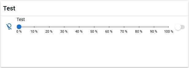

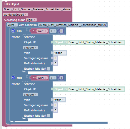

    hab gerade mit der Visualisierung in Jarvis angefangen.
    Hab grad ein Problem mit dem Schieberegler und dem Schalter.
    Hab dann in ibroker Blockly ein Status Symbol geschrieben, wenn der Wert größer als 0 ist, soll der Status angehen und wenn der Wert 0 ist auf aus gehen.
    Das funktioniert auch alles.
    Mein Problem ist wenn ich den Schieberegler auf einen Wert schiebe geht der Schalter auf ein, kann aber mit dem Schalter nicht ausschalten sondern muß den Regler wieder auf 0 schieben.
    Dann kann ich auch wieder schalten. Wenn ich eingeschaltet habe und den Regler auf 0 schiebe habe ich das gleiche Problem.
    Hat jemand die Lösung für mein Problem. Hab noch den Schieberegler vom Widget angehängt. Hab zwei Geräte erstellt, einmal Power und einmal Level.
    Viele Grüße
    Alexander

      MCU
      @2022-alexander
      Jarvis-Version?
      Einstellungen im Gerät, sonstige besondere Einstellungen.
      Adapter vom DP.
      Bitte als Bild reinstellen

        2022-Alexander

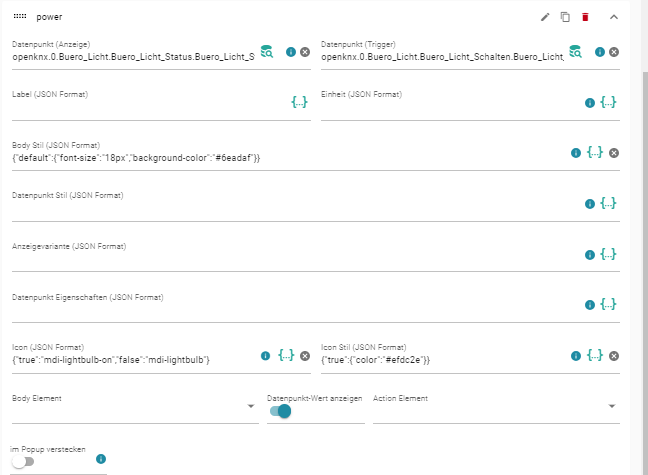

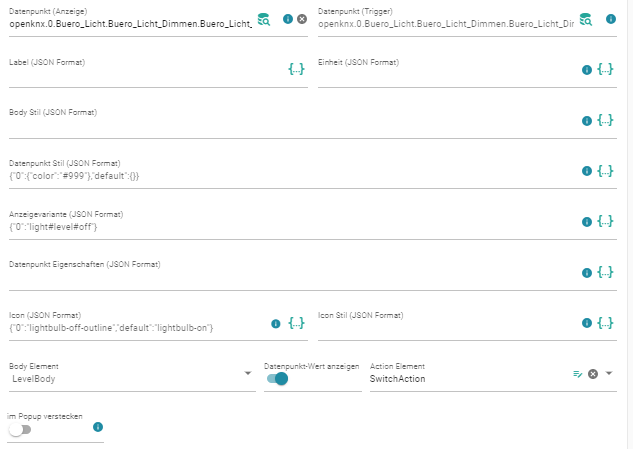

        Die Jarvis-Version ist die 3.1.8.
        Die Geräteeinstellungen vom power
        Die Geräteeinstellungen vom level

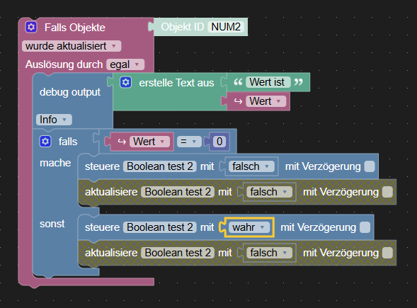

        Das ist das Blockly das ich benutze um den Status zu erkennen ob das Licht an oder aus ist.
        Was meintest du mit "Adapter vom DP."?
        Danke Alexander

          MCU
          @2022-alexander openknx war gemeint
          • M MCU
            MCU
            @2022-Alexander Wofür ist das drin?
            So sollte es aussehen
            Ich musste für meine "0_userdata.0"- DPs steuere nutzen, du musst für Deine Adapter-DPs aktualisieren nutzen

            • 2 Offline
              2 Offline
              2022-Alexander
              Herzlichen Dank
              Funktioniert auch bei mir
              Gruß Alexander
