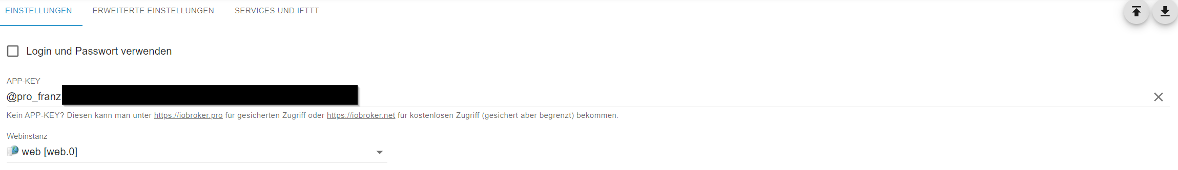

    mir ist vor ein paar Tagen aufgefallen, dass sich mein cloud Adapter auf timeout geht. Zuerst dachte ich, dass es an meinem Adguard liegt. Im Adguard selber wird aber von iobroker nichts mehr geblockt, die Lösung war das nicht. Daraufhin habe ich den DNS wieder zurückgestellt, siehe da: ich habe das gleiche Problem noch immer. Dadurch komme ich aber auch nicht mehr mit der ioBroker App von meinem Handy auf die Visualisierung.
    Bei mir läuft iobroker in einem Docker Container.
    Hier die Einstellungen vom Cloud Adapter
    und natürlich auch die Einstellungen vom webserver:
    In den Logs steht dann folgendes:
    Das Setup hatte ca 1,5 Jahre einwandfrei funktioniert, ich habe aber keine Übersicht, wann das mit den Timeouts losgegangen ist. Solange kann das aber noch nicht her sein, beim letzten Update der Adapter (alle auf dem aktuellen Stand) hatte ich noch keine Timeouts.
