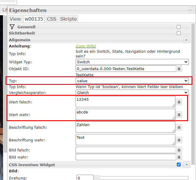

    Ausgangslage:
    Ich habe einen Datenpunkt vom Typ String:
    0_userdata.0.000-Testen.TestKette
    Diesen möchte ich per Widget-Butten per Text befüllen - erst einmal kein Problem, ich habe es mit dem `vis-inventwo - Universal Switch gemacht:
    Klicke ich nun auf das Widget, wechselt der Wert des Datenpunktes zwischen 12345 und abcde immer hin und her.
    Jetzt möchte ich aber als Text den Inhalt der JavaScript Variablen vis.instance senden ... wie mache ich das? Geht das? Wie greife ich auf diese zu?
    In vis.instance steht nach dem Laden der VIS zur Verfügung. ich schreibe mir diese schon in einen Datenpunkt per JavaScript. Es geht nun darum das sich 3 Tablets eine VIS teilen und ich wissen will vom welchem aus ein Button gedrückt wurde.
    Oder ich müsste wissen / am Datenpunkt erkennen von wo aus / von welcher Instanz aus dieser gesetzt wurde.

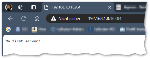

                  Nachtrag: Jupp, ist sehr simpel, ich habe mal das Beispiel von hier: https://www.digitalocean.com/community/tutorials/how-to-create-a-web-server-in-node-js-with-the-http-module
                  in ein JavaScript gekippt (mit Anpassung von Host und Port)
                  VORSICHT BEIM TESTEN
                  const http = require("http");
                  const host = '0.0.0.0';
                  const port = 16384;
                  const requestListener = function (req, res) {
                      res.writeHead(200);
                      res.end("My first server!");
                  const server = http.createServer(requestListener);
                  server.listen(port, host, () => {
                      console.log(`Server is running on http://${host}:${port}`);
                  Funktioniert!

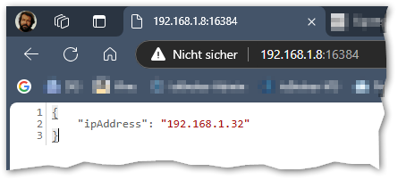

                  Hier eine Version welche die IP als JSON zurück gibt:
                  const port = 16384;
                      res.setHeader("Content-Type", "application/json");
                      res.writeHead(200);
                      res.end('{"ipAddress":"' + req.socket.remoteAddress + '"}');
                  Das ganze hat noch die Macke das der Webserver nicht beendet wird, wenn man das Skript beendet ... da bräuchte ich jetzt noch eine Lösung, ein "http.destroyServer" oder ähnlich scheint es nicht zu geben.
                  Zum Glück teste ich so etwas in einer eigenen JavaScript-Instanz, den diese muss man zum beenden im Moment noch neu starten.

                      Und mein eigener Nachtrag mit der Lösung:
                      // Webserver erstellen der die eigene IP zurück gibt, gefunden hier: https://www.digitalocean.com/community/tutorials/how-to-create-a-web-server-in-node-js-with-the-http-module
                      const port = 16384;
                          res.setHeader('Access-Control-Allow-Origin', '*');
                          res.writeHead(200);
                      var server = http.createServer(requestListener);
                      // Socket-Handling, gefunden hier: https://stackoverflow.com/questions/14626636/how-do-i-shut-down-a-node-js-https-server-immediately
                      // Maintain a hash of all connected sockets
                      var sockets = {}, nextSocketId = 0;
                      server.on('connection', function (socket) {
                        // Add a newly connected socket
                        var socketId = nextSocketId++;
                        sockets[socketId] = socket;
                        console.log('socket ' + socketId + ' opened');
                        // Remove the socket when it closes
                        socket.on('close', function () {
                          console.log('socket ' + socketId + ' closed');
                          delete sockets[socketId];
                        // Extend socket lifetime for demo purposes
                        socket.setTimeout(4000);
                      // Wenn das Skript beendet wird, Webserver auch stoppen und alle noch offenen Sockets beenden
                      // auch von https://stackoverflow.com/questions/14626636/how-do-i-shut-down-a-node-js-https-server-immediately
                      // close Webserver if script stopped
                      onStop(function (callback) {
                          console.log("Stopping Server ...");
                          // Close the server
                          server.close(function () { console.log('Server closed!'); });
                          // Destroy all open sockets
                          for (var socketId in sockets) {
                              console.log('socket ' + socketId + ' destroyed');
                              sockets[socketId].destroy();
                          callback();
                      }, 10000 /*ms*/);
                      Da ist nun ein Socket-Handling drin welches die einzelnen Verbindungen auch wieder schließt.
                      Und wenn das Skript beendet wird, wird die Funktion onStop aufgerufen die den Webserver auch wieder schließt (und alle noch offenen Sockets entfernt).
                      Diese Version kann nun gefahrloser getestet werden.
                      Edit: res.setHeader('Access-Control-Allow-Origin', '*'); ergänzt damit die URL von auch von einem anderen Port aus aufgerufen werden darf (z.B. aus der VIS heraus)
