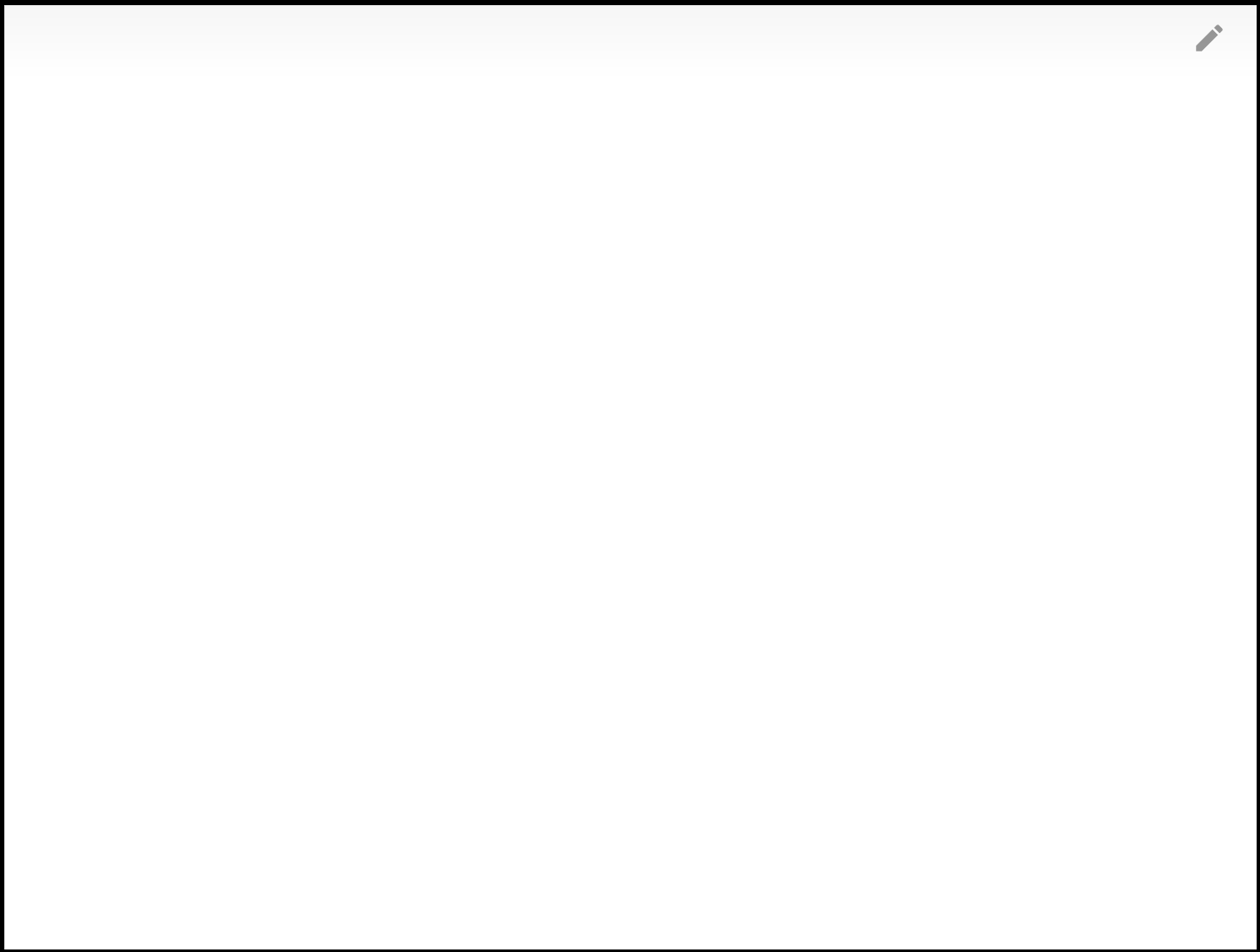

    Ich habe mehrer Flot-Charts. Diese werden auch zunächst sauber angezeigt.
    Allerdings: Bei Charts, bei denen ich die Option "Live update every" aktiviert habe (z.B. 10 Minuten) sind die Charts nach Wechsel des Views anschliessend leer/weiss.
    VIS 0.15.5
    Flot 1.6.1
    Passiert auf Safari/iOS genauso wie auf Firefox/Windows 10.
    Kennt jemand eine Lösung oder ist das Problem bekannt?
    Danke !
    Georg

        ich hab die URL in einem VIS Basic iFrame
        • GoerschG Offline
          GoerschG Offline
          Goersch
          mh, ich seh gerade dass es in dem iFrame auch ein refresh interval gibt (das auf 0 steht). Ich werde mal alle „Live updates“ rausnehmen und diese refresh rate entsprechend einstellen - vielleicht wirkt das ja schon

                              ich habs
                              1. „Life update“ in flot ausgeschaltet
                              2. im VIS iFrame
                              • refresh interval gesetzt
                              • sämtliche anderen Optionen deaktiviert
