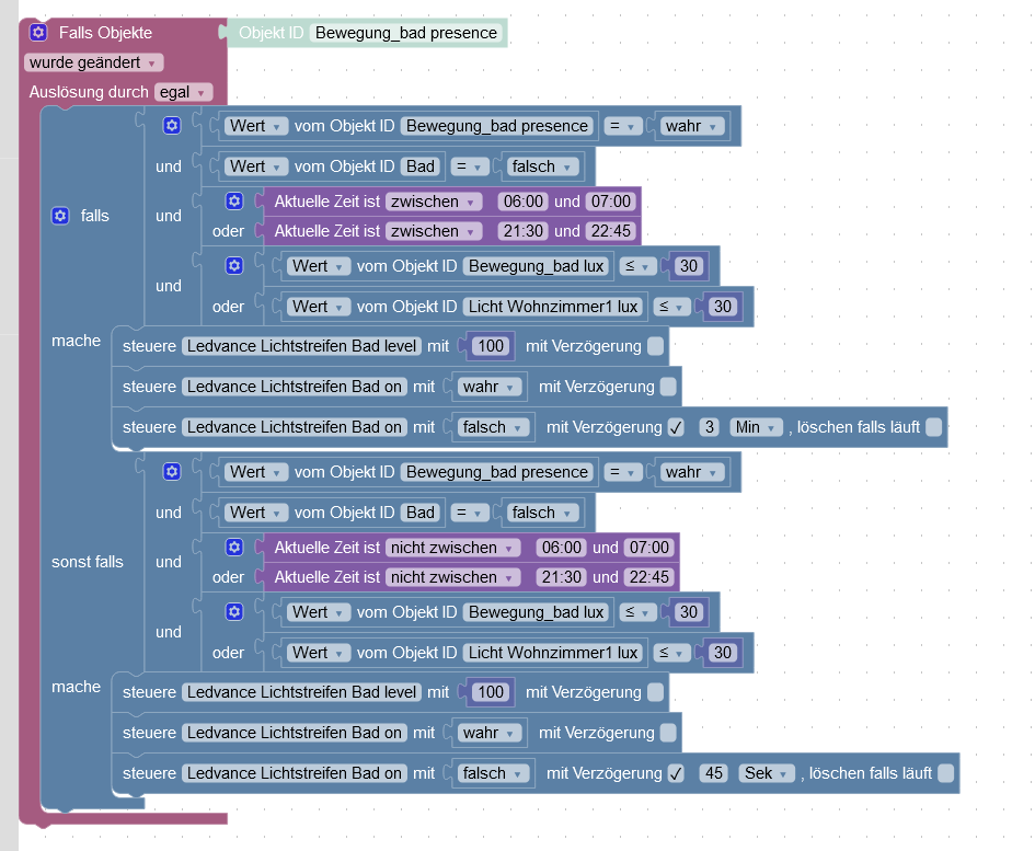

    Das ganze als Blockly:

      @jhuebner1 sagte: Liegt das an meinem Script?
      Ja, das Licht wird nach der Verzögerungszeit von 3 min bzw. 45 s zwangsweise ausgeschaltet, da die Timer bei erneuter Bewegungserkennung nicht gestoppt werden.
      Vorschlag:
      Was hat es mit dem DP "javascript.0.Anwesenheitserkennung.Bad" auf sich?

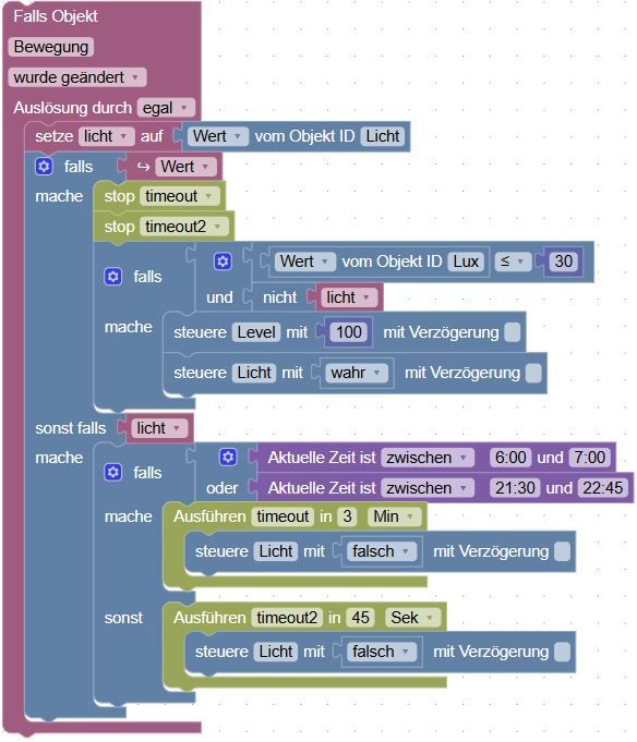

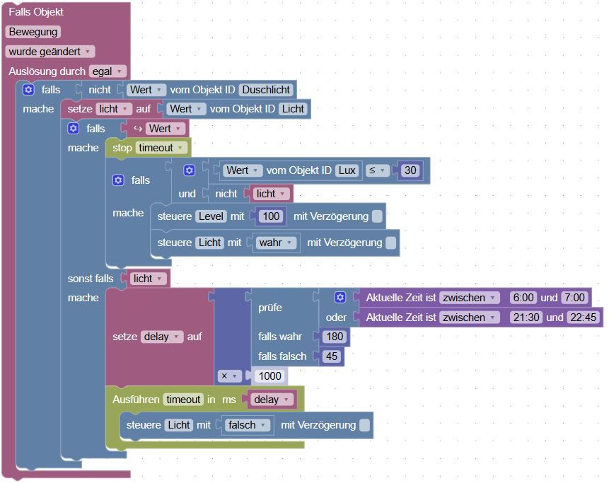

          @jhuebner1 sagte: javascript.0.Anwesenheitserkennung.Bad ist genau mein "Duschszenario".
          Ich habe es in der Version mit nur einem Timeout als "Duschlicht" bezeichnet:
          J 1 Antwort Letzte Antwort
