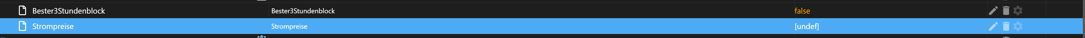

    Jok3r
    Servus,
    ich speichere tagesdaten im ioBroker als json ab, die werden aber unter Objekte als undefined angezeigt. Kann ich das irgendwie ändern? Lesbar im Script wären die Daten aber. 164a2d51-018b-4f8f-9615-e4c5323bd39b-image.png ```

      @jok3r sagte in json Object wird unter Objekte nicht richtig angezeigt:
      setState('0_userdata.0.Strompreise'/Strompreise/, arr, true);
      //var arr = ArrayBuffer;???
      let arr = [];
      setState('0_userdata.0.Strompreise'/*Strompreise*/, JSON.stringify(arr), true);
      Und bevor du ein CodeTag einfügen willst immer erst ein Zeile frei lassen, sonst kann man es nicht vernünftig lesen, wie jetzt.
      Bitte korrigieren.

        Schon mal vielen dank
        ofri2607O Offline
        ofri2607O Offline
        ofri2607
        @jok3r
        würde ich so lösen:
        const l_tibberlink = "tibberlink.0.Homes.cf930f37-ceea-4c0c-a941-b395fb865fc3.PricesToday.";
        const l_pvforecast = "pvforecast.0.summary.energy.hoursToday.";
        const l_Strompreise = "0_userdata.0.Strompreise";
        let arr = {};
        for (let i = 0; i < 24; i++) {
        	arr[i] = {
        		level: getState(l_tibberlink + i + ".level").val,
        		price: getState(l_tibberlink + i + ".total").val,
        		pvSolcast: (i < 5 || i > 21) ? 0 : getState(l_pvforecast + (i < 10 ? ("0" + i) : i) + ":00:00").val
        setState(l_Strompreise, JSON.stringify(arr), true);
        log(JSON.parse(getState(l_Strompreise).val)[18]);	//z.b. für Stunde 18
        234
