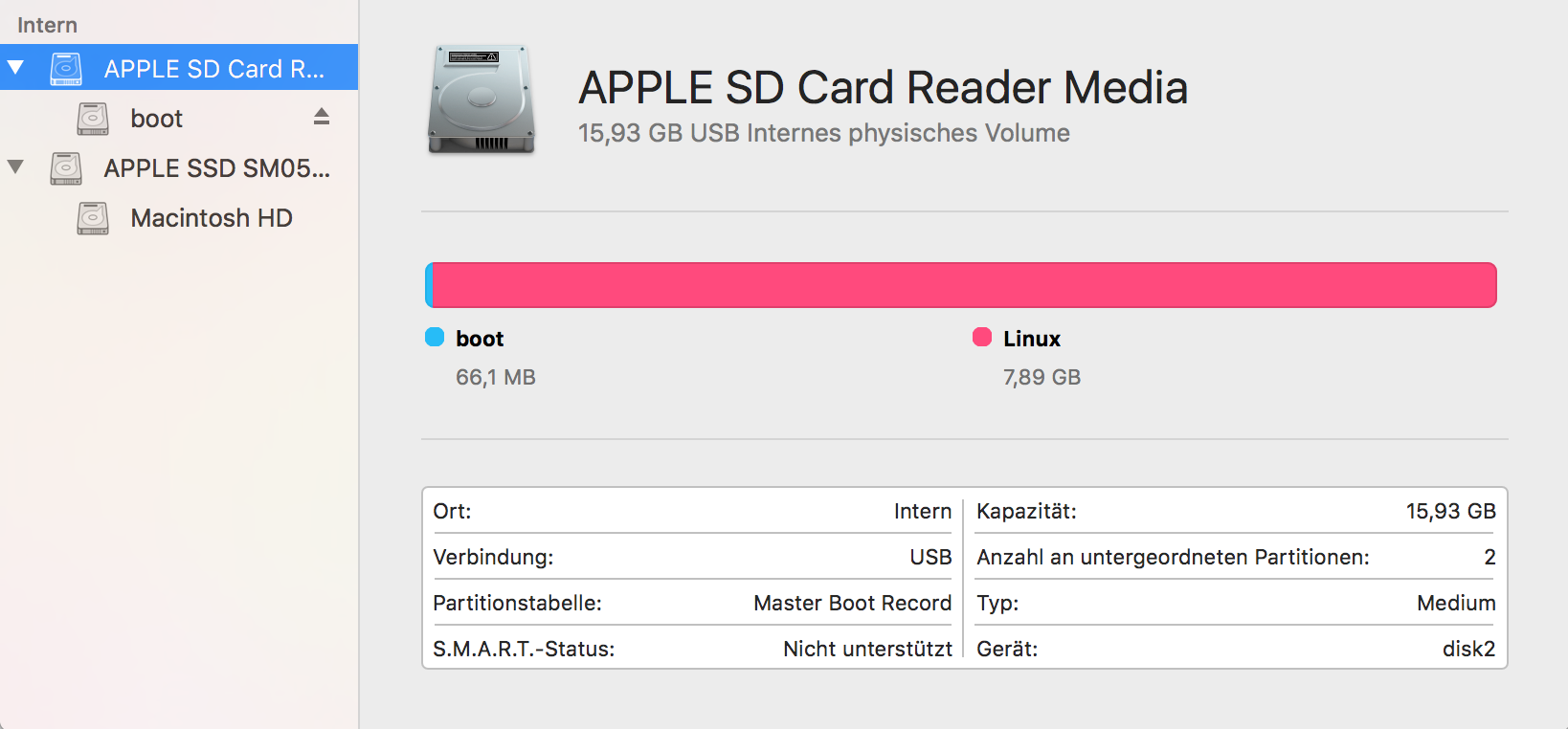

                  Ich hab 'mal ein Bild von den Partitionen beigelegt; was dort auffällt: obwohl die Karte 16 GB gross ist, werden nur 8 GB tatsächlich angezeigt; auch gibts kein Bereich der leer dargestellt wird (ich würde unter diesen Umständen erwarten, dass 8GB als freier Bereich angezeigt wird); können die Probleme hierherführen?
                  Sollte Ichs mal mit ner 8 GB Karte versuchen?
