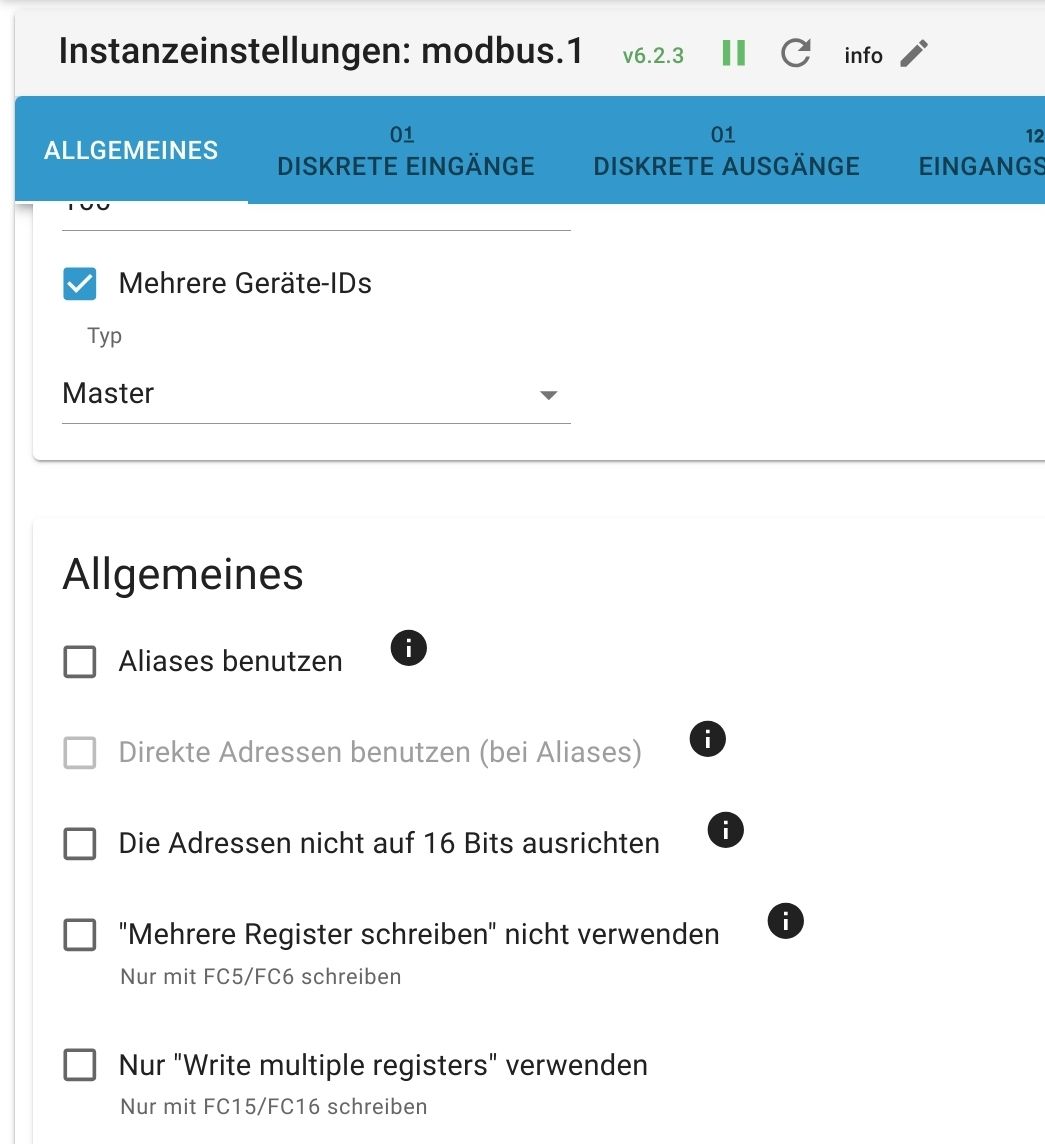

          @dr-pillepalle sagte in Via Modbus-Interface auf Mastervolt Masterbus zugreifen:
          FC23 des Modbus Protokolls
          nach etwas suchen fand ich die Definition "write multiple registers" für den function code 23.
          jetzt bin ich etwas irritiert, denn hier
          kann man immer "write multiple registers" verwenden anzaken, allerdi gs stehen ander FCs in der Erläuterung
