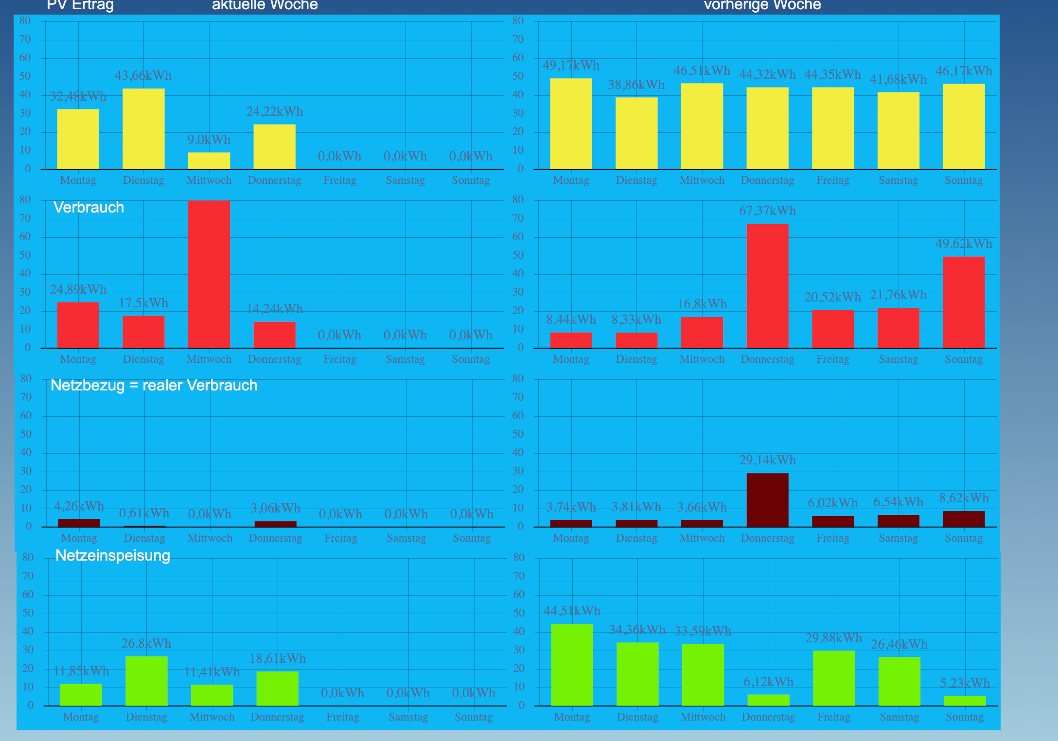

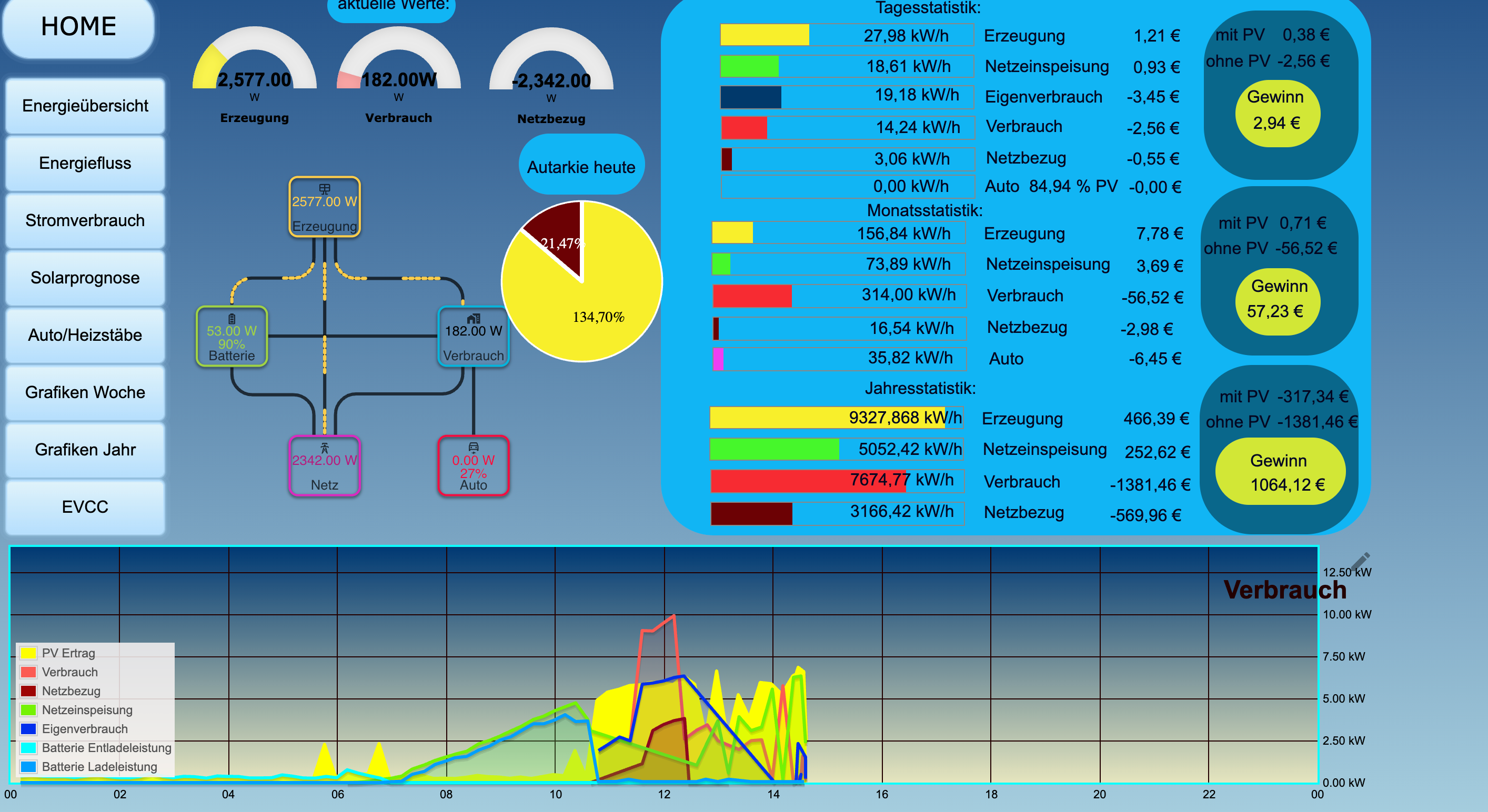

    Hi!
    Es geht um die Berechnung mehrere Datenpunkte vom EVCC Adapter!
    Es hat bis dato sehr gut funktioniert, seitdem ich einen Speicher habe, geht es ein wenig drunter und drüber.
    Datenobjekte:
    PV Power = PV Ertrag (Leistung)
    Home Power = Verbrauch
    Grid Power = je nach Vorzeichen bei + Netzverbrauch, bei - Netzeinspeisung
    Battery Power = je nach Vorzeichen bei - Ladeleistung, bei + Entladeleistung
    Ziel wäre es den Verlauf des Tages in Flot darzustellen und dann mit sourceanalytics auch für Tag/Monat/ Jahr auszuwerten, was ich ja auch schon so habe:
    Bildschirmfoto 2024-09-05 um 14.37.24.png Bildschirmfoto 2024-09-05 um 14.37.16.png
    Jetzt kommt halt der Speicher mit ins Spiel, wobei ich mir nun nicht sicher bin, wie ich diesen in die Berechnungen mit einbeziehen muss.
    Bis dato hatte ich es so ermittelt:
    Eigenverbrauch = PV Ertrag - Netzeinspeisung
    Verbrauch = Eigenverbrauch + Netzbezug
    Wie würdet ihr die Berechnungen anstellen?

      @jwedenig sagte: Berechnungen anstellen?
      Befindet sich die Batterie AC-seitig hinter dem PV-Wechselrichter? Dann
      • Verbrauch = PV Power + Grid Power + Battery Power
      • Eigenverbrauch = Verbrauch - Netzbezug(>= 0)

                              Ich habe einen Huawei Sun2000 WR samt Huawei Speicher
                              Modbus Adapter habe ich nicht am Laufen, da ich keine Geräte via Modbus bis dato einbinde.
                              Hier noch der Export meiner VIS:
                              Viel Spass damit Liebe Grüße
                              Jürgen
