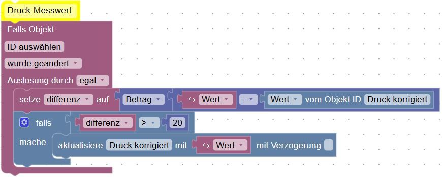

    wie kann ich einen Wert bei einer Differenz von X aktualisieren?
    Ich habe einen Drucksensor an einem 1-10V Eingang, dieser springt im Ruhemodus um ca 5 hin und her. Ich würde gerne dass der Wert erst bei einer Differenz von sagen wir mal über 20 die Daten weitergibt, also wenn sich tatsächlich auch erst Druckseitig was tut.
    Nur Leider funktioniert das absolut nicht was ich da zusammengetrommelt habe.
    Kann mir jemand weiterhelfen?

      @mpl1338 sagte in Wert bei Differenz aktualisieren:
      heisst was?
      was passiert denn?
      Und warum sagst du dann diff < 20?

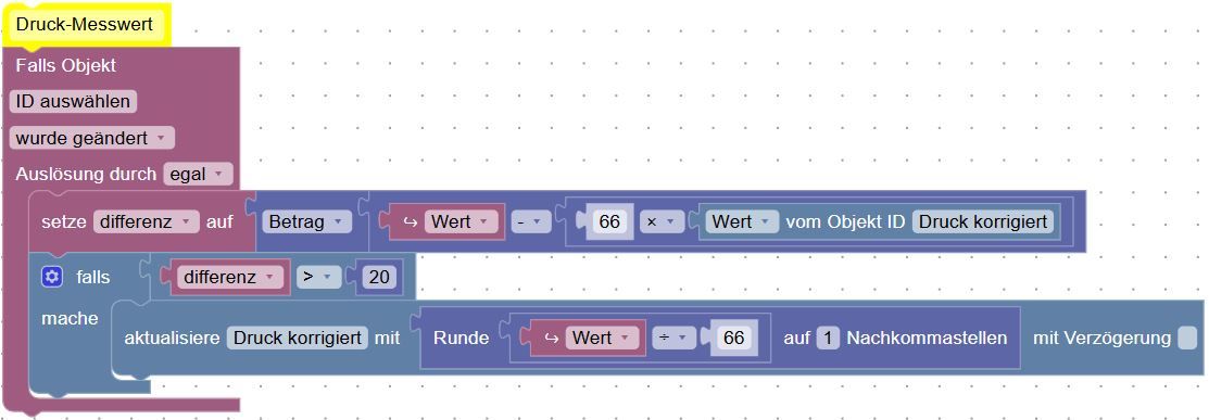

        @mpl1338 sagte: funktioniert das absolut nicht
        Vorschlag:
        EDIT: Messwert durch 66 auf eine Nachkommastelle gerundet:
          Vorschlag:
          mpl1338
          @paul53 said in Wert bei Differenz aktualisieren:
          Vorschlag:
          Vielen dank! Funktioniert :)
