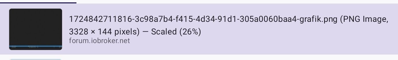

      @biker1602 Bitte keine schwarzen Mikrofilme in 4k!
      Die werden dann am Handy auf unleserliche 26% verkleinert
      Bitte Fenster schmaler ziehen ohne dass Infos verloren gehen

      Wenn ich es trotzdem richtig entziffern kann, heissen die Datenpunkte Vol_up und Vol_down.
      Möglicherweise sind sie sogar vom typ bool.
