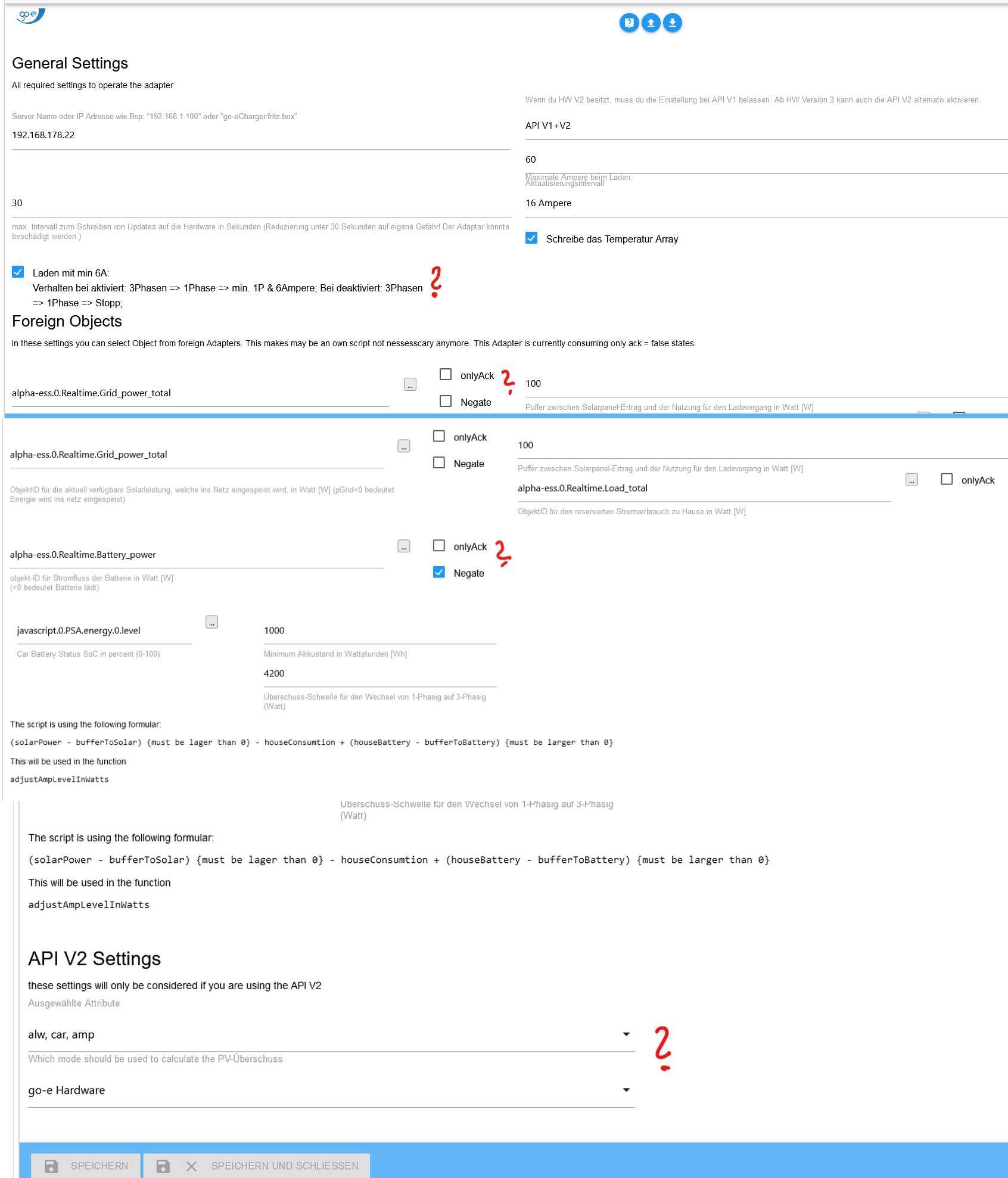

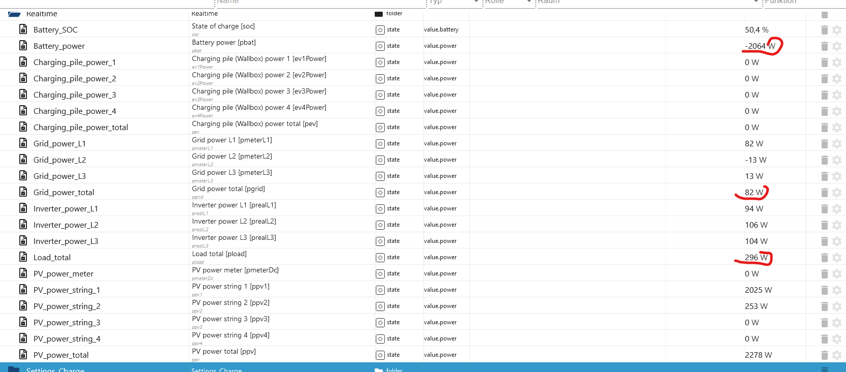

    Irgendwie tue ich mich schwer mit den Adaptereinstellungen in Vers. 1.0.38 ...
    Diese Werte, ca. sonnige Mittagszeit, liefert meine AlphaESS Wechselrichter-Speicher-Kombi SMILE-T10-HV-INV:
    • "Battery_power" … hier ein Minus-Wert weil Batterieladung
    • "Grid_power_total" … hier ein Plus-Wert weil Netzbezug
    • "Load_total" … hier der aktuelle Hausverbrauch
    Die Fragen dazu ...
    • Sind das die richtigen Werte für den Adapter?
    • Sind die Haken, speziell bei den Vorzeichen, richtig gesetzt ?
    • Was genau macht den Unterschied bei "Laden mit min.6 A" ?
    • Passen auch die API V2 Settings ?
    • Würde das dann so mit PV-Überschuss laden klappen ?
    Danke für die Kommentare ...

      @raspiuser
      Da Du im anderen Thread hierher verweist. Evtl. ist da was für Dich dabei:
      https://forum.iobroker.net/topic/82233/go-e-charger-mit-pv-überschuss
      Markus

          @raspiuser sagte in go-e Adapter Vers. 1.0.38 PV-Überschuss laden:
          Danke für den Link, aber da war ich schon ...
          Und mal ausprobiert? Besonders viel einstellen muss man da ja nicht mal.
          Irgendwie geht es immer "von hinten durch die Brust ins Auge"
          Dann solltest Du Deine Anforderungen mal mehr konkretisieren, denn einfacher als dort beschrieben geht es wohl kaum. Man muss sich dafür nicht mal mit Blockly rumschlagen.
          (oder ICH denke zu kompliziert)
          Ohne Deine Gedankengänge konkret zu kennen - vermutlich ja.
          Markus

              @raspiuser
              Nein, das meinte ich nicht, sondern was angeblich das mit dem "Rücken durch die Brust ins Auge" sein soll bei meinem Verweis auf den anderen Post. Der Nachbau ist nun wirklich einfach und erfordert kaum Parameter.

                @samson71
                sorry, Missverständnis ... mein Zitat bezieht sich nicht auf den Nachbau sondern auf die Parameter im Adapter bzw. im Zusammenspiel mit den Parametern in der go-e App ...

                  @raspiuser
                  Okay, aber gerade diese "Kombi" macht es so simpel. Einmal eingestellt und man braucht das Auto nur ans Kabel hängen und es läuft. Dafür bauen andere komplizierte Blocklys oder schalten ganze Zusatz-Ebenen wie evcc dazu.
