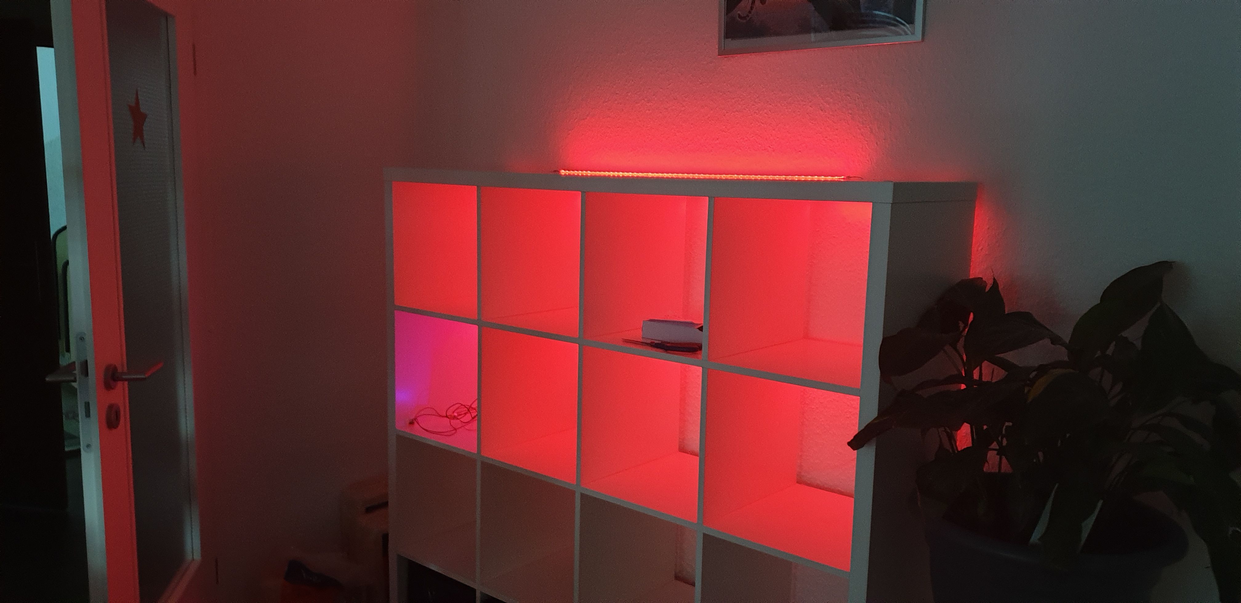

    Hallo ich bin gerade dabei mein Kalax Regal mit WS2812 LEDS zu beleuchten der Test war schon genial gerade die Effekte großes Lob an die Macher der WLED Software. Nun geht es daran das ganze fertig zu verdrahten, Bilder werden folgen. Wenn ihr wissen möchtet was im Regal ist es sind außergewöhnliche Wein/ Schnapsflaschen. :)
    Nun hält die Installation ein wenig auf da man den Strip pro Fach kürzen muss und an den WS2812 Streifen jeweils 6 Drähte anlöten muss. Was für mich kein Problem ist aber trotzdem aufhält gerade wenn durch die Biegung die Drähte wieder abfallen oder am Ende eine unsichtbare Unterbrechung ist. Ich dachte es geht schneller aber am Ende zählt das Ergebnis und nicht die Zeit. Vielleicht geht oder ging es euch auch so unabhängig vom Kalax Regal.
    Infos zum Projekt
    • zurzeit sind vom 8x8 Kalax Regal 4x3 beleuchtet.
    • Die Spannung wird auf jeder Etage neu eingespeist
    • Datenpin geht durch alle WS2812 LEDs durch
    • zurzeit läuft das ganze per ESP8266
    • WLED Version 0.14.3
    Hier ein Bild von der Teil Beleuchtung des Kalax Regals gerade beim testen und anschließen. Weitere Bilder folgen mit Effekte und Deko aber schlussendlich geht es mehr um den Anschluss der einzelnen Segmente :)
    Oben der Streifen ist ein kleiner Rest der dann später als eigenes Segment behandelt wird.

        @homoran Der Beitrag handelt um das Dekorative Beleuchten mit WS2812 Strips für das Kalax Regal von IKEA. Es ist erstmals als Anregung gedacht ob jemand auch daran interessiert ist und ob jemand auf das gleiche Problem gestoßen ist (siehe oben). Für mich ist es wichtig eine "einfache Möglichkeit" für jeden SmartHomer zu finden und natürlich für mich da ich noch zwei Regale habe die Plug and Play ist. Und ja wenn ich eine einfache Möglichkeit gefunden habe dann könnte ich vielleicht den Rest hier für geringes Geld anbieten weiß ich aber noch nicht).
