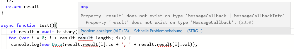

              @fastfoot
              Hallo, ich hab das mal versucht, bin aber nicht weitergekommen und hab's mal zurückgestellt. Nun hab ich wieder etwas Zeit und möchte dort weiterkommen.
              Das Problem ist nun, dass ich nicht wirklich an die Daten komme, weil die Struktur offenbar verschachtelt ist und in der Test Funktion nicht mehr bekannt ist. Ich kann also nicht mit result.result die Daten abfragen:
              Hier nochmal mein Code:
              const Ereignisdp = 'alias.0.TH-OutNO.Temp';
              async function history(){
                let result = await sendToAsync('history.0', 'getHistory', {
                  options: {
                      end:       Date.now(),
                      count:     20,
                return result
              async function test(){
                 let result = await history();
                 for (var i = 0; i < result.result.length; i++) {
                  console.log(new Data(result.result[i].ts + ', ' + result.result[i].val));
              test();
              Vielleicht ist die Struktur je nach Resultat auch nicht immer gleich?
              Ich arbeite übrigens wenn es geht mit Typescript weil ich das von anderen Sprachen gewohnt bin. Wenn ich also wüsste wie die Klasse aufgebaut ist, könnte mir das ev. weiterhelfen.
              In der Doku konnte ich das nicht finden, und typeof(result) liefert mir auch nur "object"
              Eine Lösung in Javascript ist mir aber auch recht.
              T 1 Antwort Letzte Antwort

                ticaki
                @delphinis
                a)
                    options: {
                        end:       Date.now(),
                        count:     20,
                  log(JSON.stringify(result)
                Dann hier aus der Antwort einen type bauen lassen und dem mit:
                a.1)
                mein Favorit: (KA ob das im JS-Adapter geht)
                // typen sind nur beispiele haben nix mit der wirklichen Antwort von history.0 zu tun
                type IconScaleElement = {
                    val_min: number;
                    val_max: number;
                    val_best?: number;
                    log10?: 'max' | 'min';
                    mode?: 'mixed' | 'hue' | 'cie';
                // hier validieren dass die Daten deinen Typenannahmen entsprechen
                function isIconScaleElement(F: any): F is IconScaleElement {
                    return F && 'val_min' in (F as IconScaleElement) && 'val_max' in (F as IconScaleElement);
                async function history(): IconScaleElement{
                  let result:any = await sendToAsync('history.0', 'getHistory', {
                    options: {
                        end:       Date.now(),
                        count:     20,
                  if (isIconScaleElement(result)
                    return result;
                  else
                    throw new Error('ups something goes wrong!');
                a.2)
                async function history(): myType {
                    options: {
                        end:       Date.now(),
                        count:     20,
                 return result as myType;
                verwenden.
                b)
                async function history(): any{
                    options: {
                        end:       Date.now(),
                        count:     20,
                  return result // ka ob hier auch noch ein as any hin muß
                Spenden
                D 1 Antwort Letzte Antwort

                  Delphinis
                  schrieb am zuletzt editiert von Delphinis
                  @ticaki
                  Danke für den Hinweis mit log(JSON.stringify(result)
                  so kann ich da Daten nun schon in der funktion getHistory abholen. Das Abfüllen funktioniert eigentlich, aber das mit dem await nicht:
                  class Data {
                      ts: number;
                      value: any;
                      constructor(ts:number, value:any) {
                          this.ts = ts;
                          this.value = value;
                  async function getHistoryData(from:number, to:number, DP:string, resArray:Array<Data>) {
                      let startTime = Date.now();
                      sendTo('history.0', 'getHistory', {
                          options: {
                              start:      from,
                              end:        to,
                              aggregate: 'onchange'
                      }, function (result) {
                          console.log('Zeit für History-Daten holen: ' + (Date.now() - startTime) + 'ms');
                          let count = 0;
                              resArray.push(new Data(result.result[i].ts, result.result[i].val));
                              ++count;
                          console.log('Anzahl in getHistory:' + count);
                  async function get(){
                      await getHistoryData(new Date('2024-06-23 00:00').getTime(), new Date('2024-06-23 23:59:59').getTime(), 'alias.0.TH-OutNO.Temp', dataNO);
                      // hier sind die Daten noch nicht vorhanden!
                      dataNO.forEach(function (data) {
                          console.log(data.ts + '; ' + data.value);
                  let dataNO:Array<Data> = [];
                  get();
                  Aber was ich nicht begreife ist: Eigentlich sollte doch mit await getHistoryData auf das abarbeiten gewartet werden. die Daten sind aber nach diesem Aufruf noch nicht da. Man müsste das noch abwarten. Ich dachte await sei genau dazu da, oder verstehe ich das falsch?
                  Hab dazu folgendes gefunden:
                  "The await operator is used to wait for a Promise and get its fulfillment value. It can only be used inside an async function or at the top level of a module."
                  Ich wollte dem Funktionsaufruf get() auch noch ein await voranstellen um zu testen, ob es daran liegt, aber das gibt mir einen Interpreter-Fehler:
                  'await' expressions are only allowed at the top level of a file when that file is a module, but this file has no imports or exports. Consider adding an empty 'export {}' to make this file a module.(1375)
                  Top-level 'await' expressions are only allowed when the 'module' option is set to 'es2022', 'esnext', 'system', or 'nodenext', and the 'target' option is set to 'es2017' or higher.(1378)
                  Ich weiss jetzt nicht ob das überhaupt etwas bringen würde, aber ich wüsste nun auch nicht wo man 'module' option so setzen kann.
                  PS: ich brauche die Daten aber ausserhalb der Funktion getHistoryData(), da ich sie mit anderen History-Daten, welche auch geholt werden müssen, verrechnen kann.
                  Ich hab's mal mit await sleep(50); versucht. Tatsächlich sind die Daten danach vorhanden, obwohl auch hier auf top level dieser Interpreter-Fehler kommt?!
                  Nur ist das lediglich für einen Versuch gut, denn das Holen dauert mal 40, mal 100ms...

                    ticaki
                    @delphinis
                    Du benutzt sendTo() das ist eine Funktion mit callback. Dann könntest du mit Promise arbeiten. Einfach ist es aber ohne callback mit const result = await sendToAsync()
                    Wieso sollte man await auf der oberen Ebene benutzen. kannst doch einfach alles in async main(){} packen und am ende vom skript ein main()

                      Delphinis
                      @ticaki
                      Super. Das scheint zu funktionieren. Besten dank!
