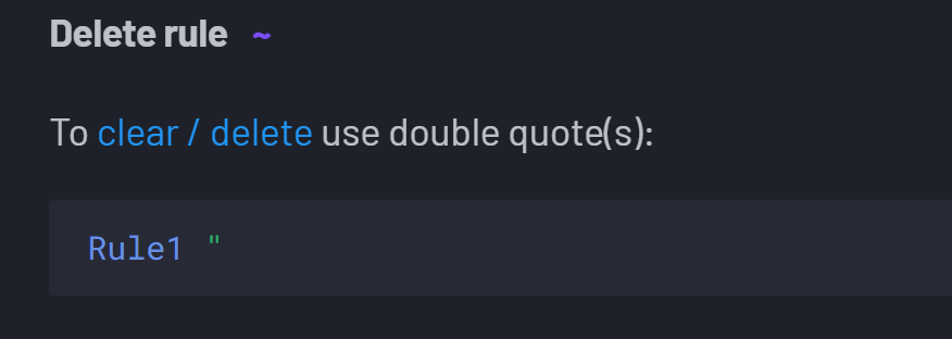

      Vielleicht ist hier ja jemand, der mir vielleicht helfen kann.
      Ich hatte eine Funktion in meinem ESP8266 mit Tasmota über die Konsole eingegeben nun pulst der counter und schreibt für jeden Pump vorgang nur 1+1 bzw bestehender wert +1 gibt es eine Möglichkeit das wieder rückgängig zu machen!?
      Hatte das ESP schon komplett resettet alles neu eingegeben pulst immer noch mit 1+1 und vorher lief der der Wasser durchfluss Messer normal und hatte einen Pulswert von ca 2207 für ein liter.
      Wäre super, wenn sich einer mit Tasmota auskennt und weiß wie man das Rückgängig machen kann.
      Zumindest denke ich das es an den Befehlen lag.
       switchmode1 1 counter2 0 rule1 on switch2#state=0 do Counter2 +1 endon
      rule1 5
      rule1 1
      ich hab auch schon alle Rules auf 0 gesetzt
      mickym 1 Reply Last reply Reply Quote 0
      • mickym
        mickym Most Active @Aphofis last edited by

          @mickym Das schon mal super! Den Befehl hatte ich auch gefunden.
          Nur hab ich das vermutlich schlecht erklärt.
          Der Schwimmer ist auf dem einen ESP und das Magnetventil auf einem anderen ESP.
          Auf dem ESP wo das Magnetventil ist ist auch der Futterautomat. Das ESP hatte ich per Rule begrenzt damit der Futterautomat nicht länger als 1 sek an sein darf weil ich das schon mal hatte. Das der komplette Automat leer gemacht wurde und das war sehr viel arbeit das wieder aus dem Aquarium raus zu holen. Kann man per Rule vielleicht nur Power5 begrenzen aber alle anderen so lassen wie sie sind!? da das Magnetventil auf Power1 sitzt und ich denke mal die Regel die ich übertragen hatte gilt für alle Geräte.
          Es scheinen keine Rules da zu sein.
          19:58:52.889 CMD: rule1
          19:58:52.897 MQT: stat/Aqua-Control/RESULT = {"Rule1":{"State":"OFF","Once":"OFF","StopOnError":"OFF","Length":0,"Free":511,"Rules":""}}
          19:58:57.958 CMD: rule2
          19:58:57.966 MQT: stat/Aqua-Control/RESULT = {"Rule2":{"State":"OFF","Once":"OFF","StopOnError":"OFF","Length":0,"Free":511,"Rules":""}}
          19:59:01.466 CMD: rule3
          19:59:01.473 MQT: stat/Aqua-Control/RESULT = {"Rule3":{"State":"OFF","Once":"OFF","StopOnError":"OFF","Length":0,"Free":511,"Rules":""}}
