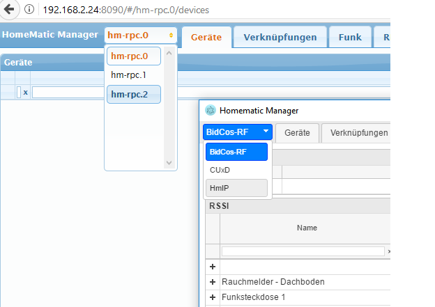

    gerade den Homematicmanager installiert. Leider will der nix anzeigen außer Verknüpfungen die gehen. Adapter ist grün.
    Unter Windows direkt mit HMM Programm geht alles bis auf die Verknüpfungen. Verrückt. Auch die Geräte heißen anders.
    Hat einer eine Idee?
    GGF den RPC Port falsch? Wo sehe ich den?

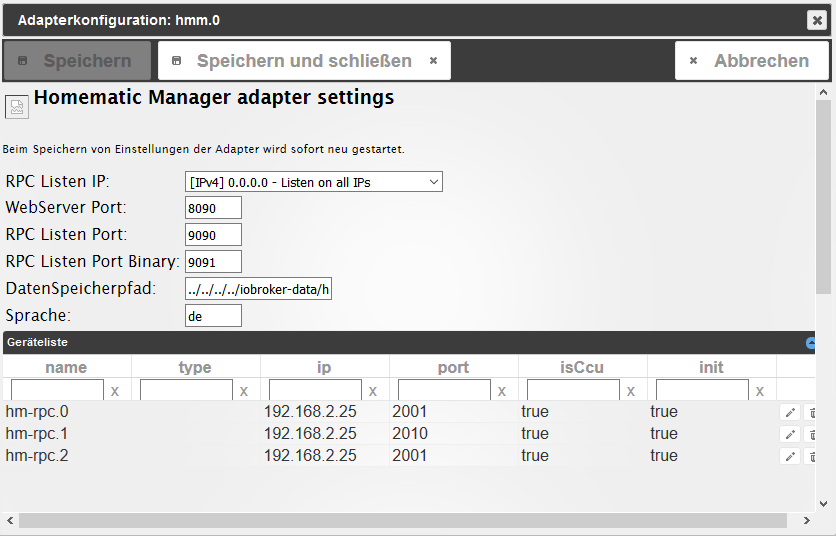

        hab gwfunden
        Habe bei "RPC Listen IP:" den Eintrag mit der IP Adresse ausgewählt.
        Danach wurden alle Geräte angezeigt.
        Ereignisse wurden auch angezeigt.
        Konnte jetzt auch Verknüpfungen bearbeiten.
        das scheint ein bisschen tricki zu sein.
        Man muß in der Zeile mit der Verknüfung den Fokus wirklich auf eien der Verknüpfungs Partner
        (Feld "Sender" oder "Receiver") haben, sonst bekommt man nur komische Fehler Meldungen.
