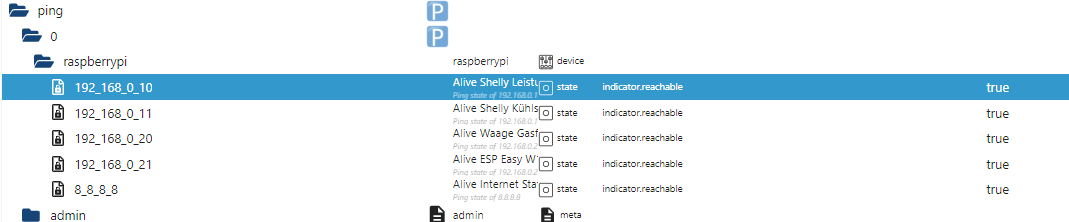

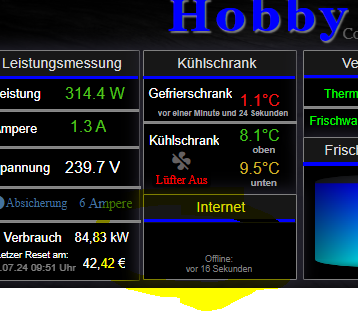

    Hallo liebe Forengemeinde,
    nach dem umstieg von Buster auf Bullseye und NPM 20 habe ich das Problem das mir der Status von der Ping Instanz nicht mehr in der Vis angezeigt wird.
    Vielleicht habt ihr eine Idee.
    Vielen lieben Dank im Voraus
    Hier im Vis
    Im Vis Editor
    Widget im VIS
    Ping Adapter

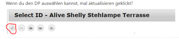

      Mal die Objekt ID gelöscht und nochmal hinzugefügt? (beim Widget)
      Ping Adapter neu gestartet?
      Wenn du den DP auswählen kannst, mal aktualisieren geklickt?

        Adapter habe ich vorher schon mehrmals gestartet. (Ohne Erfolg)
        Objekt ID neu hinzugefügt ( Ohne Erfolg)
        Durch das aktualisieren hat es funktioniert. Warum auch immer. Selbst ein Iobroker Restart war ohne Funktion.
