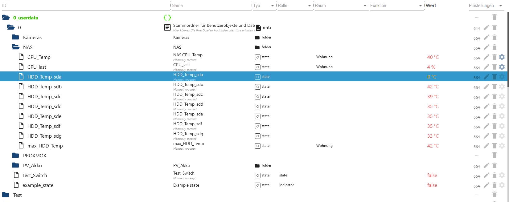

    hallo,
    was muss ich machen damit ich einen datenpunk extern beschreiben kann?
    muss ich den irgendwie noch freigeben?
    ich hatte das mal vor 4 jahren mit einem user gemacht
    liv-in-sky
    den datenbpunkt sda möchte ich beschreiben so wie noch einen zusätzlichen nvme0n1
    ich finde nur keine wirklichen unterschiede in den alten datenpunkten zu dem neuen.
    das skript was dann dort schreibt:
    #!/bin/bash
    var=`sudo smartctl -a /dev/sda | grep "Temperature_Celsius" | awk '{print $10}' | awk '{print substr($1, length($0)-4,2)}'`
    curl "http://192.168.178.42:8087/set/0_userdata.0.NAS.HDD_Temp_sda?value=$var"
    var=`sudo smartctl -a /dev/sdb | grep "Temperature_Celsius" | awk '{print $10}' | awk '{print substr($1, length($0)-4,2)}'`
    curl "http://192.168.178.42:8087/set/0_userdata.0.NAS.HDD_Temp_sdb?value=$var"
    var=`sudo smartctl -a /dev/sdc | grep "Temperature_Celsius" | awk '{print $10}' | awk '{print substr($1, length($0)-4,2)}'`
    curl "http://192.168.178.42:8087/set/0_userdata.0.NAS.HDD_Temp_sdc?value=$var"
    ich möchte mir damit mit die temp anzeigen lassen vom omv nas auf der i-qontrol oberfläche

          glaub hab mein fehler gefunden, datenpunkt anlegen und dann simple_api und web usw neustarten, schon kann beschrieben werden.
