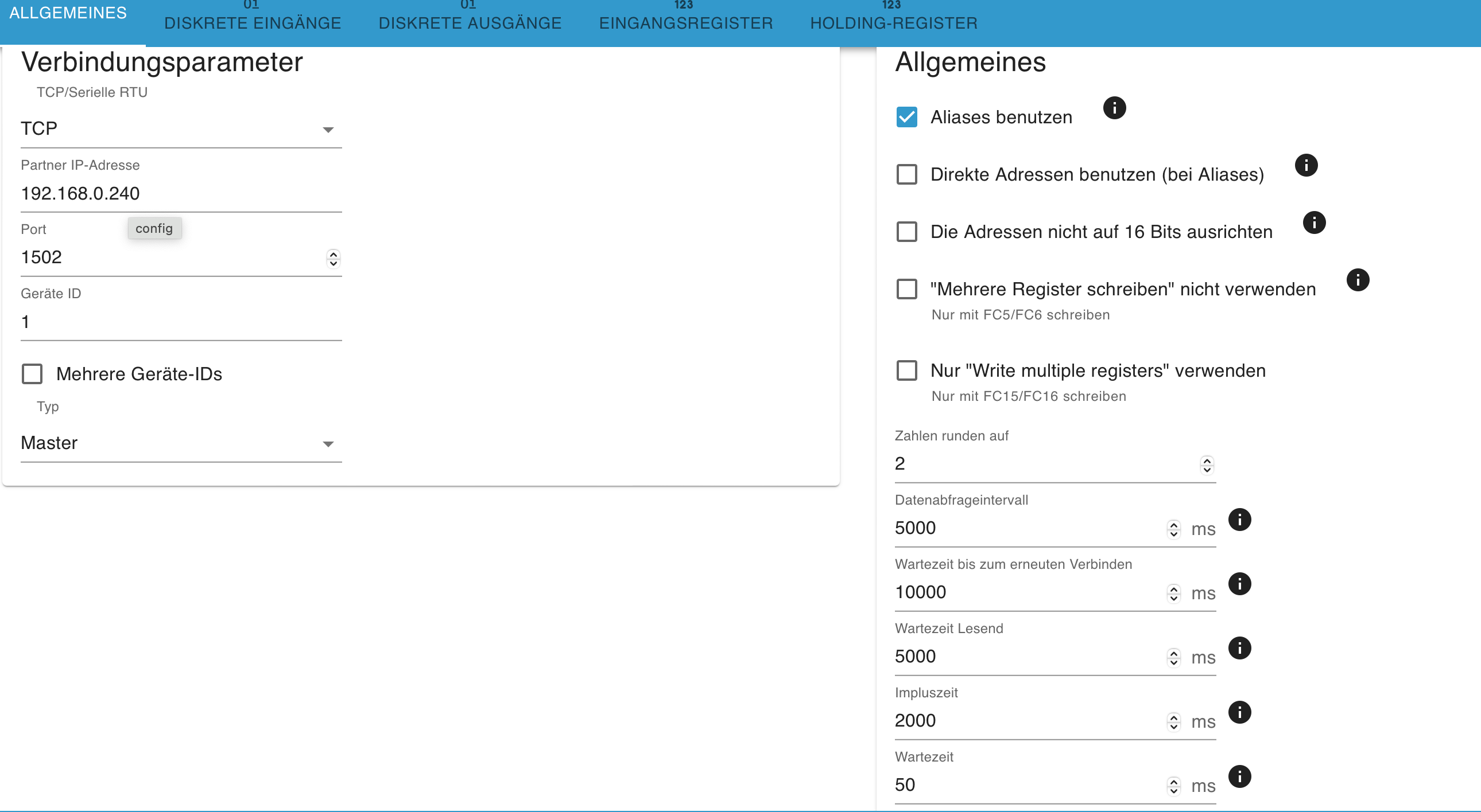

    Iobroker Setup:

    1498	2024-08-01 16:01:31.996	info	Connected to slave 192.168.0.240
    modbus.0
    1498	2024-08-01 16:01:21.992	info	Disconnected from slave 192.168.0.240
    modbus.0
    1498	2024-08-01 16:01:20.990	warn	On error: {"errno":-104,"code":"ECONNRESET","syscall":"read"}
    modbus.0
    1498	2024-08-01 16:01:20.990	error	Client in error state.
    modbus.0
    1498	2024-08-01 16:01:20.989	error	Socket Error
    modbus.0
    1498	2024-08-01 16:01:14.109	info	Connected to slave 192.168.0.240
    modbus.0
    1498	2024-08-01 16:01:04.107	info	Disconnected from slave 192.168.0.240
    modbus.0
    1498	2024-08-01 16:01:03.106	warn	On error: {"errno":-104,"code":"ECONNRESET","syscall":"read"}
    modbus.0
    1498	2024-08-01 16:01:03.106	error	Client in error state.
    modbus.0
    1498	2024-08-01 16:01:03.105	error	Socket Error
    modbus.0
    1498	2024-08-01 16:00:50.937	info	Connected to slave 192.168.0.240

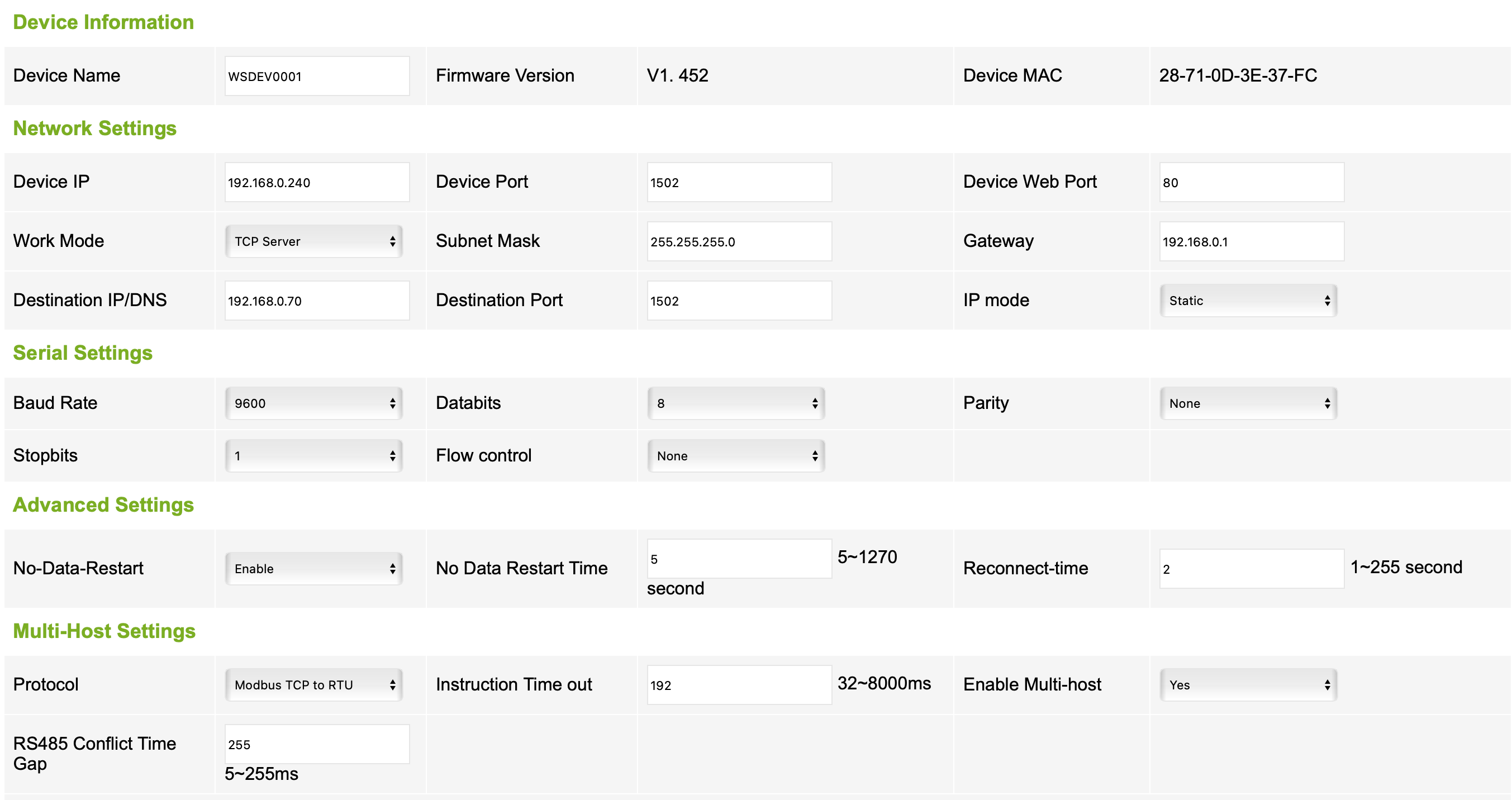

      Kurzes Update, eventuell hilft es jemandem.
      Ich habe die komplette Verkabelung erneuert und verwende jetzt den Elfin EW 11 - RS 485 Converter, welcher gut funktioniert.
      Das sind die Einstellungen des Adapters!
