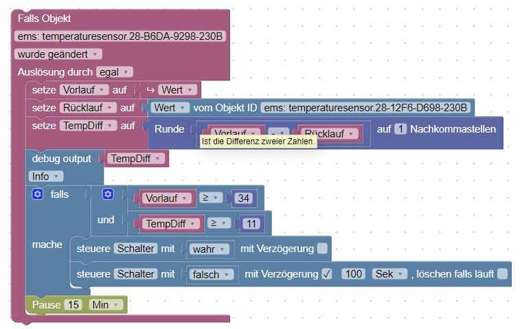

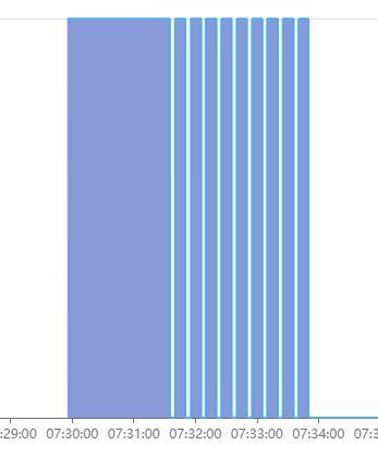

    Hallo Forum, in diesem Skript wird es öfter als nötig der Trigger ausgewertet, sodass der Schalter nach wenigen Sekunden immer wieder aus- und eingeschaltet wird.
    Wie kann hier bitte eine Pause eingehalten werden?
    Danke im Voraus und Grüße

      @wibear sagte: Wie kann hier bitte eine Pause eingehalten werden?
      Mit Timeout und Sperre durch die Timer-Variable.

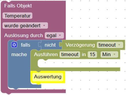

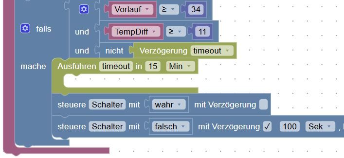

          Aber die Auswertung gehört doch auch unter "falls" und nicht unter "mache"?
          Der Schalter muss sofort an sein und die nächste Auswertung erst nach 15min. erfolgen.

            @wibear sagte in Keine Pause eingehalten:
            nein!
            dein falls ist noch gar nicht dabei!
            Das kommt hier erst unter mache rein
            EDIT!
            Bitte keine nachträgliche Änderungen ohne Kennzeichnung!!

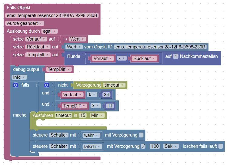

              @homoran ist es so richtig?
              • W wibear
                ist es so richtig?
                Natürlich nicht!
                die Anforderung ist neu

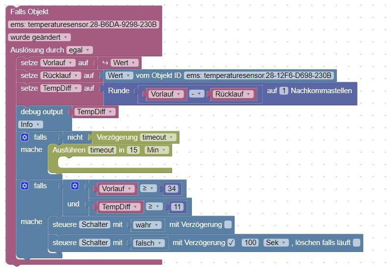

                  @wibear sagte: ist es so richtig?
                  Nein. Es muss alles (außer "falls nicht timeout") unter den Timeout-Block im mache-Zweig.
                  Oder soll die Pause nur greifen, wenn gerade geschaltet wurde? Dann kann diese Version verwendet werden.
                  W 2 Antworten Letzte Antwort

                    @paul53 sagte in Keine Pause eingehalten:
                    Genau, die Pause soll nur greifen, wenn gerade geschaltet wurde. Es muss einfach vermieden werden, dass der Schalter bei jeder Aktualisierung ein- und ausgeschaltet wird.

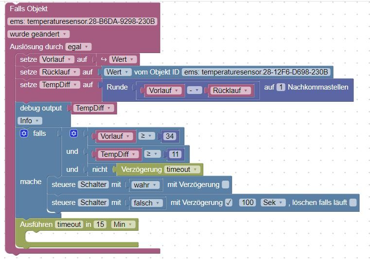

                      @paul53 Ist es so richtig?
                      • W wibear
                        @wibear sagte: Ist es so richtig?
                        Nein, "Ausführen timeout" muss zusammen mit dem Steuern des Schalters erfolgen, also innerhalb des mache-Zweiges.

                          @paul53 Danke, ich kann es esrt morgen prüfen, da es meistens morgens auftritt.
                            W Online
                            W Online
                            wibear
                            @paul53 Danke, das Problem scheint gelöst zusein. VG
