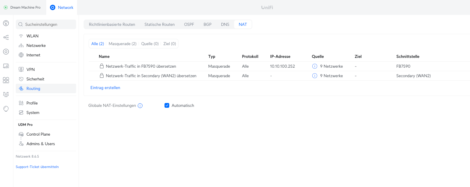

          @samson71
          Hab ne UDM Pro, und davor eine FB7590 sein ein paar Jahren, keine Probleme damit.
          Hier mal ein Screenshot:
