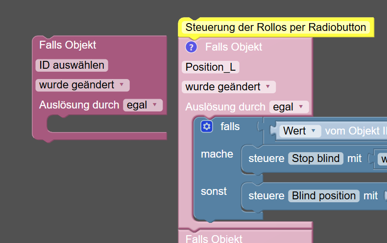

    Hallo! Seit einiger Zeit fallen mir Fehlverhalten von Skripten auf. Oft, wenn ich dann dem nachgehe,
    fällt mir auf, das die Trigger Blöcke ihre Farbe verändert haben! Sie sind dann statt dunkelrot eher pink (siehe screenshot). Is that a bug or a feature? 😊

      @haifeif-0 sagte in Blockly Trigger Blöcke verändern ihre Farbe:
      das ist kein Fehlverhalten!
      Dann hast du due Suche im js-Adapter benutzt.
      Das ergebnis wird so dargestellt

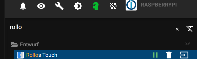

          Haifeif 0H Offline
          Haifeif 0H Offline
          Haifeif 0
          @haifeif-0 9dc94e3f-98a6-43be-9d24-8d3847a100f0-image.png Ist das gemeint? Wenn ja, dann stimmt es!

          • Haifeif 0H Haifeif 0
            Haifeif 0H Offline
            Haifeif 0H Offline
            Haifeif 0
            @haifeif-0 Jetzt macht das alles Sinn: Ich suche ein Fehlverhalten in einem Skript. Bei der Suche nach der Funktion verwende ich die Suche. Öffne ich dann das Skript, ist der Trigger pink!
            Wieder was gelernt, danke schön.
