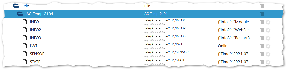

            Das soll keine Belehrung sein sondern eher eine Zusammenfassung für mitlesende:
            Also, richtig ist das du jeden möglichen Tasmota Befehl ( https://tasmota.github.io/docs/Commands/ ) per MQTT setzen kannst indem du diesen einfach unterhalb von cmnd/Gerätetopic/Befehl anlegst und mit einem Wert sendest. In einem Rutsch geht das per SendTo
            Auch richtig ist, das du unter mqtt.0.stat.Gerätetopic.RESULT immer unmittelbar auf den letzten Befehl oder Ereignis eine Antwort erhältst.
            Meistens gibt es den Wert ja noch versteckt in einen der anderen STATUS-Meldungen im gleichen Topic:
            6a509091-280d-438a-b19c-77eec81ab3cf-image.png und/oder im /tele/ Zweig:
            Was dort nicht aufgeführt wird kannst du abfragen indem du den Befehl aufrufst, aber ohne Parameter, also nichts als Payload, das sollte dann einen RESULT erzeugen. Das RESULT enthält dabei auch immer den Befehlsnamen was bei einem Vergleich mit geprüft werden sollte, in den Datenpunkt können ja auch mehrere Dinge hintereinander / fast zeitgleich eintrudeln.
            ioBroker@Ubuntu 24.04 LTS (VMware) für: >260 Geräte, 5 Switche, 7 AP, 9 IP-Cam, 1 NAS 42TB, 1 ESXi 15TB, 4 Proxmox 1TB, 1 Hyper-V 48TB, 14 x Echo, 5x FireTV, 5 x Tablett/Handy VIS || >=160 Tasmota/Shelly || >=95 ZigBee || PV 8.1kW / Akku 14kWh || 2x USV 750W kaskadiert || Creality CR-10 SE 3D-Drucker

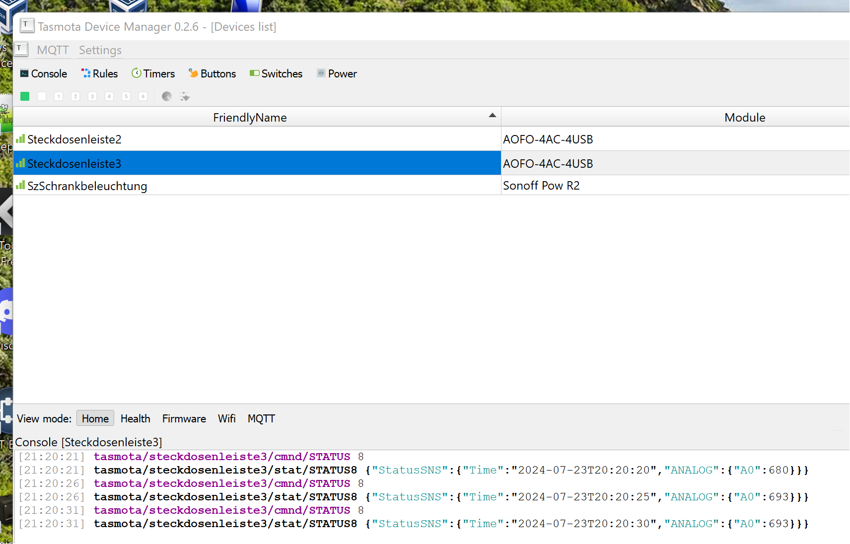

              Das war auch etwas belehrend, aber darum hatte ich ja auch gebeten und ich bin Dir sehr dankbar für Deine Erklärungen und Zeit! :-)
              Also. Meine Dosen haben da nicht so viel zu bieten:
              'teleperiod' ist der Datenpunkt, den ich wie oben beschrieben angelegt habe. Aus 'Sensor' kann ich den aktuellen Verbrauch etc. auslesen.
              Teleperiod und poweron finde ich da nicht und für mich war ja das Absenden des Commandos das wichtige.
              Nun aber zu meinem Verständnis, das hab ich vielleicht in der Doku vom Tasmota-Manager (nur quer gelesen) übersehen:
              Ich kann den Dose damit beibringen, dass sie 'meine' Commandos von sich aus veröffentlichen? Ebenso deren Datenpunkte / Status unter tele/stat?
              Ggf. geht das dann ja vielleicht auch über die Web-UI / Console von Tasmota? Einmal ändern, immer ansteuern können wäre natürlich die bessere Lösung.
