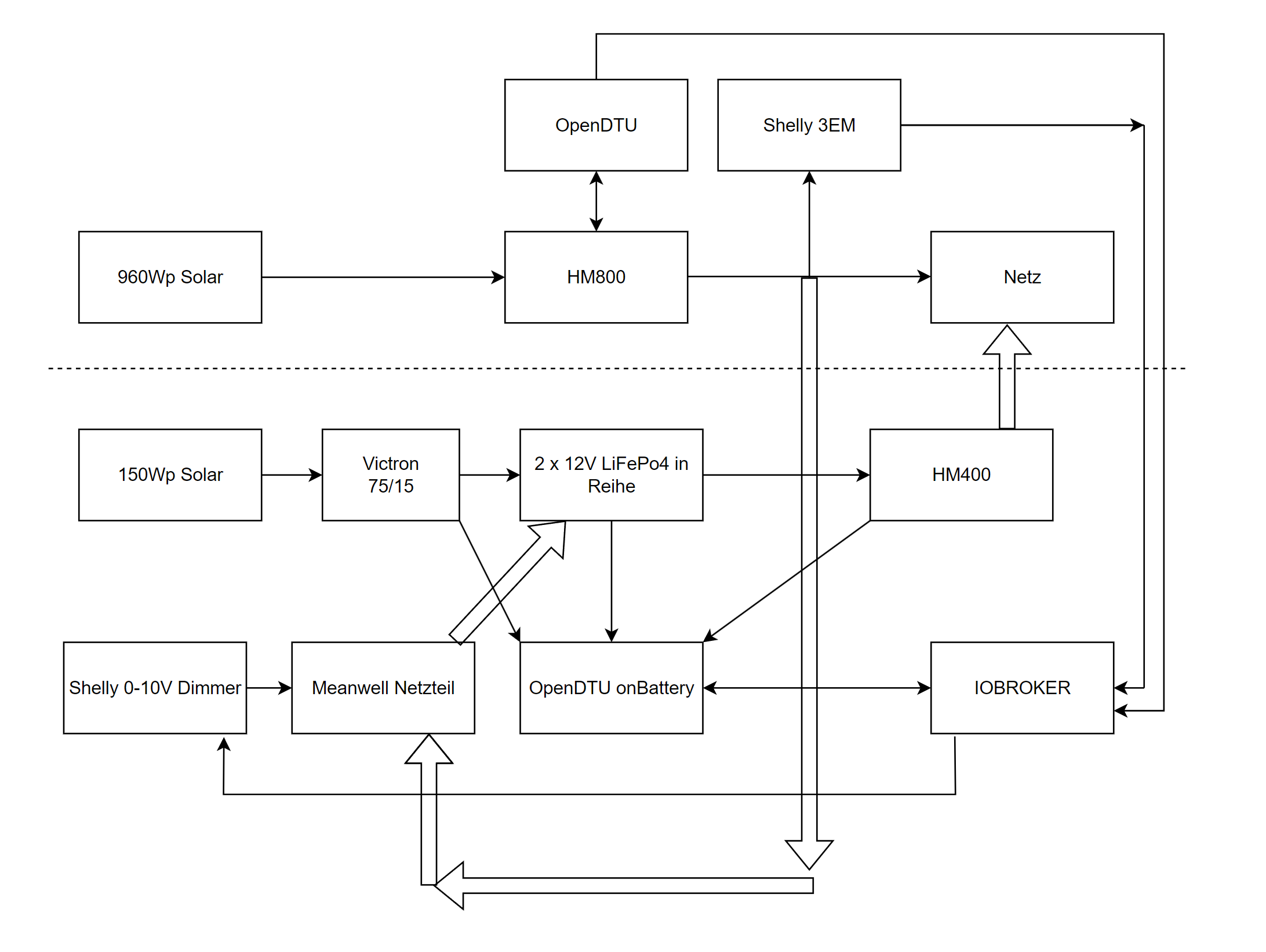

    Ich habe eine kleine Handzeichnung gemacht, wie das Setup aussieht.
    Das mag erstmal verwirrend sein, ist es aber nicht. Die beiden Anlagen sind getrennt - die einzige Verbindung ist IOBROKER.

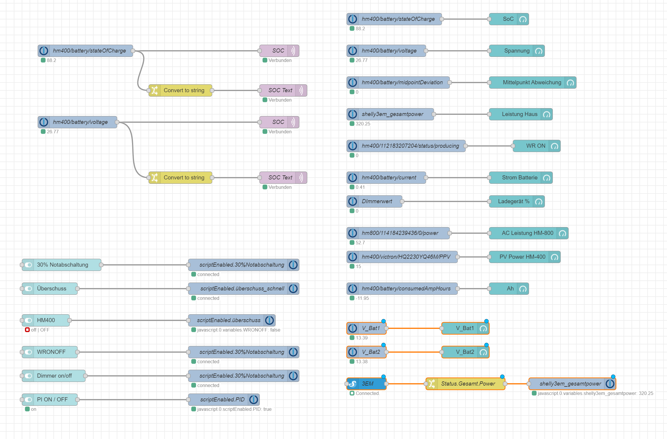

    Ich habe mir mit Node-Red eine kleine Übersicht gemacht, damit ich auf einen Blick sehe, was los ist. Es ist nicht schön, aber praktisch.
    Wie man hier sieht, sind 98% des Node-Red Flows für diese Anzeigen. Die Daten stammen vom OpenDTU-OnBattery, welches ja meinen Smartshunt von Victron per VE.Direct anspricht. Kommen per MQTT rein.
    Wichtig ist eigentlich nur der Teil rechts unten. Um aus dem Shelly 3EM schnell die Total Power meines Hauses zu bekommen. Per MQTT schickt der Shelly leider sehr unregelmäßig Daten - und da der PI sich auf diese Daten stützt, ist dies natürlich unschön, also hole ich mir dies per Polling, aktiv, alle 2 Sekunden. Dies kommt noch ins Blockly - dank Paul habe ich dafür ja jetzt eine Lösung. Dann wäre Node-Red tatsächlich nur als Oberfläche für die Anzeigen nötig. Links oben im Flow seht ihr den Teil, den ich nutze, um per OpenHASP ein SPI Display anzusteuern, welches mir aufm Tisch diese beiden Werte anzeigt.

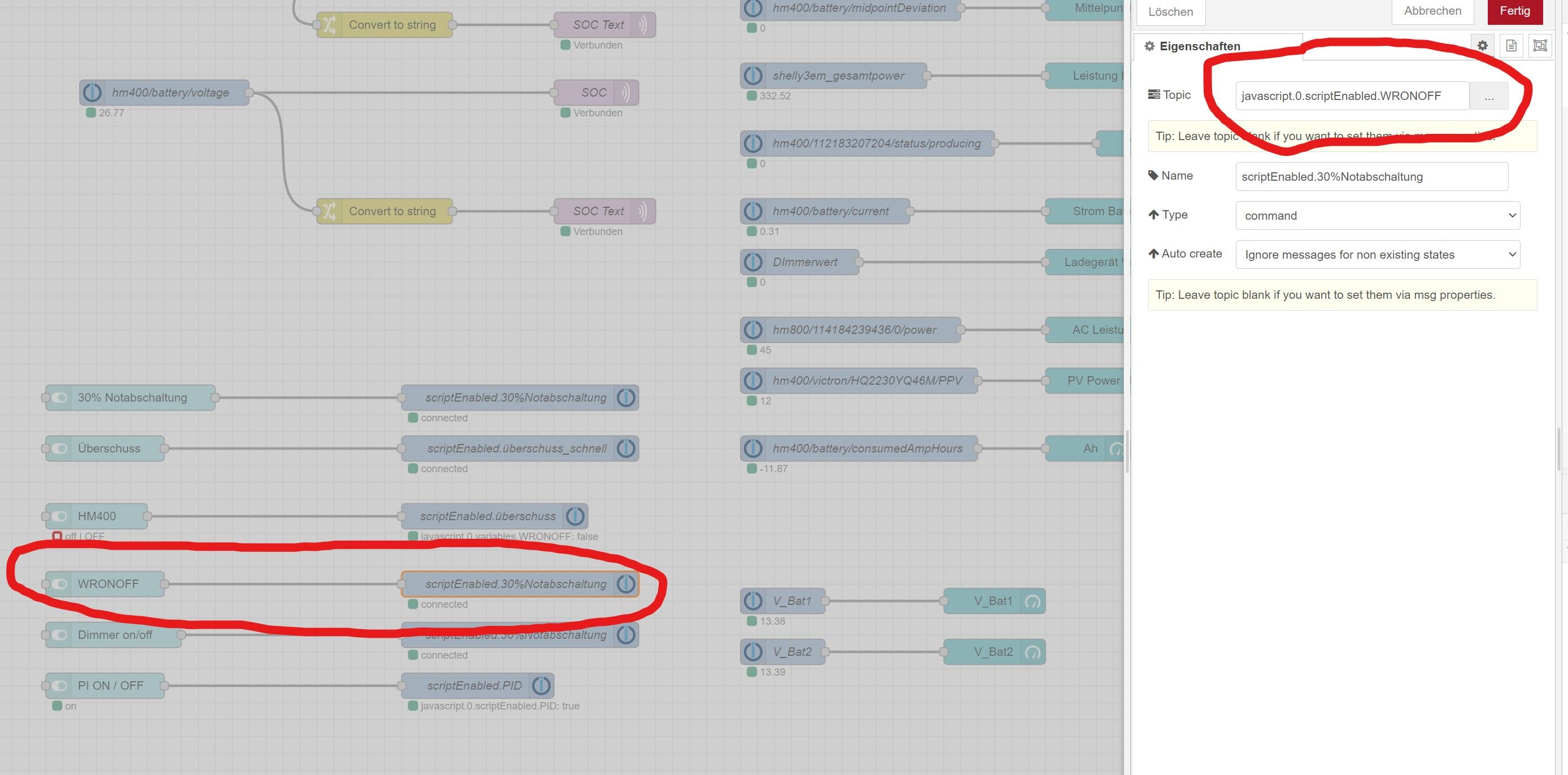

    Um den HM400 Wechselrichter, welcher mir meine Nachteinspeisung macht, auch mal per Hand zu oder abschalten zu können, musste ich mir auch ein Script machen. Da ich das aber als eine Art RS Flipflop wollte, musste ich es etwas anders lösen. Schickt man nämlich an OpenDTU permanent eine 1 auf das "on" Command, geht der WR nie aus, bzw wird gleich wieder eingeschaltet. Ich habe das so gelöst:
    Einfach eine Variable erstellt, die ich setze. Dazu ein Script:
