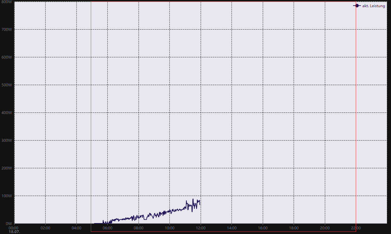

    wie kann ich ein Diagramm erstellen, welches eine fixe x-Achse von 05:00 Uhr bis 22:00 Uhr hat, wo im Tagesverlauf die Daten reingeschrieben werden?
    Konkret geht es um die Darstellung der PV-Anlage, die von ca. 05:30 bis 21:30 Strom erzeugt. Die "schwarz"-Zeiten hätte ich gerne ausgeblendet. Der Ausschnitt also so, wie hier rot eingekastelt:
    • U Ulli 0

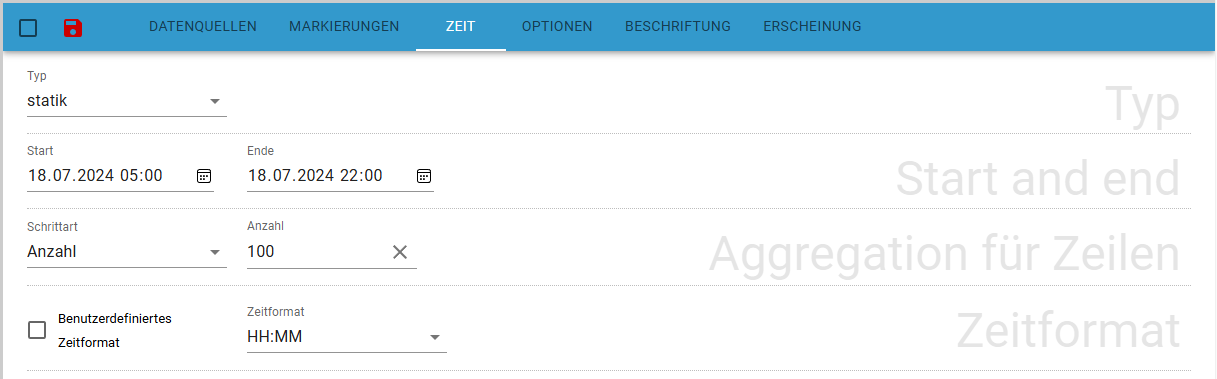

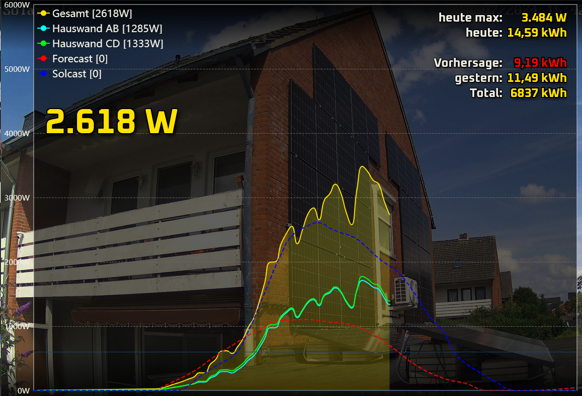

      @ulli-0 ich nutze eine 24h Anzeige über den aktuellen Tag für praktisch alle meine Ansichten, z.B.:
      Die Einstellung in eCharts dafür:
      so, 05:00 bis 22:00 Uhr ... mmh

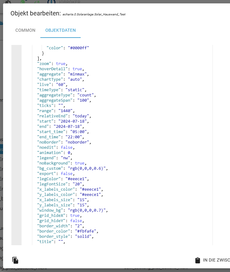

      Jetzt müsste man dann aber per Skript jeden Tag das Objekt bearbeiten und das Datum neu setzen, in den Objektdaten (Unter Objekte) steht das drin bei start und end:
      Irgendwo hier im Forum hatten wir schon mal wie man die per Skript manipuliert, wer es als erster findet darf es posten
