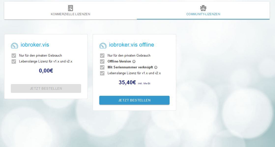

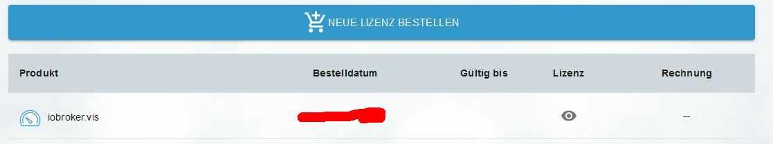

    danke dir für die schnelle Antwort.
    Die VIS lizenz ist ja gelistet iobroker.net (siehe grafik im ersten post)
    eine weitere lizenz lässt sich nicht hinzufügen.
    Wahrscheinlich hätte ich das Problem nicht, wenn ich damals die Lizent übertragen hätte.
    Aber wie kann das gefixt werden
    vG Looxer

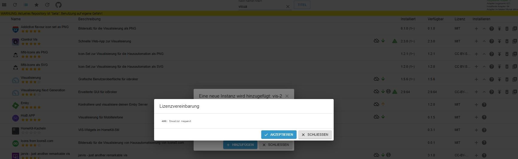

      eine Konfig sehe ich nicht, da ich ja schon beim Versuch scheitere, eine Instanz hinzuzufügen
      Eine weitere Community Lizenz kann ich in iobroker.net nicht anlegen. (siehe grafik unten)
      Auch die Fehlermeldung sieht ja nicht sauber aus mit "invalid request"
      ich befürchte, dass das Problem tiefer sitzt (wenn nicht vor dem Screen)

        @looxer01 sagte in VIS2 Instanz hinzufügen / Lizenzprüfung "invalid request":
        das hatte ich dem Umstand geschuldet dass du eine Prüfung für vis nicht mehr benötigst und somit der dazugehörige request ungültig ist.
        Bist du jetzt bei vis oder vis2
        hattest du damals vielleicht vis2-beta installiert?
        Diese Entwicklung wurde eingestellt und durch eine ganz neue Entwicklung von vis2 abgelöst

          looxer01
          schrieb am zuletzt editiert von looxer01
          ja, ich hatte BETA installiert, ist aber gelöscht.
          Dann habe ich die letzte VIS2 Version installiert. und dann scheitere ich beim Anlegen der Instanz.
          VIS1 ist aktiv und funktioniert einwandfrei
          VIS2: Instanz anlegen scheitert mit "invalid request"
          edit: ich habe auch bereits mehrfach den Adapter gelöscht und neu installiert.
          es endet immer mit diesem Fehler beim Versuch die Instanz anzulegen
          edit2-
          vielleicht lege ich ein issue an. aber eigenartig, dass noch niemand ein gleiches Problem hatte
          Edit3.
          issue angelegt: https://github.com/ioBroker/ioBroker.vis-2/issues/457
          HomoranH Samson71S 2 Antworten Letzte Antwort
