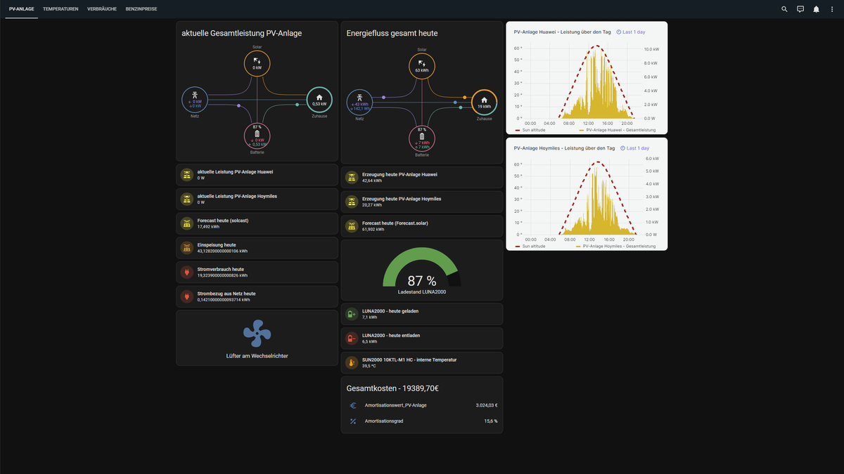

    ich visualisiere den Ertrag meiner PV-Anlage über LovelaceUI. Dort werden mir die Daten aber teilweise mit zig Nachkommastellen angezeigt. Kann man das irgendwie einstellen, dass nur zwei Nachkommastellen angezeigt werden?
    Danke!

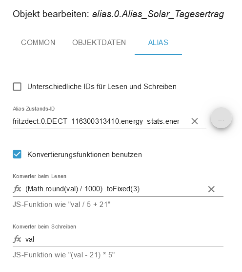

            @atifan
            Du könntest einen alias DP nutzen, dort den Wert runden und diesen dann für Lovelace nutzen.
            (Math.round(val) / 1000) .toFixed(3)
            Wenns nicht geht, wie man will
            - muss mans tun, wie man kann.

              HomoranH Offline
              HomoranH Offline
              @wcag22 sagte in LovelaceUI -> Nachkommastellen von Daten auf zwei begrenzen?:
              @atifan
              was das Ganze zu einem String macht
