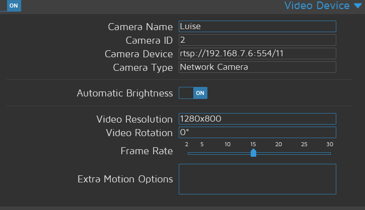

      @kallewirsch ich habe meine cams in Motion eye drinnen. Die rufe ich dann in iQontrol auf.
      Gibt aber noch andere Möglichkeiten.
      gruß vom Woody

          @kallewirsch keine ahnung was dir xeomea anbietet. kenn ich nicht.
          meine reolink's sind im motioneye über rtsp verbunden.
          dort bekomm ich eine streaming_url
          die trag ich dann ein.
          gruß vom Woody

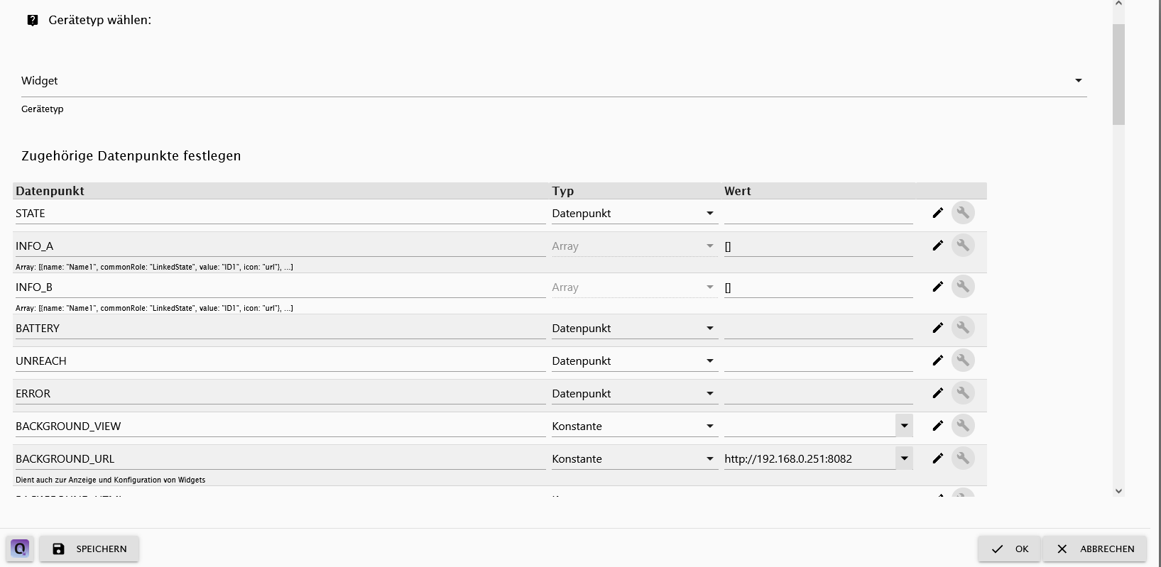

            @da_woody ahh - typ "widget" und Background URL - Konstante.
            Das war es was ich gebraucht habe - werde ich gleiche ausprobieren. Danke!
