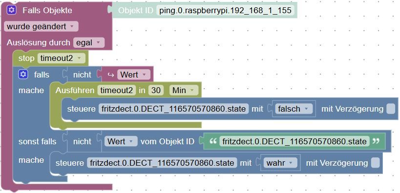

    Hallo liebe Kollegen, Hallo @paul53
    ich habe einen Balkonkraftwerk mit Akku. Damit speisse ich Nachts die gespeicherte Energie wieder ein.
    Im Falle, dass meine DTU (Steuerung) aus welchem Grund auch immer nicht über den Ping Adapter erreichbar ist, und damit der Akku in dem Falle bis zum letzten Watt nicht leer gezogen wird, würde ich gerne meine Fritz Dect 200 AC seitig abschalten.
    Falls Ping auf die DTU länger als 30min "falsch" ist, und die Fritz Deckt 200 (wahr) ist, steuere Fritz Deckt auf "falsch".
    sonst, falls Ping auf die DTU "wahr" ist, steuere Fritz Deck 200 auf "wahr)
    Kann mir jemand behilflich sein, etwas brauchbares als Blockly zu erstellen? Die DTU ist gewöhnlich 24 Std. am Netz. Manchmal starte ich den Roter neu, so dass der Ping auf die DTU manchmal ca. 5 min nicht funktioniert. Deshalb wollte ich an der Stelle die Zeit von 30 min. einbauen! Eventuell habt Ihr eine bessere Idee zum Script? Kann jemand Helfen das ganze in ein Blockly unterzubringen?
    Gruß Lukas

      @knopers1 sagte: Falls Ping auf die DTU länger als 30min "falsch" ist, und die Fritz Deckt 200 (wahr) ist, steuere Fritz Deckt auf "falsch". sonst, falls Ping auf die DTU "wahr" ist, steuere Fritz Deck 200 auf "wahr)

          @knopers1 sagte in OpenDTU - falls DTU "falsch", dann Fritz Dect Steckdose aus!:
          Was genau kommt beim "Wert"?
          der Wert des Triggerdatenpunkts

            @knopers1 sagte: Was genau kommt beim "Wert"?
            Wert enthält den Wert des Trigger-Datenpunktes "ping.0.raspberrypi.192_168_1_155".
            Es muss der richtige timeout2 gestoppt werden. Bei "sonst falls" muss die Steckdose geprüft werden.

              okay, demnach sollte das Blockly doch laufen! Habe ich es richtig verstanden?

                @knopers1 sagte: demnach sollte das Blockly doch laufen! Habe ich es richtig verstanden?
                Ja, nachdem die beiden Korrekturen erfolgt sind.

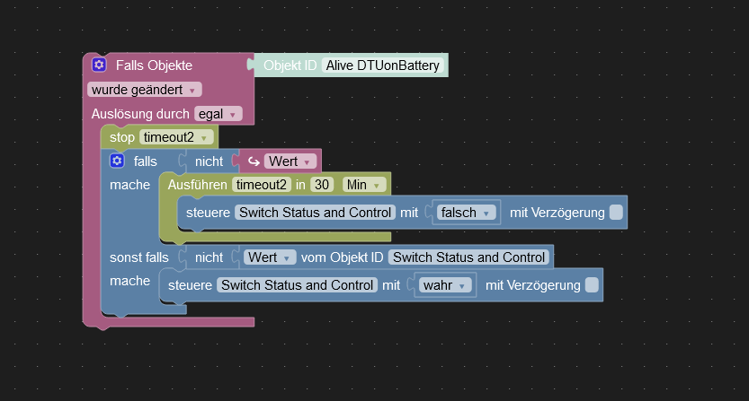

                  schrieb am zuletzt editiert von knopers1
                  puhh ,
                  Bei "sonst falls" muss die Steckdose geprüft werden - habe verstanden und abgeändert!
                  Jetzt noch mal zum Wert! Schaust Du nach? Die zwei " nicht" Bausteine machen für mich keinen Sinn! Kann es so funktionieren? Sorry Paul, habe mich damit zu wenig befasst :(

                    @knopers1 sagte: Kann es so funktionieren?
                    Ja.
                    "nicht x" entspricht "x = falsch" bei Logikwerten (true / false).

                        jetzt leuchtet es mir ein.... Ich habe die Variable nicht wahr genommen !
                        Dein Hinweis mit der Variablen und dem erneuten Einlesen des Datenpunktes hat bei mir klick gemacht :) Somit passe ich nochmal das Script nach deiner Version an!
