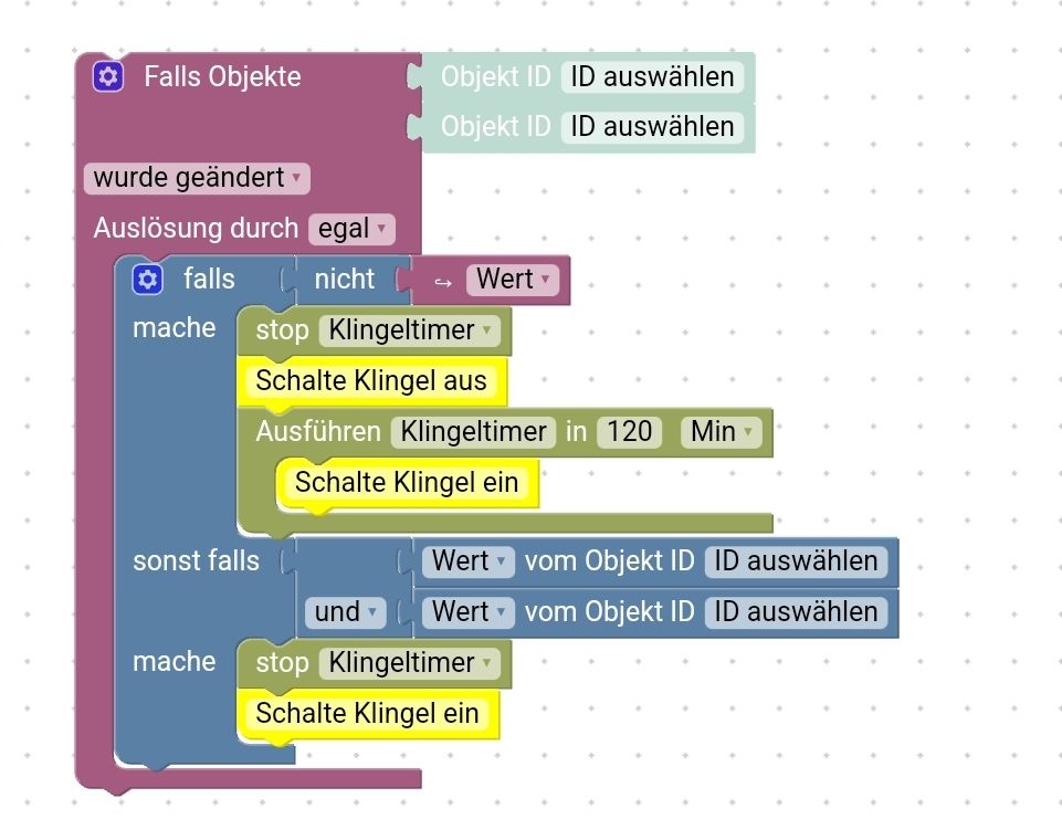

    Hab 2 Kinderzimmer mit Türsensoren und eine schaltbare Klingel. Wenn eine der beiden Türen schließt (dann schläft mindestens 1 Kind) soll die Klingel für 2h ausschalten. Mit einem Kind keine wirkliche Herausforderung. Wenn dann aber die andere Tür auch schließt, soll der Timer von neuem beginnen. Also sinngemäß "schalte die Klingel bei Schließen einer Tür aus und schalte sie 2h nach dem letzten(!) Schließen einer Tür oder wenn beide offen sind wieder ein". Und da stehe ich mit Blockly irgendwie auf dem Schlauch. Jemand eine Idee?

        @schnuckman79 sagte: "schalte die Klingel bei Schließen einer Tür aus und schalte sie 2h nach dem letzten(!) Schließen einer Tür oder wenn beide offen sind wieder ein".
        Versuche es mal so:
        S 1 Antwort Letzte Antwort
          Versuche es mal so:
          Schnuckman79
          @paul53 Danke, das sieht schon ganz gut aus. Wobei ich einen Fehler vermute: wenn beide Türen zu sind, läuft der Timer 2h nach der letzten geschlossenen Tür. Wenn dann aber eine Tür wieder öffnet, beginnt der Timer fälschlich von neuem, oder irre ich? Werde es mal testen!

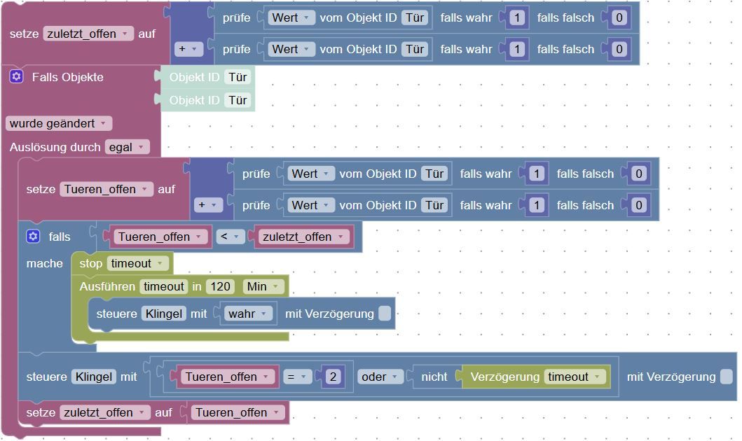

            @schnuckman79 sagte: Wenn dann aber eine Tür wieder öffnet, beginnt der Timer fälschlich von neuem, oder irre ich?
            Du irrst nicht.
            So könnte es funktionieren:
              Du irrst nicht.
              Schnuckman79
              @paul53 hab das mal so umgesetzt und mir einen Debuglog eingebaut, wenn der Timer neu startet. Sieht sehr vielversprechend aus! Besten Dank! Melde mich wieder bei dir, wenn der Postbote die Schratzen nicht mittagsschlafen lässt oder die Feuerwehr nachts vergeblich klingelt, weil mein Auto brennt :-)
