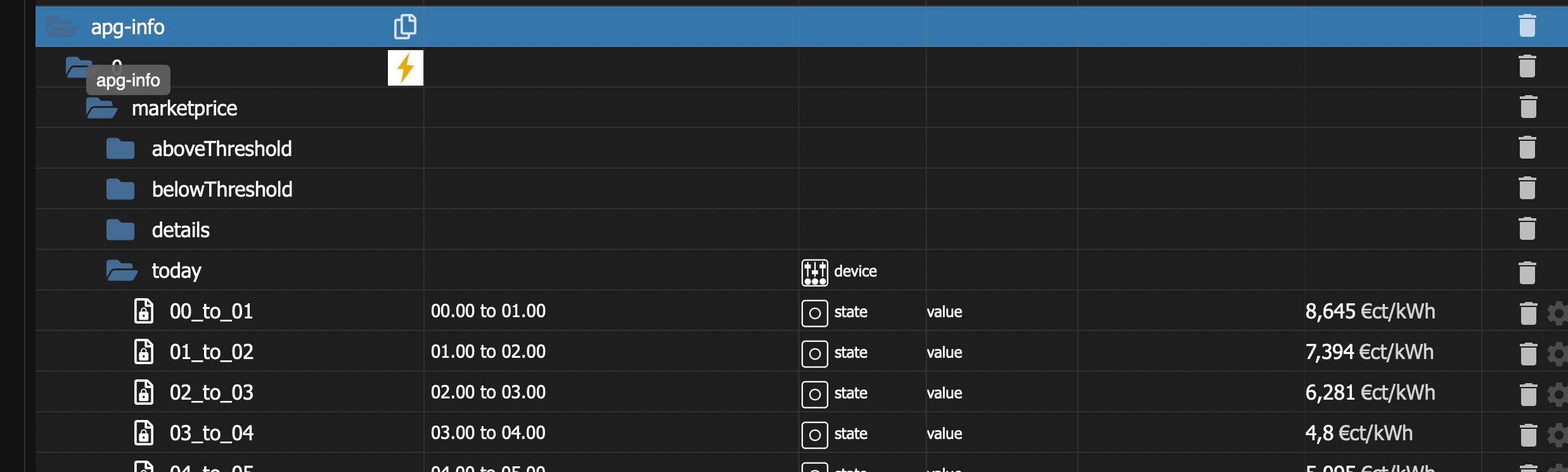

    Hallo Leute,
    Habe bis jetzt den Awattar Adapter benutzt um mir die Energiepreise zu holen und auf der VIS darzustellen. Weiters habe ich ein Blockly aus dem Forum hier damit man in zwei Datenpunkte die Preise der kommenden 2 Stunden hat:
    Da der Awattaradapter bei mir öfters beim Preise abholen hängen bleibt habe ich nun den APG Adapter getestet welcher sehr gut funktioniert. Leider schaffe ich es nicht aus der Ordnerstruktur dieses Adapter das Blockly so umzuschreiben, dass wieder die Preise der kommenden 2 Stunden in den beiden DP stehen. Hat da wer eine Idee wie das funktioniert?
    So funktioniert es nicht:
    Ordnerstruktur:
    LG Peter

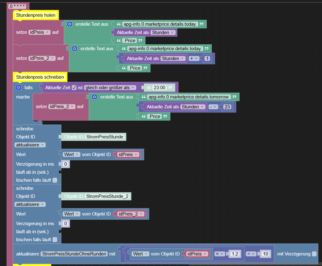

        Habe es für die aktuelle Stunde und die nächste gemacht mit Blockly:
        LG Peter

          muckel
          Super, danke!
          Aus dem muss ich mir noch eine sortierte Preisliste für den heutigen und den nächsten Tag machen.
          Ich hoffe, es gelingt mir.
