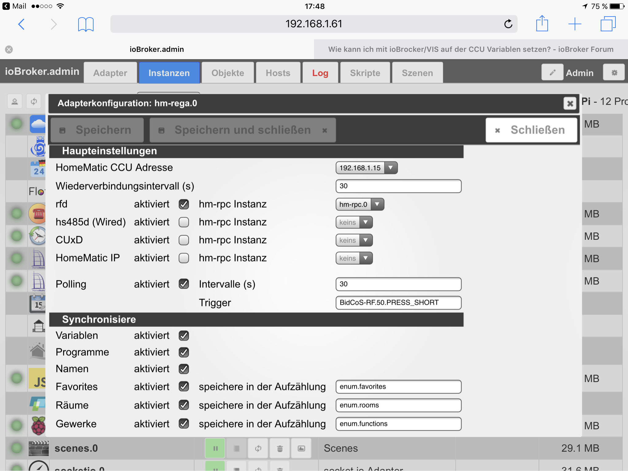

      Bitte Screenshots von:
      • Konfiguration hm-rpc
      • Konfiguration hm-rega
      • Konfiguration widget
      • Objekte mit dem zu schaltenden Datenpunkt
      Rainer
      • eric2905E Offline
        eric2905E Offline
        eric2905

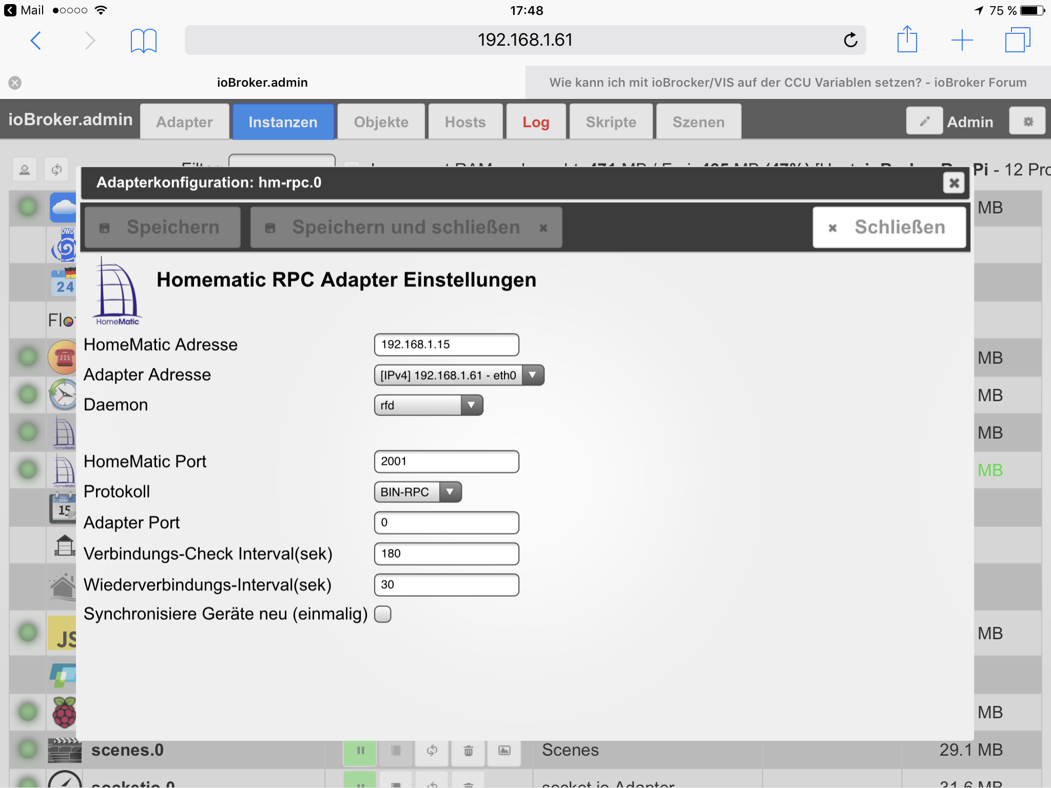

        ich gehe davon aus, das Du den hm-rega Adapter installiert und konfiguriert hast.
        Kannst DuBitte mal einen Screenshot von den Einstellungen vom hm-rpc und vom hm-rega posten?
        Als was (Bool, String, usw.) hast Du die Variable auf der CCU eingerichtet?
        Mit welchem Widget versuchst Du den Wert zu ändern?
        • Poste bitte mal die Konfig davon.
        Welchen ioBroker-Datenpunkt im Objekt-Model versuchst Du zu ändern?
        Gruß,
        Eric

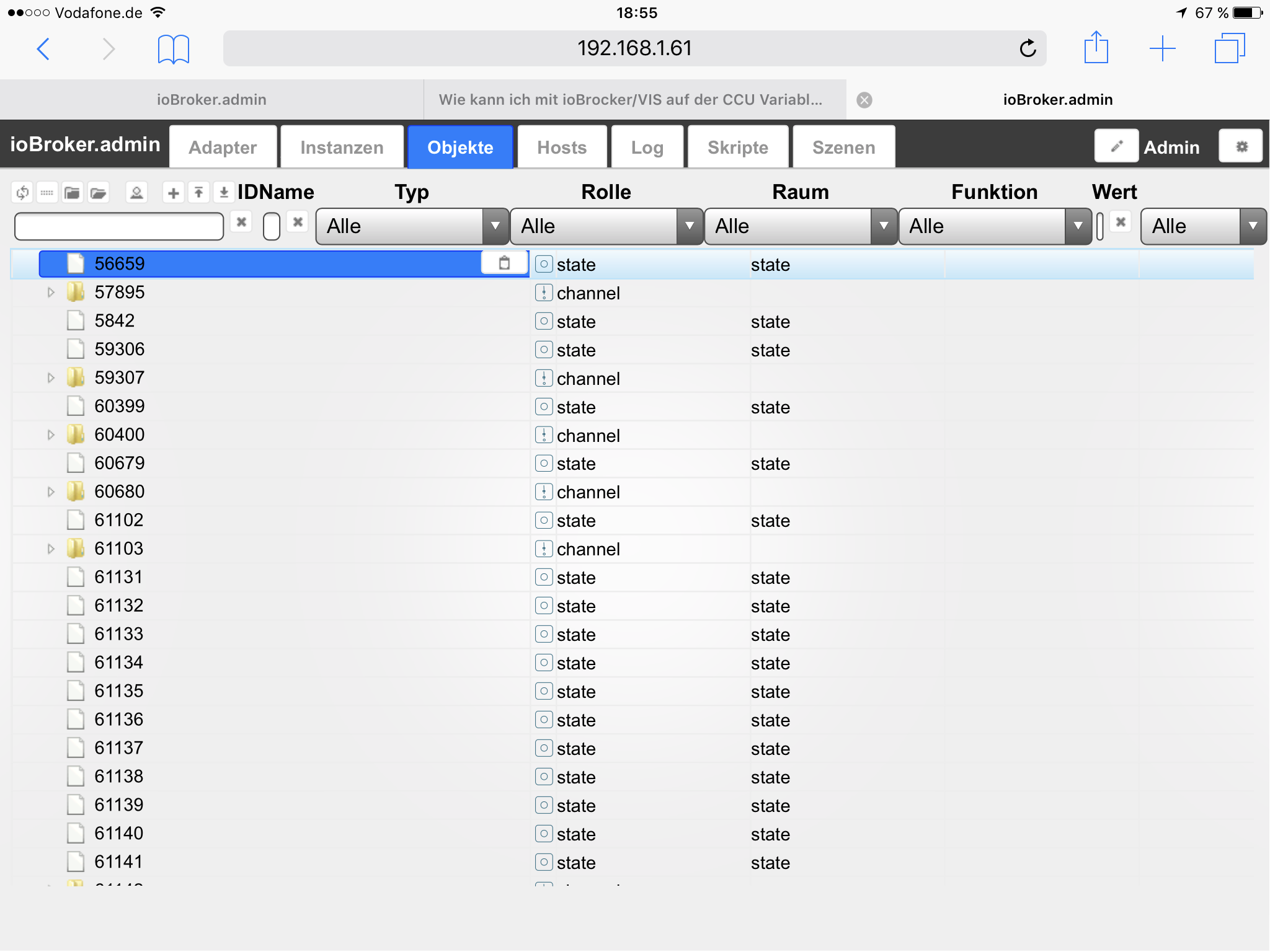

          Hi Zusammen.
          Hier die Screenshots….
          Uwe
          • N Offline
            N Offline
            newbie2007
            Und hier
            • HomoranH Nicht stören
              Da die Variable bei dir in ioBroker anscheinend den Namen "Partymodus" nicht hat, hake bitte im hm-rpc die Checkbox Geräte ienmalig neu einlesn an und speichere.
              Wenn sich das log wieder beruhigt hat, startest du bitte den hm-rega neu.
              In den Objects muss bei der entsprechenden Variable auch der Name stehen.
              Rainer

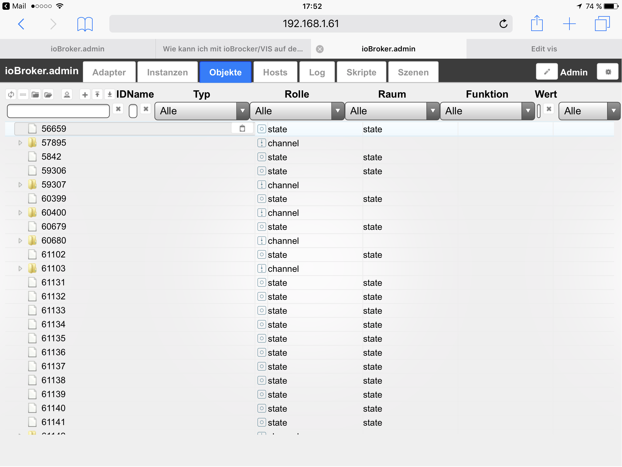

                Übrigens stehen bei den anderen Variablen auch nicht die Namen, sondern nur Nummern bei den Datenpunkten.
                Uwe

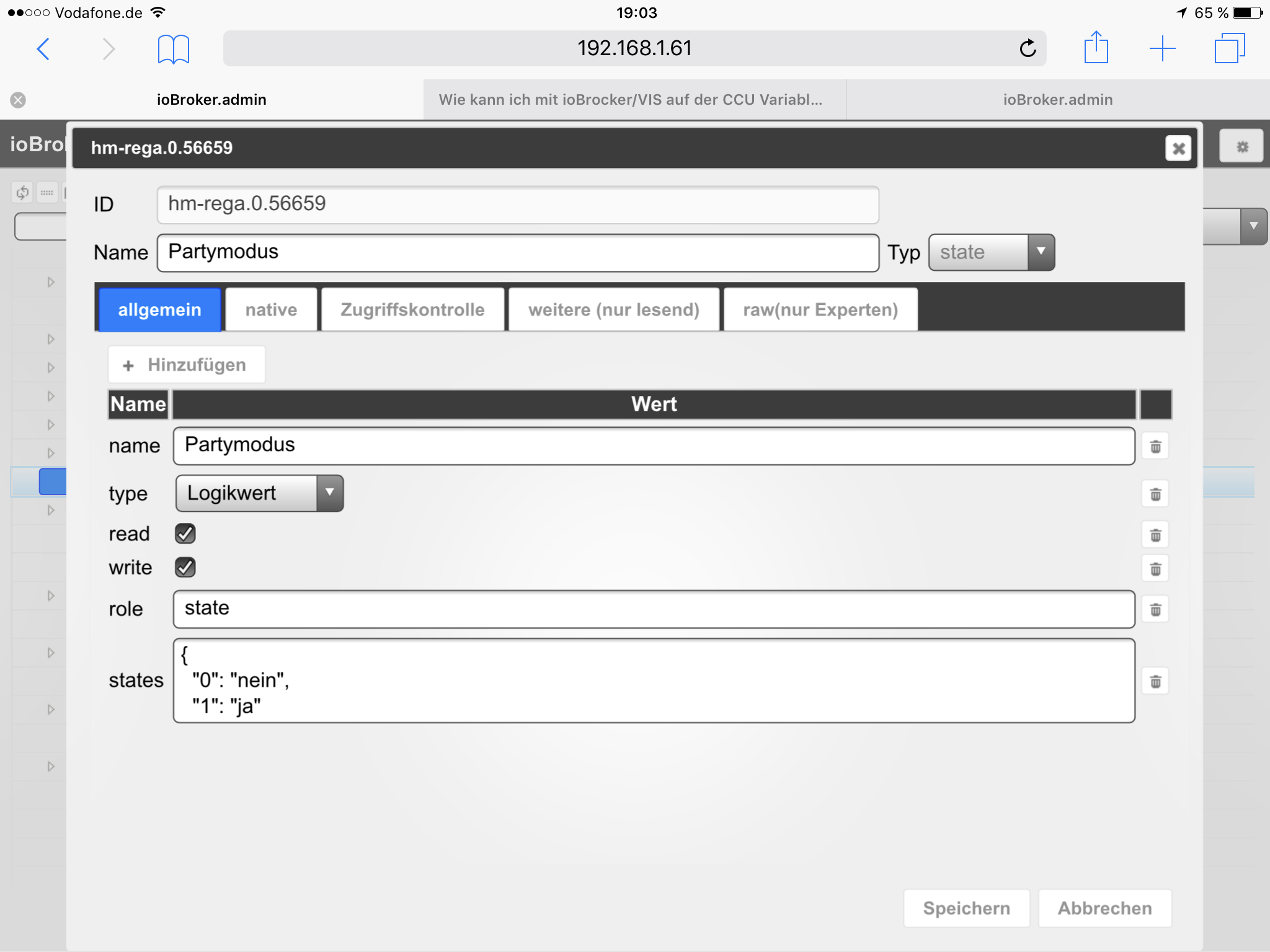

                  Im Vis-Screenshot wird „Partymodus“ unterhalb der Objekt-ID angezeigt. Kennen tut ioBroker den Namen also schon.
                  @newbie2007:
                  Wenn das Neuladen (siehe Posting von Rainer) nicht hilft, stell den hm-rpc mal auf Protokoll XML-RPC.

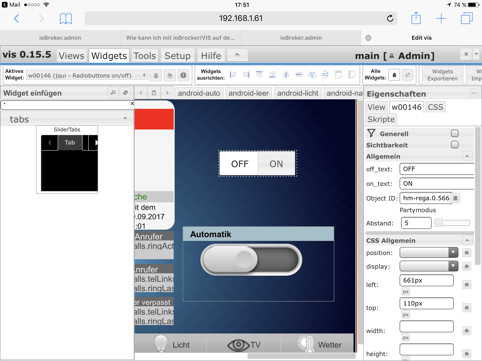

                  • N Offline
                    N Offline
                    newbie2007

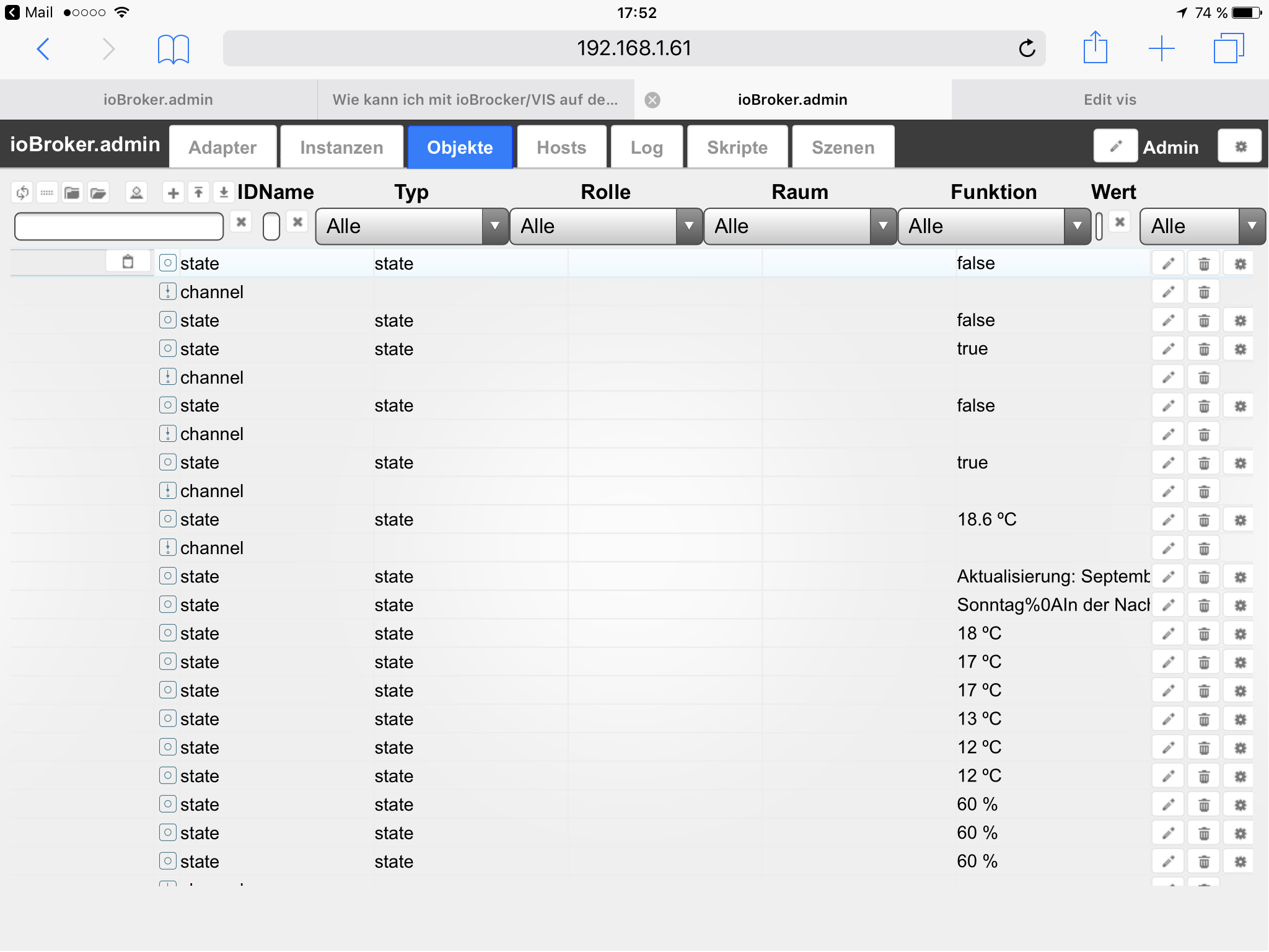

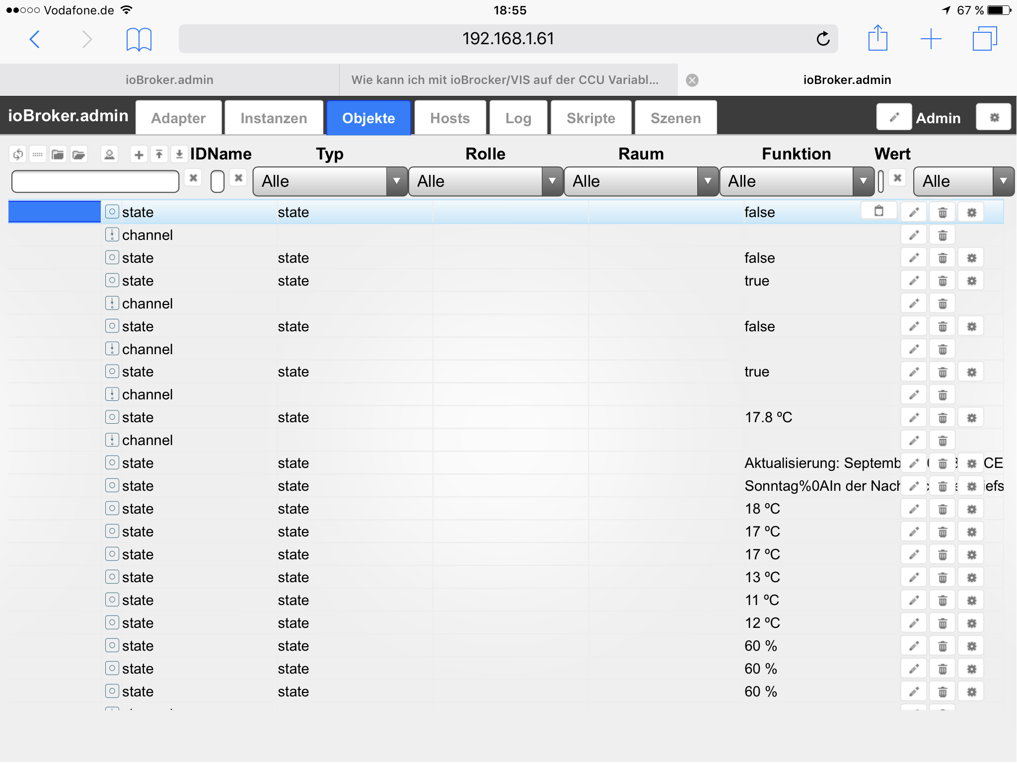

                    So siehts aus.
                    Der Datenpunkt in den Objecten ändert sich ja von true auf false.
                    Aber sollte die Variable in der CCU sich nicht auch dabei ändern?

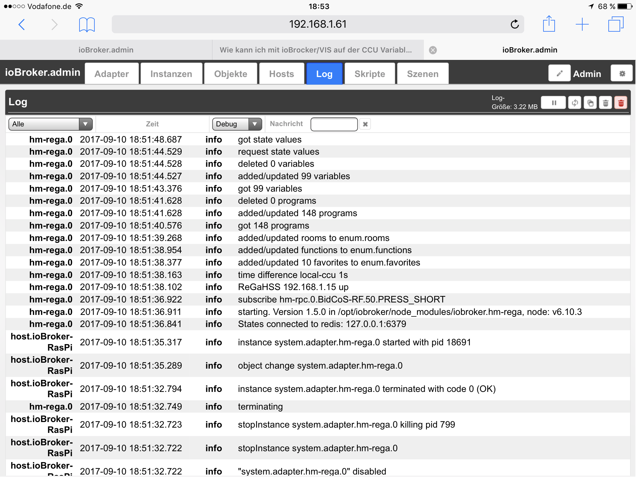

                      Mir fehlt im log die ellenlange Liste mit "renamed"
                      und seltsamerweise heissen die Datenpunkte nicht einmal LEQ…
                      Das kann natürlich an der Bildschirmauflösung liegen.
                      kannst du mal die Screenshots der Objekte an einem PC mit fullHD machen, wenn du an einem bist.
                      Was mich irritiert sind die Zustande der Variable in ioBroker.
                      0/1 oder nein/ja
                      ich fürchte die CCU kann mit false/true nichts anfangen.
                      ich sehe bei dem widget auch keinen Wert für min/max wo man das ändern könnte
                      Rainer
                      • N Offline
                        N Offline
                        newbie2007
                        Im Log stehen aber die Renamed Sachen drin.

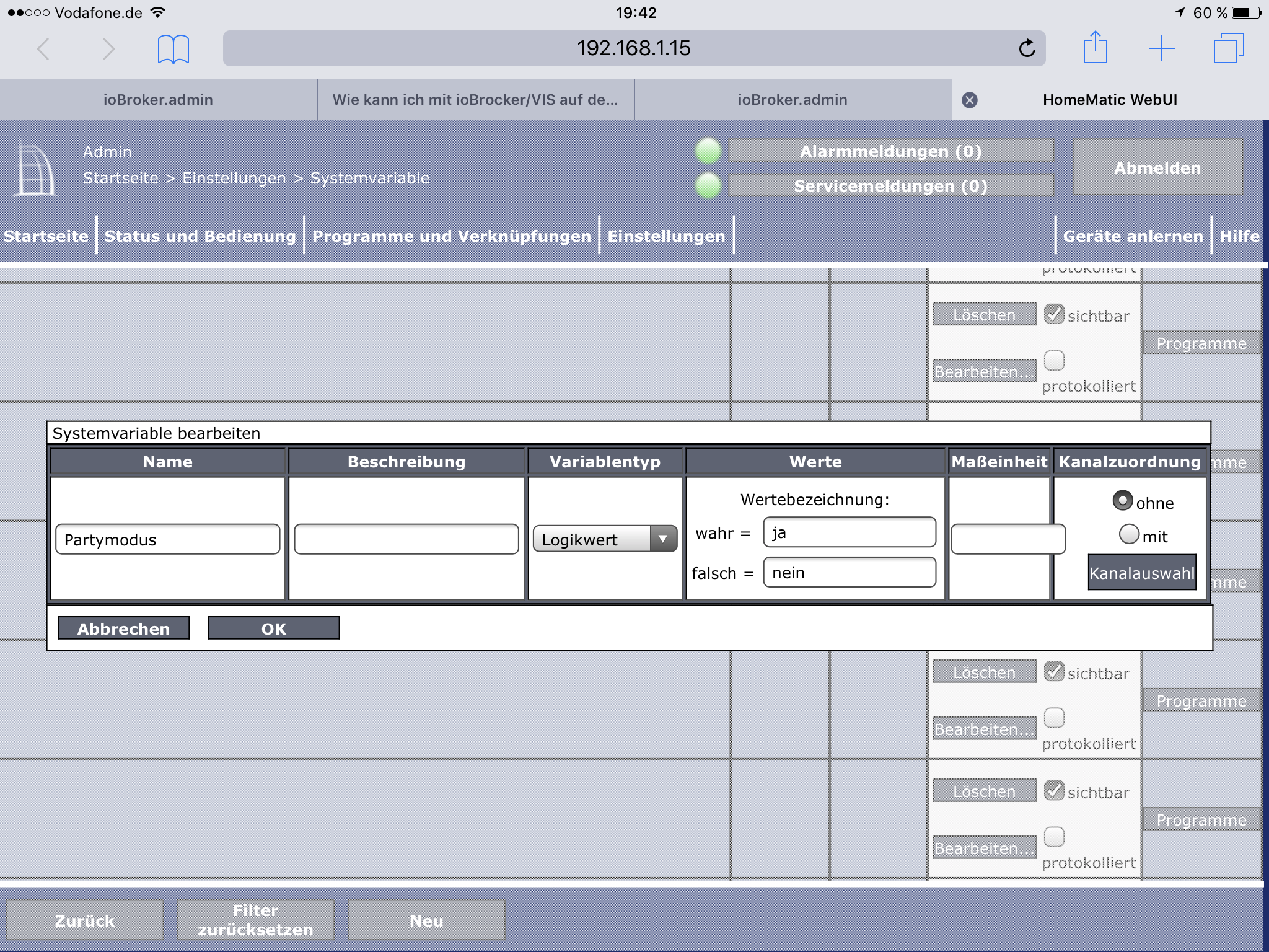

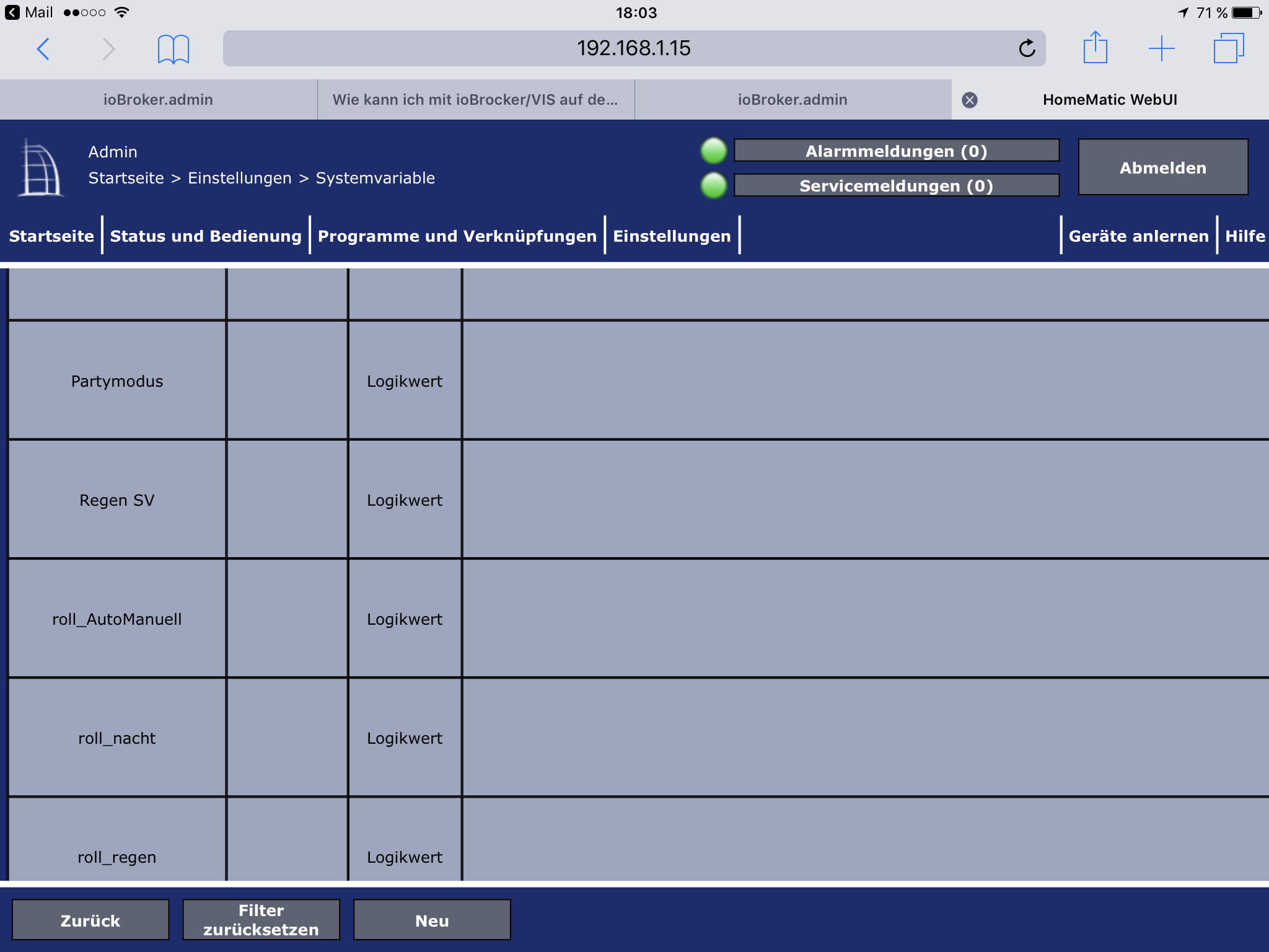

                        Auf der CCU siehts bei dieser Variablen so aus…
                          @newbie2007:
                          Wie kann ich denn von true/false auf 0/1 stellen? `
                          es gibt widgets da ist in der Konfiguration eine Möglichkeit für min und max die entsprechend gewünschten Daten einzugeben. bei dem von dir ausgewählten habe ich es in deinen Screenshots nicht gesehen.
                          Such mal unter den Widgets nach on/off oder bool. (hq-widgets on/off oder bulb on/off könnten gehen)
                          Rainer

                            Müssen also genau die Daten übergeben, wie sie in der CCU definiert sind?
                            Statt true/false also wahr/falsch?
                            Uwe

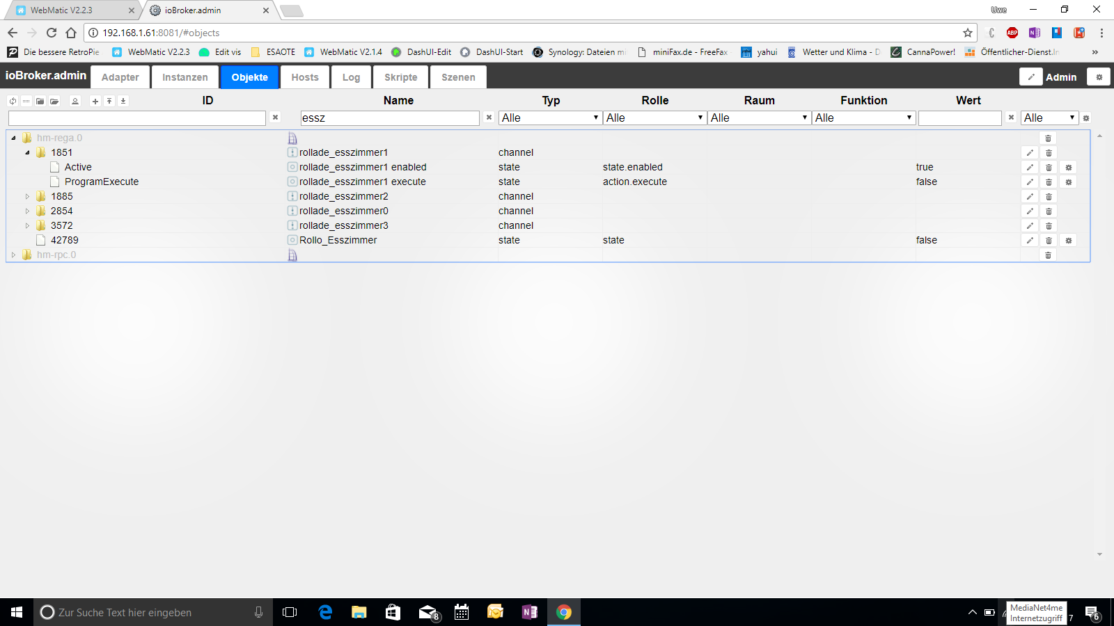

                                Noch eine Frage: wie starte ich denn ein CCU-Programm?
                                Welchen Datenpunkt muss ich setzen? Und wie.
                                Anbei ein Screenshot.
                                Beispiel Programm rollade_esszimmer.
                                Vielen Dank für eure gute Hilfe und schönes Restwochenende!
                                  Widget hq-widgets on/off auf Taster umstellen und den Datenpunkt programm execute ansteuern.
