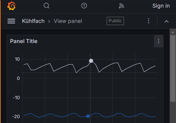

    Hallo Freunde,
    ich möchte ein Dashboard in Vis einbinden was auch funktioniert hat, aber wie bekomme ich die oberen Legenden ausgeblendet ich will ja nur das Panel.
    Gruß OSR

      @ostseereiter
      Geh über den Share-Button und kopier die URL
      Anschließend musst Du an die URL ein &kiosk anfügen.

        @wolfi913
        Danke das war es.
